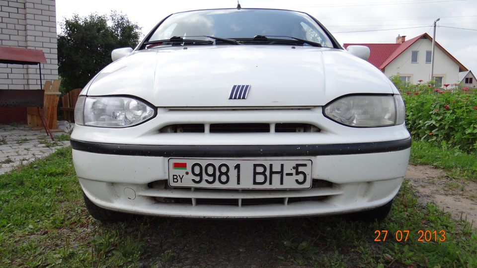

1. Ремкомплект рычага задней балки.
2. Гофра на глушителе порвалась, надо или новую покупать или эту заварить.
3. Тормоза стали мягковатые, не очень хорошо тормозят задние тормоза, хотя тормоза прокачал, цилиндрик поменял, эффекта ноль. Грешу на автоматы подвода колодок к барабану.
4. На СТО при проверке подвески приговорили ещё и задние амортизаторы, сказали что им скоро будет конец.
5. Хочу заказать термометр и вольтметр на алиэкспресс, а также кабель для диагностики и OBD переходник, может что и получится продиагностировать.
P.S. Может кто что из этого менял или делал диагностику двигателя пишите в комментарии свои советы про подводные камни в этих вопросах. Удачи всем на дорогах.

По самоподводам и всяким ремкомплектам к задним тормозам с выбором будьте внимательны! Сначала нужно выяснить какой системы там стоят тормоза, после этого уже выбирать самоподвод. Как я понял могут стоять тормоза системы АР, АТЕ, Bendex и все это несовместимо друг с другом. У меня вот АР Локид стоят, самоподводов на них нет по адекватной цене. При смене резины по сезону просто вручную подкручиваю и не заморачиваюсь.
Я бы тоже так делал, подкручивал бы и не заморачивался, но подкрутишь, вроде сильнее стала машина тормозить, проходит неделя и всё становится на свои места. Я уже даже не знаю что думать, пока попробую поменять автоматы а там видно будет.
