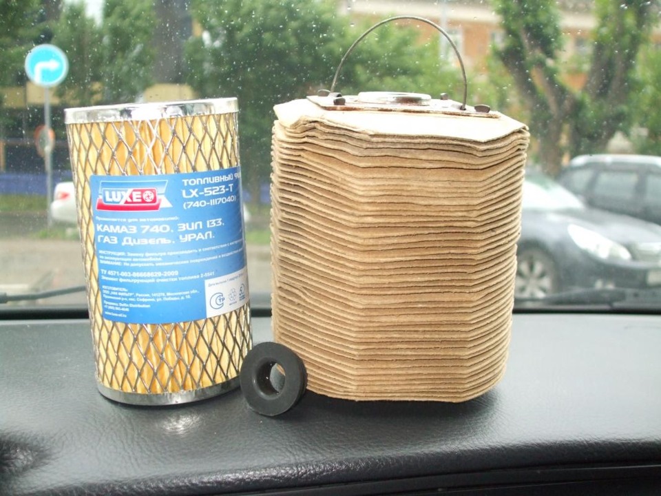

Запчасти на фото: LX523
после приобретения ГАЗ69 встал вопрос о его обслуживании.
замена масла виделась проблемкой, ввиду отсутствия оригинальных масляных фильтров в продаже.
оригиналы продавались в ретродетали по 300 руб.+доставка.
Либо делать переходник под ВАЗовский фильтр.
покопавшись в магазинах, с единственным оригинальным фильтром(был подарен добрым человеком), нашел топливный фильтр от КАМАЗ 740, размеры по высоте и диаметрам внутренних отверстий подходили.
цена вопроса 70 руб.
опубликовал на профильном форуме, после этоо аналогичный фильтр появился в ретродетали за 200 рублей))))

А нормально топливный фильтр работал на масле?
А ризиновое кольцо от чего
тоже от какого то фильтра грузового. рядом стояли на полках, вот я и "прибрал")))))
оно грибком отлито, "ножку" срезал.
поэтому можно, думаю, взять кольцо от масляного фильтра с 402го мотора
Спасибо.
С 402го точно не подходит, проверил
