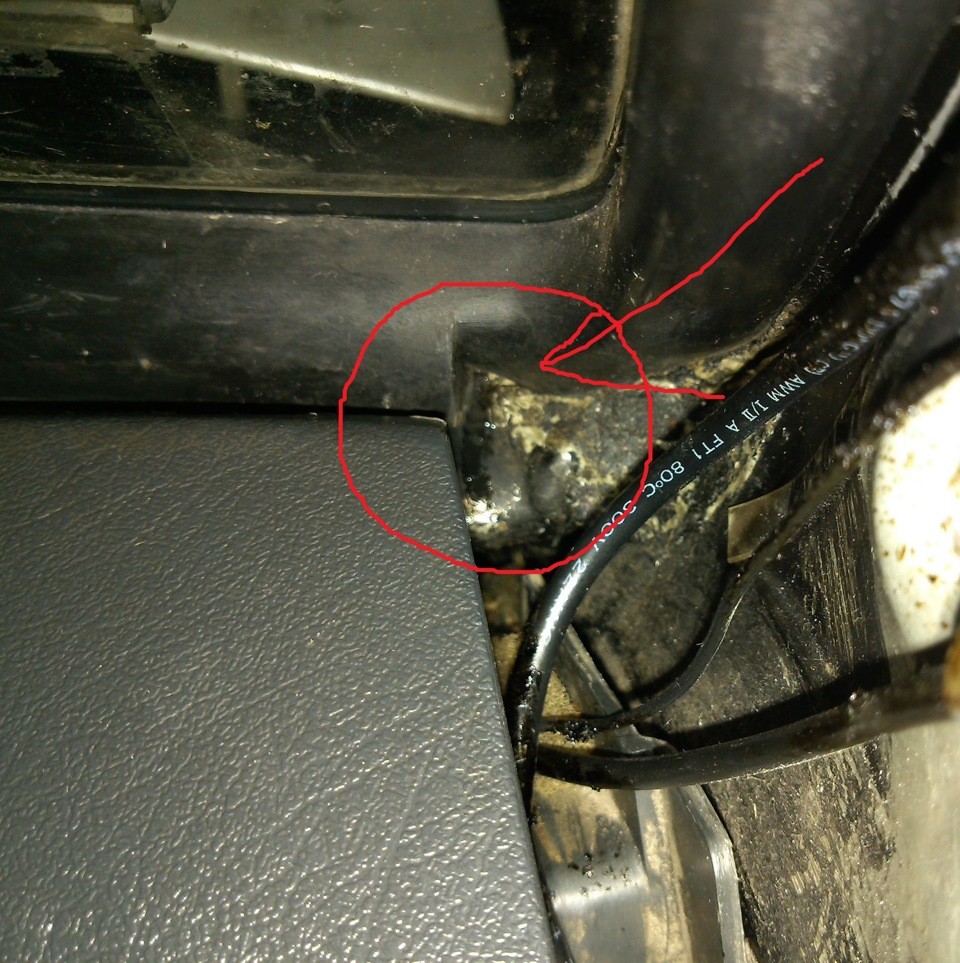

Добрый день, уважаемые форумчане. Хочу поделиться с вами еще одной проблемкой в моем авто. Замучился сушить ковер под пассажиром. Уже даже не собираю пластмасски) Езжу как бичара, все задрано, сохнет. Все дело в том, что при дожде водичка потихоньку протекает в салон.
Решил искать откуда течет. Поднял ковер и увидел, что ближе к левой стойки откуда-то течет. Приняв позу такую, что потом с трудов выбрался и разогнулся, я с фонариком полез под панель и бардачек смотреть откуда течь. Видно что сверху капает, а откуда не понятно. Лью сверху под уплотнитель воду – они начинает сильнее в салон бежать.
Читал в интернете много. Советы самые разнообразные и причем абсолютно противоположные. Одни говорят, что необходимо все промазать герметиком. Другие что это категорически нельзя делать тк станет только хуже.

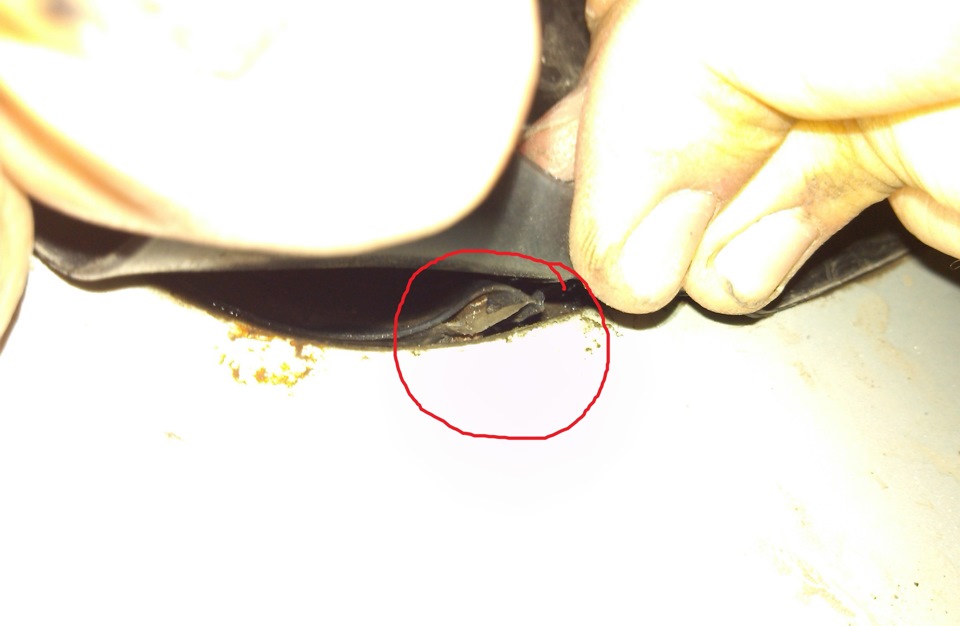

Где – то вычитал что наш «Любимый» рукожопый автоваз делает дренажное отверстие в углах (В металле), которое, в последствии, не совпадает с дренажем уплотнительных резинок. Ну или резинки делают криво. Смысл один – отверстия не совпадают.
Начал искать это отверстие. Благодаря видеосьемке телефона товарища было обнаружено это отверстие. Подлезть туда из подкапотного пространства почти невозможно. Было решено попробовать прочистить это отверстие и понять, совпадает оно или нет с дренажем резинки. Взяли проволоку и давай тыкать наугад, пока не попали в отверстие.
Отверстия не совпадают. Было принято решение (возможно оно в корне не правильное, но на тот момент казалось единственно верным) подрезать резинку, чтоб вода могла точно попадать в дренажное отверстие. Дело это не совсем простое, надо аккуратно все делать, чтоб не повредить ЛКП иначе …
На радостях начали тестить водой. Снова лью под верхний уплотнитель, а вода все равно попадает в салон. Огорчению моему не было предела. Я уже надеялся, что спас ситуацию.
Начали определять место течи. Оказалось бежит тонкой струечкой вот тут:
Предложили мне промазать из салона герметиком. Только как и где именно)) вода то может хоть где затекать, а вытекать в этом месте.
Надеюсь данная информация поможет многим, тк я искал местоположение данного отверстия очень долго и кроме «Где то там» ничего не нашел.
Жду Вашей помощи и предложений по исправлению данной проблемы. Очень хочется уже ездить с собранным салоном

тоже текло … залипил авто пластилином но он вроде как стек по жаре но и не течет)
Ничего нового! Шприц кубиков на …дцать, обезжириватель, ветошь, чёрный силикон. Обезжириваешь, загоняешь силикон в шприц, и вперёд под уплотнитель лобового снаружи по периметру, излишки нежно удаляются ветошью. Мне помогло!
я просто пропенил всю резинку снаружи и все
че прям монтажной?)
а больше ничего под рукой небыло))) а шол дождь и салон заливало…
С такой же проблемой мучаюсь)) В этом же месте течет)) Тоже езжу с разобранным салоном уже почти всё лето)) Мысли промазать все хорошенько герметиком)) А вообще с психу хочется новый лобовик( на этом трещина), новый уплотнитель и при установке тщательно зафигачить всё герметиком…)))
Дело не в трещине…Там снаружи внизу по бокам есть маленькие дырочки…Туда затекает…Просто пройдись герметиком или монтажным силиконом…

Я мазал битумно-каучуковым герметиком для кровли фирмы TYTAN. Все по периметру снаружи.
Продоется спец герметик для стекол, он более жидкий и промазывается проще, ничего не снимая

Промазал герметиком силиконовым(нейтральным) уплотнитель, не течет)
Не снимая лобовика? просто под резинки?
да) отгибаешь резинку которая соприкосается с кузовом, обезжироваешь и мажешь)
там же бежало! Я все герметиком промазал снаружи! где крыша и по бокам вроде сухо!
Тоже мазал, в жаркое время года, только не герметиком, а жидкими гвоздями, начинал с задней хлопушки, а потом через некоторое время тестовых дождей и лоб, аккуратно отгибал резинку чистил, обезжиривал и тонкой полоской клеил резинку как, к кузову верх бока, и к стеклу низ бока.
Пол года полёт нормальный.
