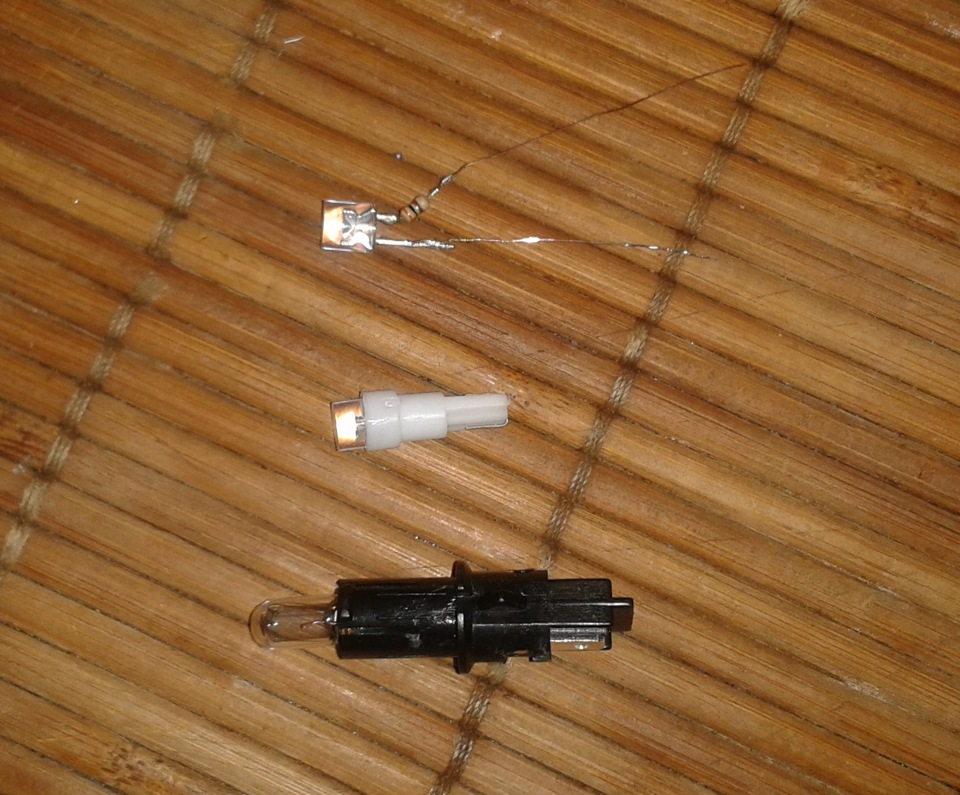

С начала были родные лампочки везде везде, в панели в кнопках все тщательно перебиралось и заменялось на рабочие лампы.
Хитрые патроны Volvo меня убивали иногда и ценой и неудобством.
Но спустя три месяца мне поднадоел тускловатый свет, хотя он и выглядит солидно и спокойно как сама машинка)
Я решил вставить светодиоды везде где их можно применить в подсветке.
Светодиоды стоят:
-блок управления отопителем (кто не вскрывал, знайте там обычные габаритные бесцокольные лампочки по 3W)
-красные габариты в дверях (тоже бесцокольные)

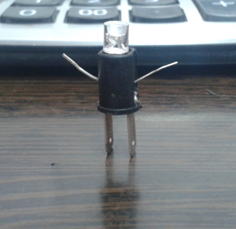

-лампы с патроном в подсветку клавиш (пришлось перепаивать но это фигня главное не перегреть патрон)
-подсветка пепельницы сзади была заменена лентой из трех диодов
-подсветка бардачка тоже заменена на две полоски из диодов по краям, и ярче и симпатичнее
Осталась поменять в панели приборов и все)
