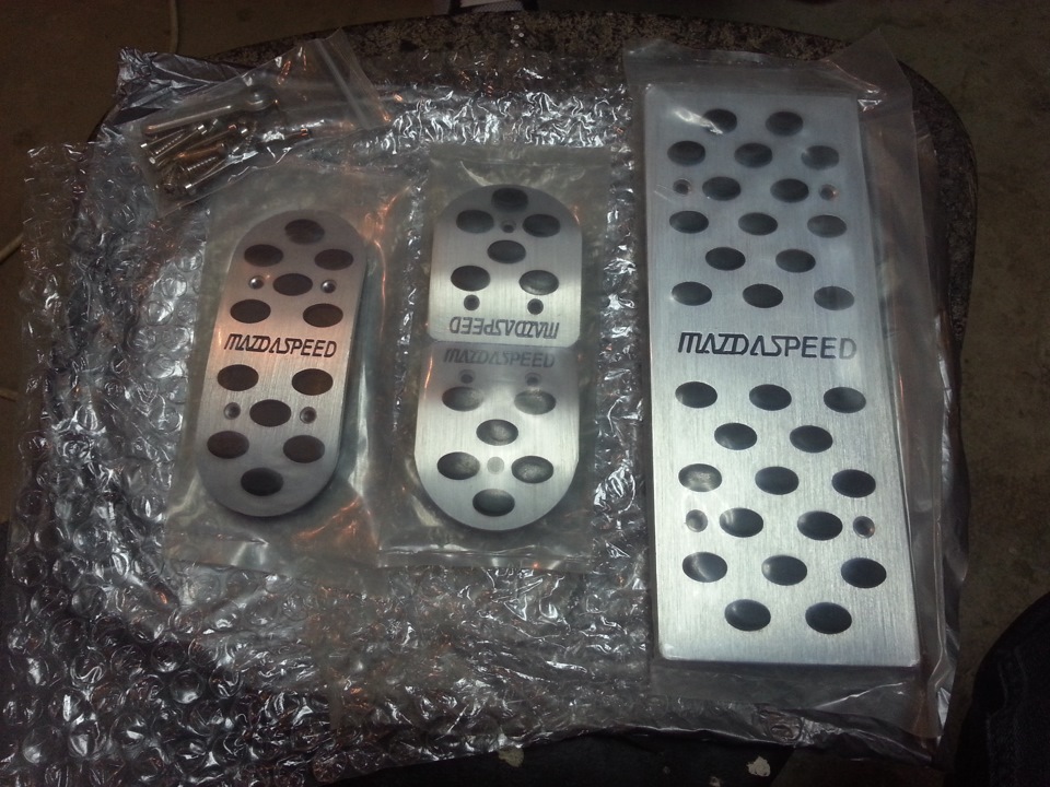

Наконец мне пришли накладки на педали, и могу сказать что я очень рад. Салон преобразился, вместе с новыми оригинальными коврами смотрится отменно, и все практично, в принципе все как и задумывалось.
Ставиться в принципе все достаточно просто, накладку под левую ногу просто прикручиваем на саморезы к ковролину.
На педалях сцепления и тормоза нужно снять стоковые резинки, приложить педальки, наметить отверстия и просверлить. Сверлить удобно если подпереть педаль что бы она не опускалась в низ, я делал это домкратом, очень удобно. Затем просто прикручиваем их комплектными шестигранниками.
Для работы с педалью газа лучше ее снять. Затем также, наметить отверстия, и просверлить. Скорее всего у вас как и у меня отверстие пройдет рядом с ребром, для того что бы качественно закрутить болты и срезал кусок ребрал, лично я делал это паяльником, быстро точно и удобно.
Ну и результат не заставит себя долго ждать.

Красава, тож се заказать решил глядя на тебя))
давай, вид реально меняет, и качество отличное, стоит этих денег даже не сомневайся.
Отличная работа) Спасибо за указанную ссылочку) Ноги не соскакивают?
да не за что, нет все отлично, очень удобно, даже босиком попробовал 1 раз)
