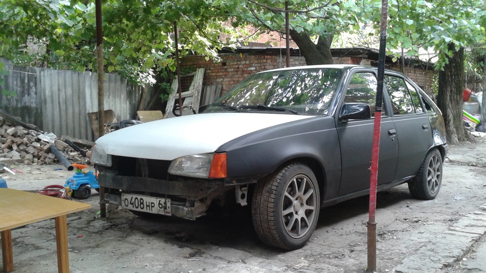

просели переднии двери и шатаются вверх вниз, подскажите пожалуйста можно ли как то исправить? заранее спасибо.
Opel Kadett 1987, двигатель бензиновый 2.0 л, 115 л. с., передний привод, механическая коробка передач — кузовной ремонт

www.drive2.ru/cars/opel/k…iban/journal/456092/#post — вот отличное решение
Спасибо! Надо делать.
спасибо вам. попробую поменять пальцы, может поможет
что касается люфта, то палцы спасают процентов на 90, возможно их чуть подрастянуть придется.после пальцев двери могут сидеть немного неровно в закрытом положении. леичтся корректировкой петли дверного замка. если совсем всё плохо, то надо вытягивать сами петли
спасибо буду пробовать.
Поменяй пальцы. Можно оригинал, можно от нексии
спасибо. на этом проблема будет решена?
Не факт, смотря какой износ на дверных петлях и на кузове, менял пальцы ничего не изменилось, хочу по пробывать дверь заменить…

Вполне возможно, деталь копеечная, не поможет, не разоришься
что касается люфта, то палци спасают, возможно их чуть подрастянуть придется.после пальцев двери могут сидеть немного неровно в закрытом положении. леичтся корректировкой петли дверного замка
