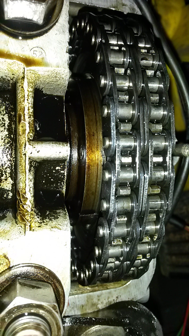

Опять перескочила цепь. Толи растянулась она так, что перескакивает. Непонятно. Ну начал снимать звезду, переставлять, чтобы хоть до дома доехать.Переставил, кручу коленвал, звезда распреда не вращается, цепь проскакивает на звезде коленвала. Ну все, приехали к замене цепи, как думаете, менять в паре со звездами?

Раз проскакивает, то однозначно со звездами под замену.
Ну в принципе как и думал.
Просто так цепь не перескакивает, снимай нижнюю шестерню, думаю по ее виду вопросы отпадут.
Думаешь зубья полизало? Я думал она просто растянулась сильно
Скорее всего слизало растянутой цепью новую звезду, или наоборот. Рекомендовано менять цепь со звездами не просто так. Колено менялось или цепь?
Колено менялось, цепь нет
вот звезда и стерлась, обычно звезды изнашиваются под цепь, а тут звезду сменили, а цепь растянута. Однозначно шлицов нет там, покажи потом фото.
Хорошо
меняй в паре со звездой

может натяжитель цепи ослаб
Да сколько ему слабнуть то можно. А цепи помойму импортные как раз не продают, не припомню
