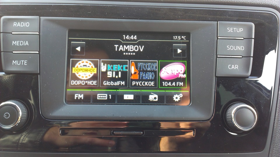

Копавшись на драйве, как то наткнулся на очень интересную вещь, а именно логотипы радиостанций. Радио сразу преобразилось и стало выглядеть поинтереснее.

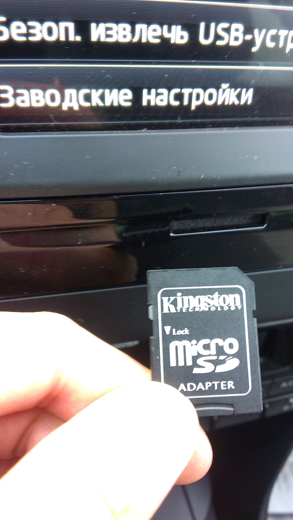

1 Скидываем, скидывается в формате Rar.
2 Далее распаковываем, получаем в чистом виде одни картинки.
3 Скидываем все картинки на флешку (флешку, которая вставляется в саму магнитолу).

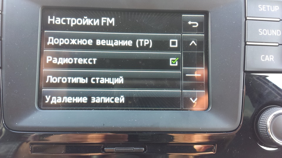

4 В настройках радио, есть такой пункт как логотипы станций, выбираем присвоить логотипы, выбираем нужную картинку по названию радиостанции.

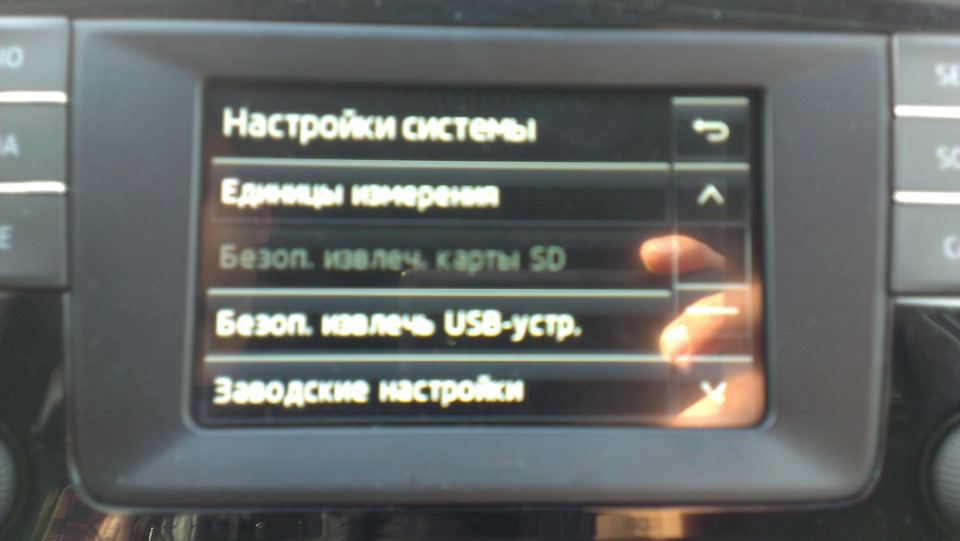

5 И вот совсем другое дело, после безопасно извлекаем флешку и радуемся новому образу радио.

На Яндекс-картинках забиваешь "логотипы радиостанций", находишь нужные, и сохраняешь на комп. Подгоняешь размеры под требуемые по мануалу (не более 400*400 пикселей) в любом графическом редакторе, обзываешь их так, чтобы сам понимал, и скидываешь на флешку. С флешкой идёшь к машине, ну и т.д.
Все, спасибо, где то уже нашел и поставил! Смотрятся прикольно, и видимо из за них экран магнитолы сделали цветным, потому как больше цветных картинок ни где нет…
привет, это что за радио? свинг 2, и как на октавии так сделать?
привет, да это обновлённый свинг2, значки да точно так же.
нет у меня в меню логотипы радиостанций

через USB тоже можно или только через SD ?
Можно.
serjgrodno
В выборе источника USB присутствует, возможно, что и можно
