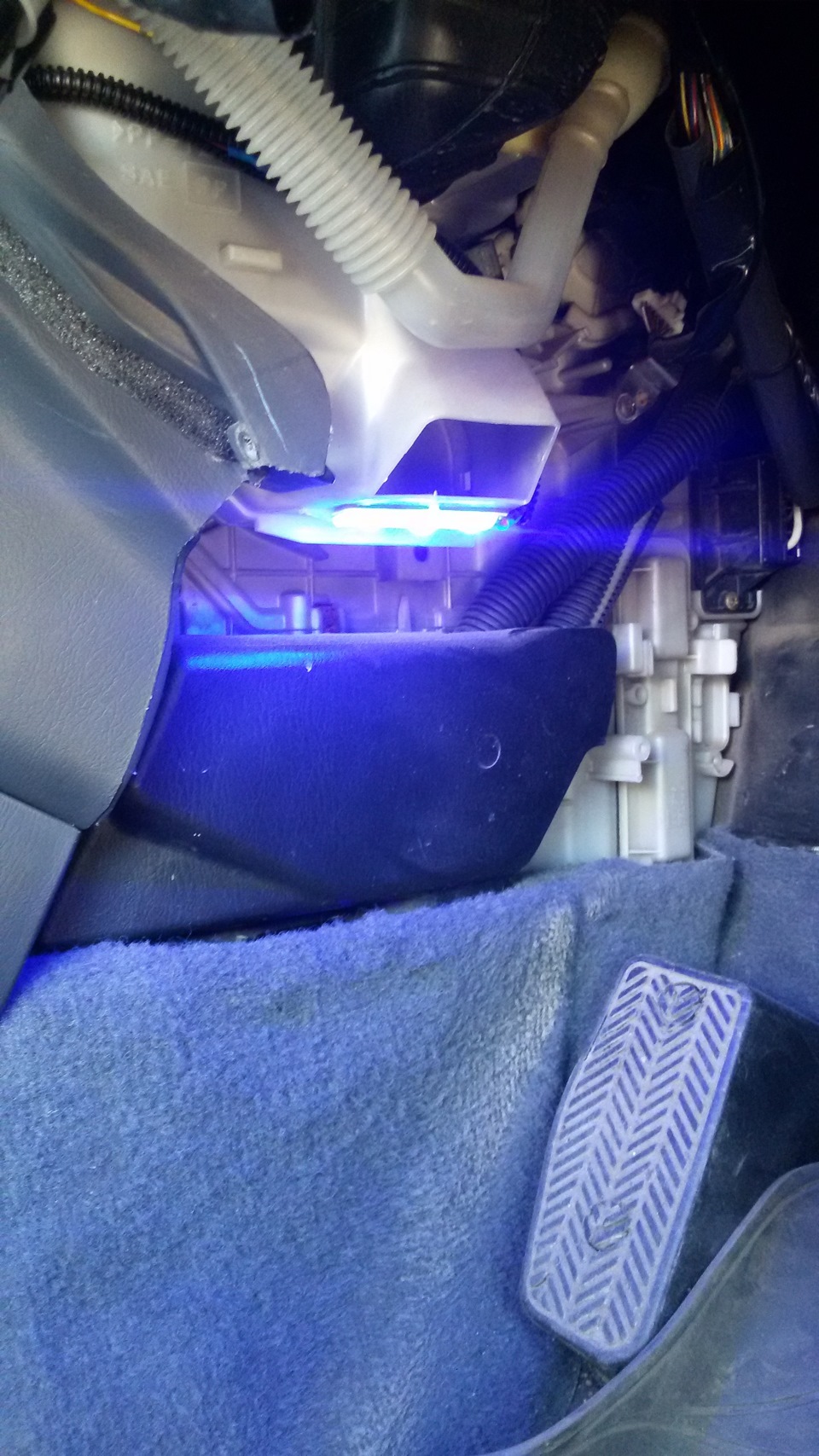

Как вы уже догадались из названия у меня получилось починить подсветку замка, а следовательно и подсветку ног.
Огромное спасибо за помощь в поиске неисправности, а так же способов её устранения выражается:
DenDenOFF
Misha-Flash
nowax
без вашей помощи я бы ездил без подсветки :))
Как парни и говорили, причиной неисправности послужило то, что несколько лет назад я подключил подсветку ног от лампочки подсветки личинки замка. данная цепь не расчитана на такую нагрузку, хоть у меня и подключены диоды!
Погнал сегодня в гараж с утра и начал дербанить панель :)
поворачиваем этот блок обратной стороной и видим синюю фишку
стрелками отмечены контакты, которые идут на замок.
Прозвонил плюс и минус и понял что, придется лезть внутрь "интегрированного реле"
Снимаем его
А вот и сама эта коробочка
Открыл его и давай осматривать
И нашел что хотел
Паяльником выпаял его с платы
и начал думать чем его заменить, хорошо отчим связист и он нашел как мне помочь :)
По словам отчима резисторы на 10 Вт, так что их перегрева теперь можно не бояться :))
Припоял
Поставил на место
И все заработало :)))
Подсветку ног опять таки подсоединил к подсветке замка зажигания :))
