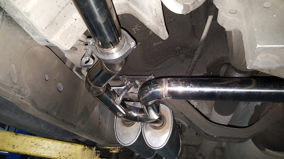

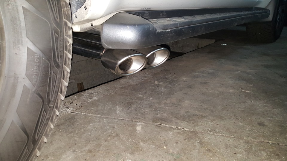

Ну что ж, эксперименты продолжаются!
Стоимость растет а результат оставляет желать лучшего.
Зачем я туда полез( в выхлоп) сам не знаю. Но надеюсь все это приведет к какому то улучшению.
Хотя тюненг(он же колхозинг) дело добровольное и беспощадное.
Итого приехал я уже к мастерам значительно выше классом чем до этого.
На данном этапе звук на ХХ ну просто изумительный — аля бугатти ваерон))))
Приятно бубнит что то там напевая… и эта пестня ровно до 3000 оборотов, а после что то происходит и…
Ужасный дребезг-брынчание и оно не в трубах, а уже на выходе из выхлопа…
Что то там из термодинамики — так мне сказали мои коллеги — старшие и младшие научные сотрудники нашего секретного НИИ.
(Кстати один товарищ мне сказал, что у VQ40 самый большой резонанс выхлопа на 3000 — может совпадение, а может и правда человек знал что говорил. А может это на всех двигателях так )))
В общем смотрим и оцениваем работу другого качества и совершенно другой стоимости.
Завтра еду ставить обманки на лямбды(может что то дадут, а может бессмысленно) и устанавливать дополнительные резонаторы — мастера пообещали, что они исправят положение после 3000, если нет …
То и не знаю, что буду делать …
Продолжение следует.

Приветствую! Где варился выхлоп? В целом смотрится хорошо. Только думается резонаторы прогорят быстро.
Многие продавцы глушаков говорят, что через 500 — 1000 км глушак "прикатывается" и нормально работает.
Кстати, Х пайпинг дает хороший прирост на высоких оборотах. Если нужен бас и тяга на низах — лучше Н пайп делать.
Меня, кстати, удивляет, почему трубу всего лишь 50ку поставили на заводе на выхлоп. Очень странное решение…
Есть некий Володя . если нужен телефон напишу в личку…
С резонаторами ничего сказать не могу… вроде метал добротный…
Может быть у нас у всех тут разные понимания терминологии — резонаторы и пламегасители…
так там по-любому 2 банки будут грохотать друг об друга?!

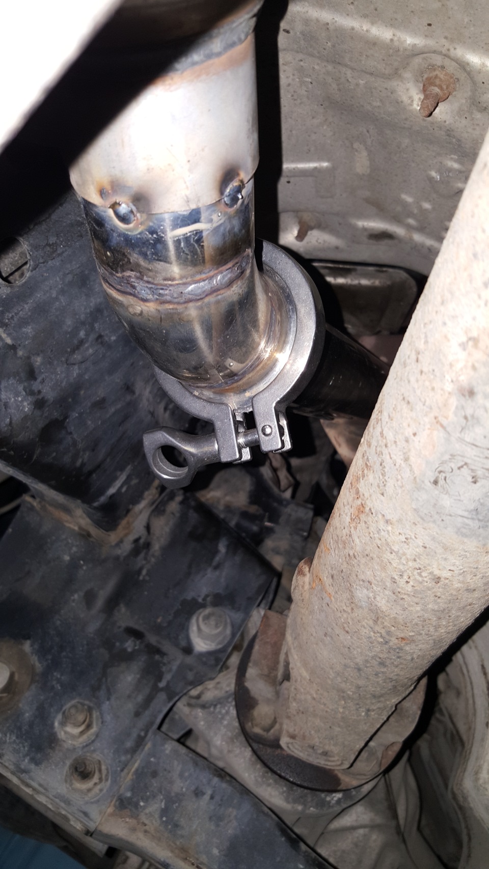

прихвачены сваркой ведь не по всей длине?
Да не там дело не в этом… сами выхлопные газы издают звук… банки не дрбизжат.
Снаружи смотрится круть, а вот под брюхом народ намудрил;) могу тебе указать на их косяки может деньги вернут или переделают;)
слушаю!
Они поставили поамягасители где каты были это верно, но перед ними надо было поставить резонаторы, варить Х пайп в твоем варианте это развод на деньги так как выхлоп не раздвоен, правильней сделать У пайп. На выходе одной банки за глаза здесь тоже развод так как конец выпуска на одну сторону.
Грохот из за отсутствия резонаторов они убирают вибрацию на выходе из коллекторов. Ну и лучше всего трассу для нашего мотора варить на 70 трубе
Это не пламегасители — это резонаторы.
Выхлоп раздвоен !
70 труба? — дык у нас родная 55, которая в итоге в 60 переходит и все.
у меня по всей длине 50 на каждую сторону.
А пламягистели тогда где?)))))
Про раздвоенный выхлоп х пайп ставят сразу за пламягасителями, посмотри мой отчет на эту тему и там есть видос со звуком
В общем — погуглил еще раз… пламягасител и резонатор это одно и тоже вроде как. Разновидность резонатора.
Х пайпа не увидел в вашем инстале.
Звук на видео послушал — по моему он практически стоковый.
Как и писал в начальном посте — сейчас на ХХ у меня приятно бубнит…
Прямо сейчас ребята ставят дополнительные резонаторы на каждую трубу — итого их будет 4.
После если все будет хорошо попробую заснять видео.
А у меня стоит У пайп если что так как все сведено в одну трубу;) Х пайп ставят когда выхлоп разводят на 2 стороны в большинстве вариантов
Ну у меня же он двойной — просто выведен на одну сторону…
У меня две отдельные банки на каждую трубу!

Под колхозом имелось в виду само исполнение. В частности резонаторы и сварные швы. Ну и вообще выглядит как-то…
