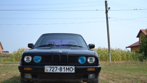

Нужен совет нажымаю на тормоз педаль в пол идёот не тормозит когда пару раз реско нажал то ести но временно жыткость на месте што можыт быть
BMW 3 series 1988, двигатель бензиновый 1.8 л, 101 л. с., задний привод, механическая коробка передач — поломка

не спасет проверенно.только замена
главный тормозной цилиндр под замену скорее всего, он под бачком с тормозной жидкостью находится
а рем комплект не спасёот\
не знаю, я менял весь цилиндр, он не дорогой)
nikolabmw1988
Попробуй ремкомплект, стоит не дорого. Если сзади барабаны то может большой зазор между колодками и барабанами
