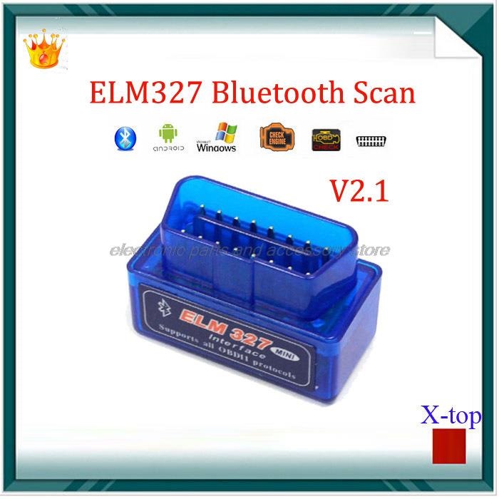

Итак, имеем продавца в лице Aliexpress, разъем OBD II, и, самое важное, список протоколов, которые должен этот сканер читать: K-Line, L-Line, RS-232, J1850 PWM/VPW; CAN: ISO11898 (High speed), ISO11519 (Fault tolerant), J2411 (Single wire).
Если верить Википедии, то все сканеры, собранные на микросхеме ELM327 (именно она стоит в сканерах Алиэкспресса), должны читать наши машины, т.к. у нее есть поддержка J1850 PWM/VPW… Судя по всему, это не совсем так, ибо люди говорят, что не каждый сканер читает авто.
Наша задача — найти "правильный" сканер среди сотен "неправильных")
Если ищем сами на Али, то самое разумное на мой взгляд — вбить в поиск Али J1850 PWM/VPW и среди этого выбирать вариант, подходящий нам по стоимости. Именно так я и поступил. Заказал. Жду. По результатам тестов отпишусь.
Не забываем смотреть каждый сканер из результатов, ищем заветный протокол в списке поддерживаемых (J1850 PWM/VPW). И, плюс к этому, версия ELM327 должна быть не менее 2.1 (вроде как 1.5 не идут у нас, да и 2.1 самая свежая).

Я заказал этот вариант.
Сроки доставки от 35 до 90 дней, ценник достаточно гуманный, сканеры дороже 6$ я не стал рассматривать, хотя это возможно.

Пользую такой же работает на ларгусе, киа сид, киа спортяга, ваз-14-ка, а вот на батиной приоре ни как не контачит
Этот у меня уже больше полугода где-то валяется) Заменил его оригиналом: www.drive2.ru/l/452839637409335071/
У меня тоже такой адаптер, только с кнопкой. читает нормально, для мониторинга нормально. версия 2,1. Хотя при обнаружении пишет 1,5. Может продавец наврал.
Либо же прога определяет неправильно версию)
И такое возможно. Читал что на смартфонах везде как 1,5 определяет. А если через комп тестить, то как 2,1 будет. Но через комп не проверял.
flash405
Тоже с кнопкой, версия 2.1, нихера не видит!
так ведь еще вот какая штука, он на разных устройствах разные параметры способен выводить, что-то отображается на одном смарте, а что-то на другом. "порка" одна на всех устройствах, причем, как оказалось, максимально старается именно китайский дивайс не имеющий названия,
На разных смартах или в разных прогах?
Мне думается, именно второй вариант более возможен, ибо не все проги способны воспринимать все протоколы) Мой приедет-проверим, может из ребят кто закажет-отпишется. Поглядим)
