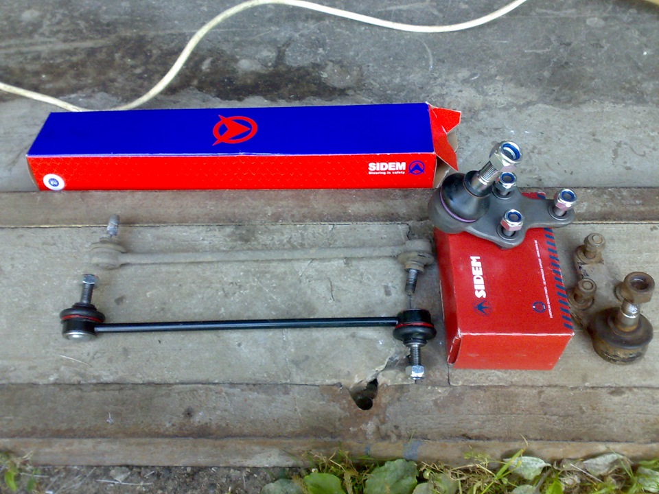

Всем доброго времени суток.
После лечебных операций, произведённых с подвеской "Чёрного", остались какие-то посторонние звуки, которых не должно быть. Было решено поменять шаровые опоры и стойки стабилизатора. И решение оказалось в итоге верным. Когда в магазине заказывал запчасти, продавец настойчиво отговаривал от Lemforder, говорил что большинство идёт из Турции, и качество — Китай голимый, так вот и уговорил на Sidem, сказал " дёшево и сердито ". Через пару дней забрал свои запчасти и в гараж, вживлять в подвеску. Для тех кто может держать в руках ключи, вся эта операция не составляет ни какого труда, на всё про всё два часа работы не торопясь. Откручиваем шаровую, выбиваем из посадочного места кулака и ставим новьё, стойки стаба меняются ещё проще, по две гайки на стойке. Собираем всё обратно и ездим в тишине.

какова причина замены?
Из одной шаровой вытекла вся смазка, из-за этого появился стук на неровностях. Да и стойки уже под
устали.
