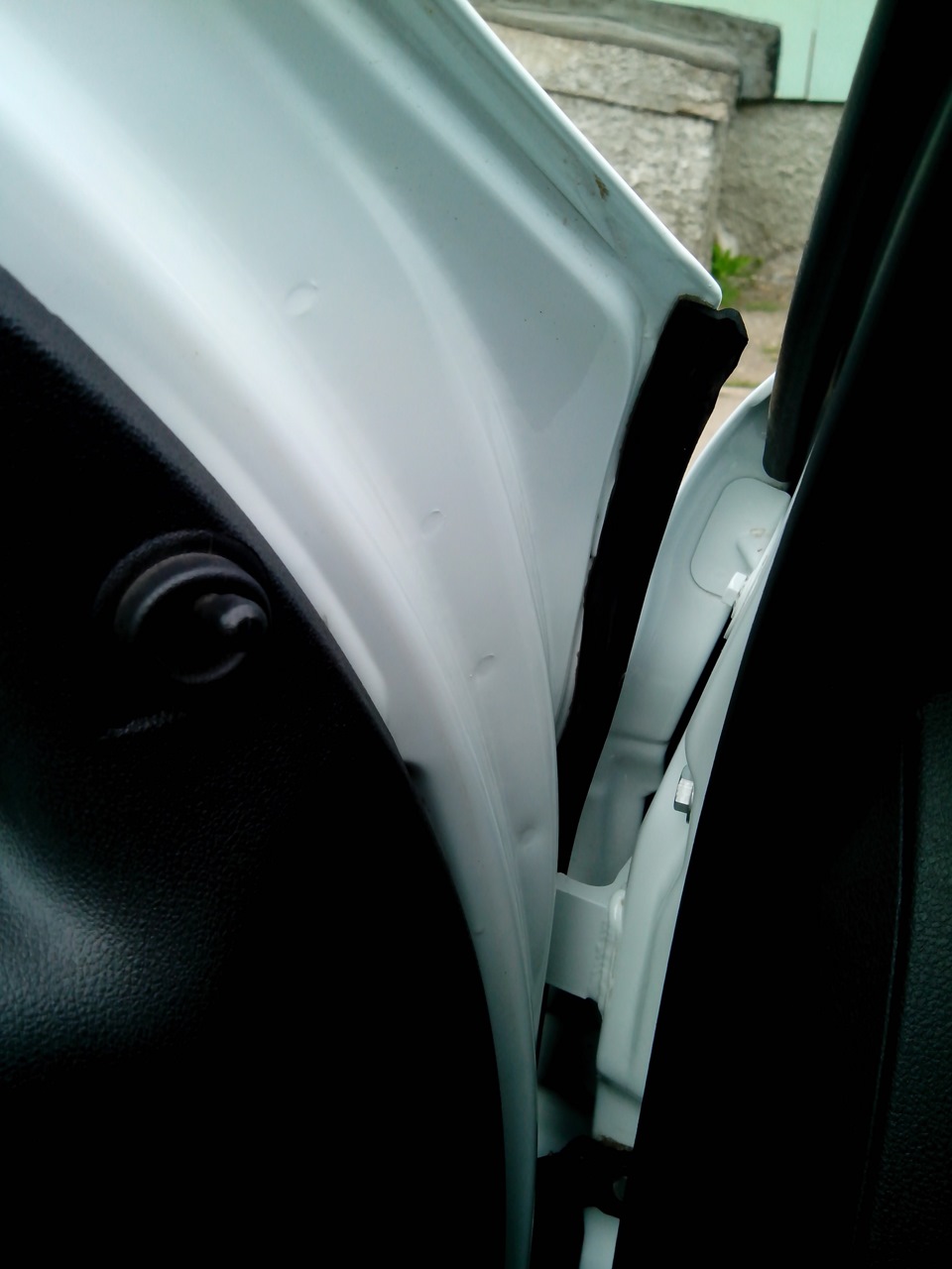

Для уплотнения зазора между дверьми и крылом никаких фабричных резинок не предусмотренно. Для этих целей был приобретен Z образный уплотнитель на Али 4 метра (примерно 1,5 израсходовал)
Приклеил его на двери. Клеить довольно неудобно, особенно где петли, но потихоньку все получилось. все щели очень хорошо прикрыл. Теперь в совокупности с Уплотнителями порогов и вертикальными уплотнителями
1) Грязь и пыль не попадает на стойки и проемы дверей
2) Шум, свист ветра, не домогают влоть до скорости 130 км/ч
3) двери закрываются с приятным добротным звуком.

отличная идея! тоже буду так делать.Единственное не нравится это то, что по верхней кромке двери то ли грунтовка, то ли герметик в общем наплыв до самой петли, там скотч не будет держаться, а вот уже ниже ровная поверхность

Приклеить получилось хорошо? по всей длине? тоже думал сюда че-нить сообразить, только дороговато чето не?
да скотч зм хорошо сидит, приклеил до верхней кромки где крыло заканчивается. По стоимости может есть подобные резинки еще где-то подешевле, но я ненашел. Да и с учетом того что остался материал который можно пустить еще на машину (брату на калину отдам) или пустить в другое место (под капот, на багажник) не так дорого. Ведь РКИ-19 300руб + 480 уплотнитель порогов+ доставка 300р тоже не дешево а многие ставят.
