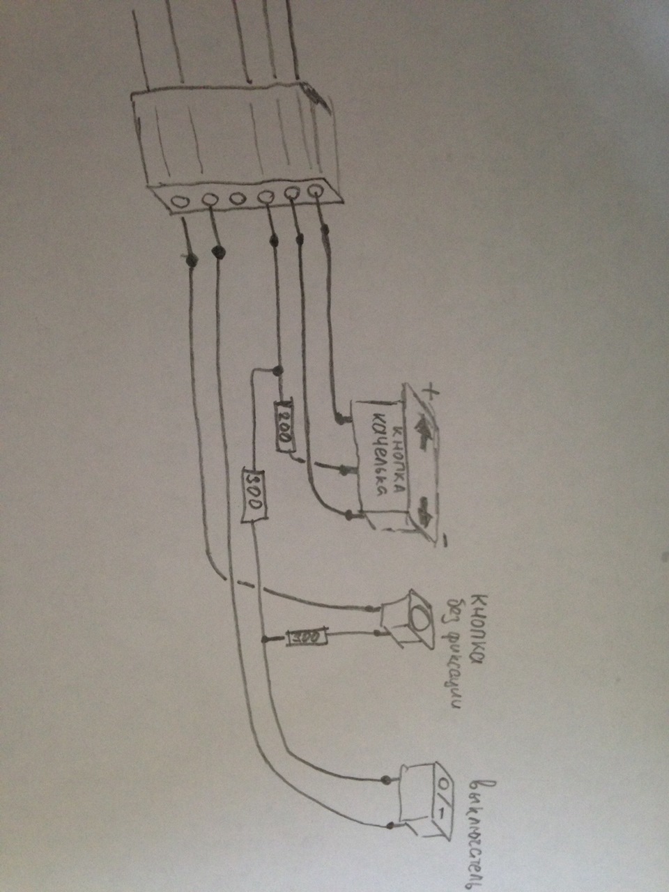

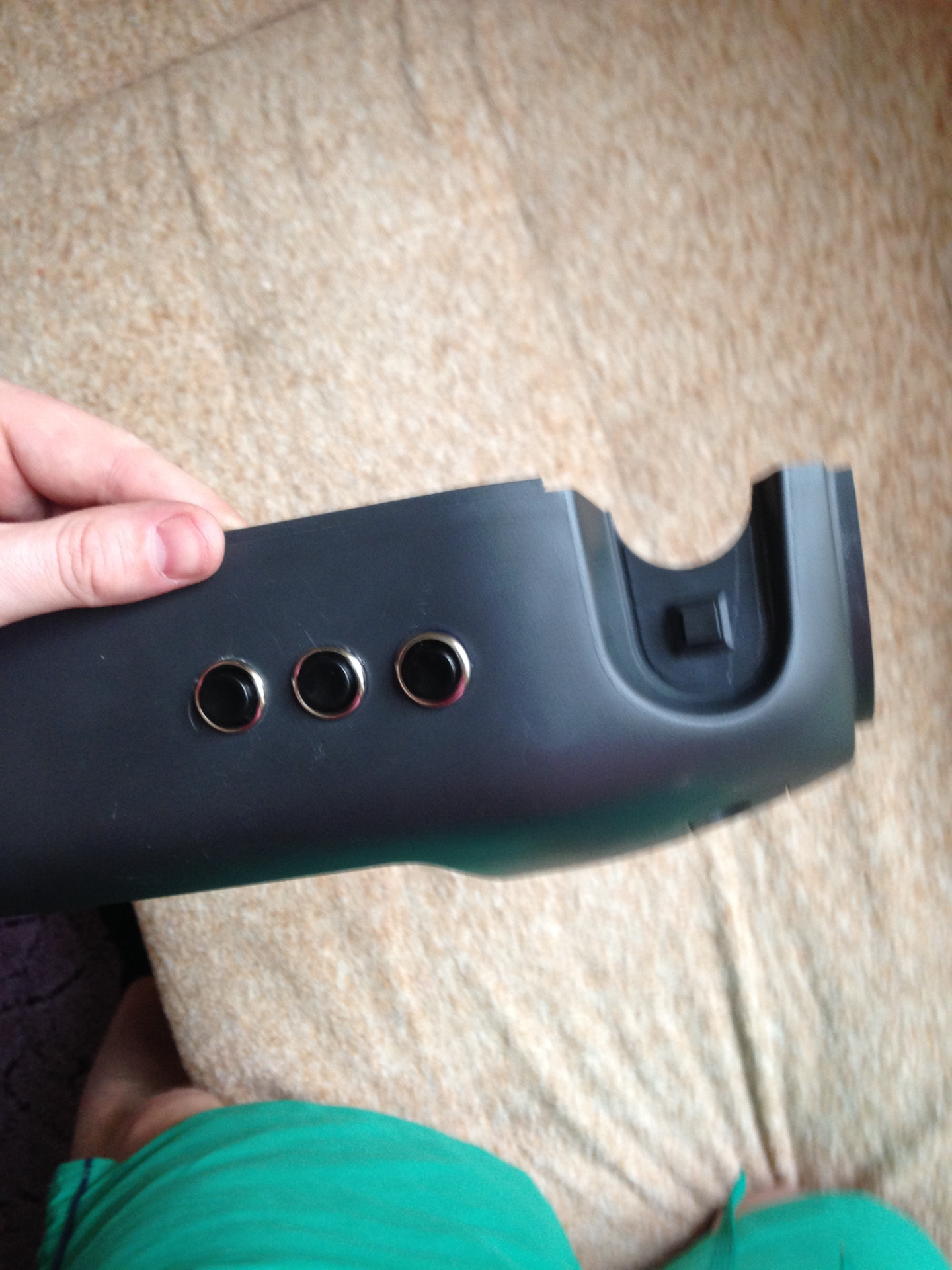

Вообщем начитавшись статей в микробе решил замутить круиз контроль в своего ситрона!

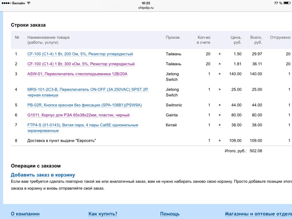

Для этого понадобилось:
— резистор 200 Ом
— 2 резистора 300 Ом
— кнопка без фиксации
— переключатель обычный ( вкл, выкл)
— переключатель качелька ( как на стеклоподъемниках)
Или вот нарисовал чтоб проще было

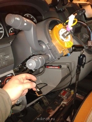

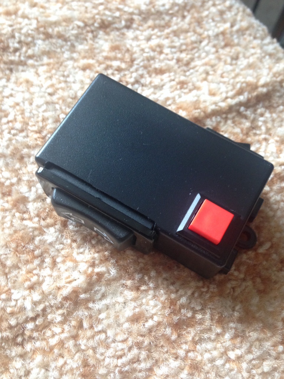

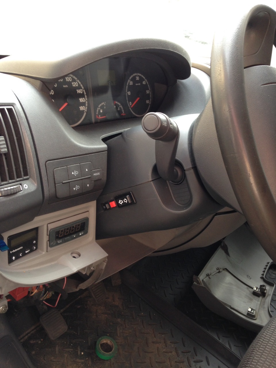

Сначала собрал в отдельную коробочку, но оказалось не удобно

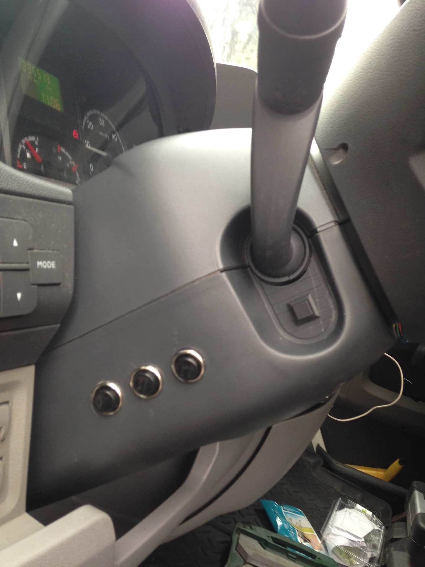

И перенес все в под рулевую колонку

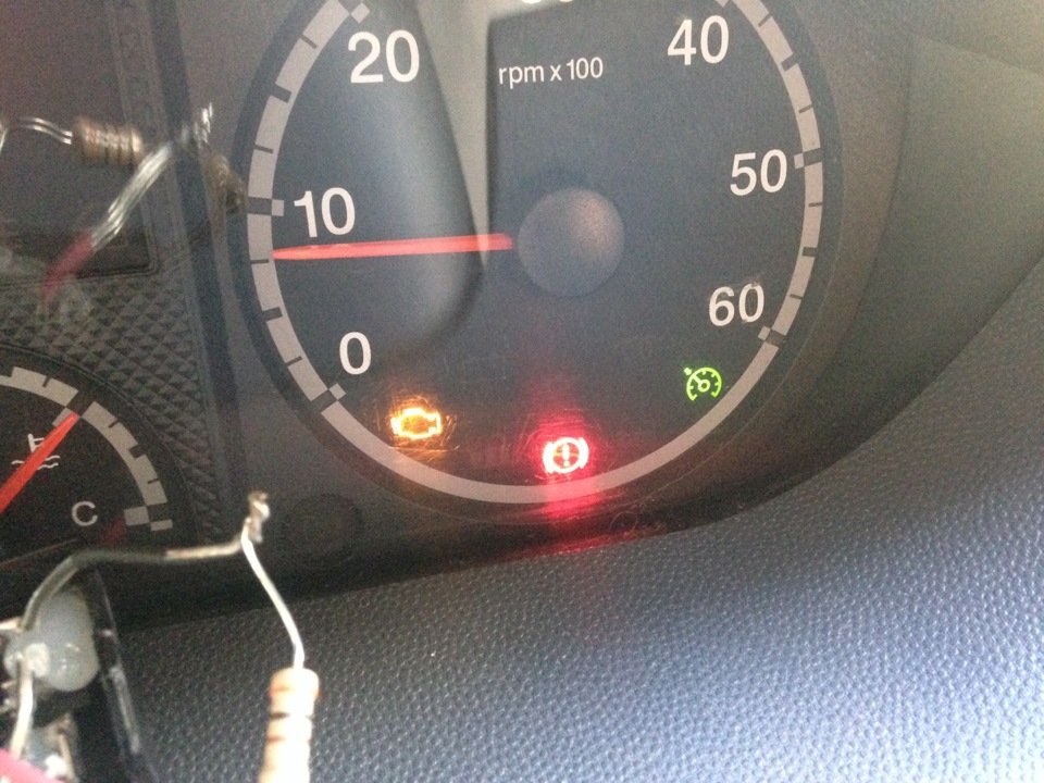

Все великолепно работает, правда включается после 35-40 км/ч
Комментарии 34

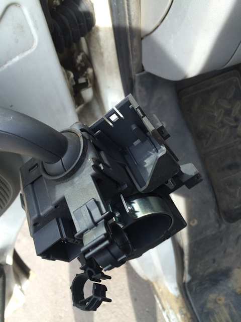

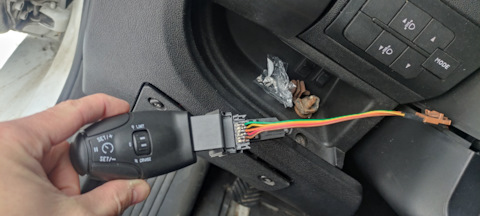

А если есть разьем такой и купить родной рычажок круиза и вставить его на место — будет все работать? Или надо будет что то кодировать у ОД?
Будет работать, прописывать не надо, но цена на рычажок будет космос!
Понял, спс.
На ебее наталкивался на него — что то около 90 евро стоил он там, дороговато
