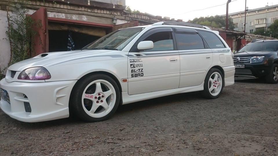

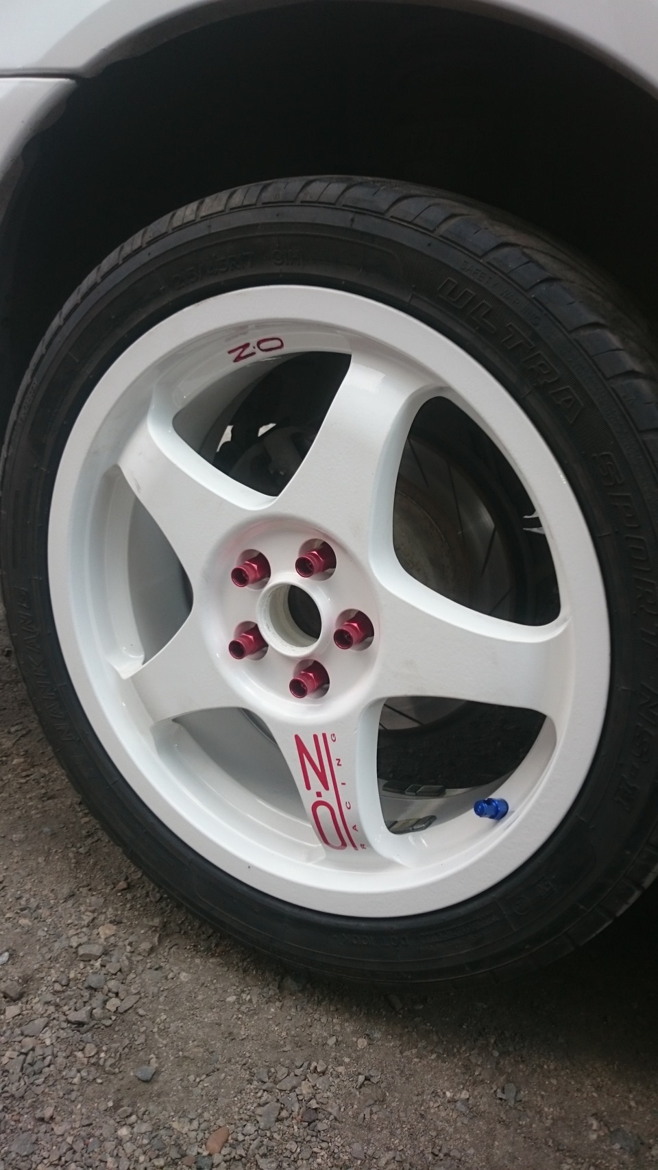

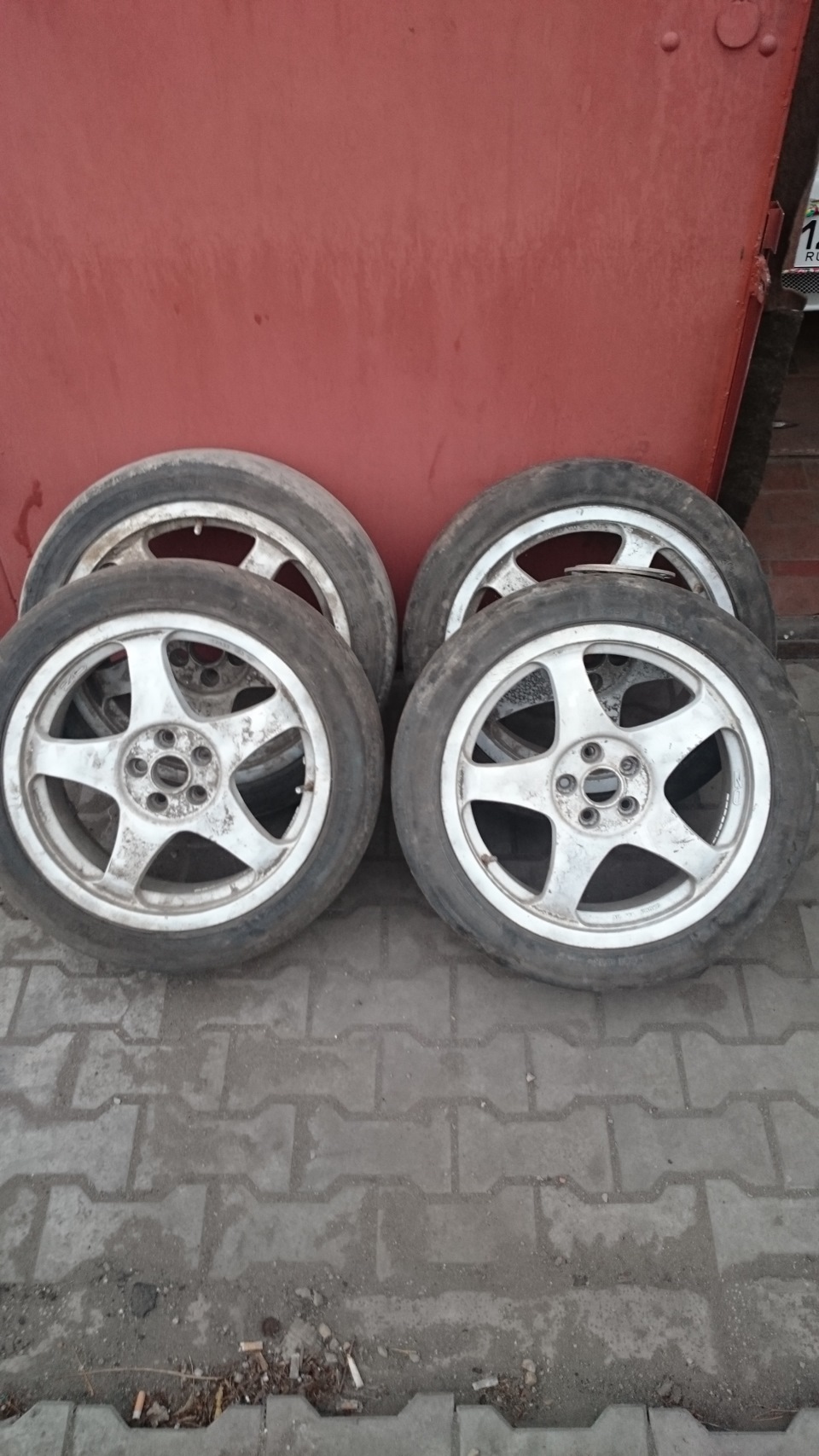

Всем привет) Как и обещал делюсь с вами фотками калды на отреставрированных летних тапках)) Имеем диски OZ Racing Chrono R17 в уставшем состоянии. Прошлые хозяева красили с баллончика, причем сначала выкрасили в золотой. Потом видимо не прикололо и шарахнули сверху белым без смывки. Краска вся пошла пузырями и облезла(( Забрал я их в печальном состоянии. Было решено восстанавливать.

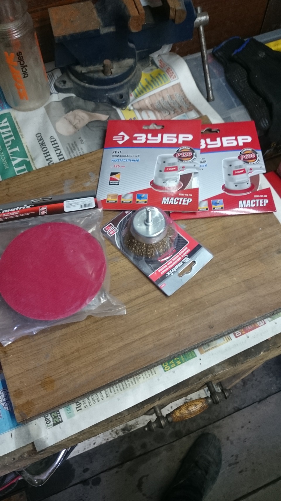

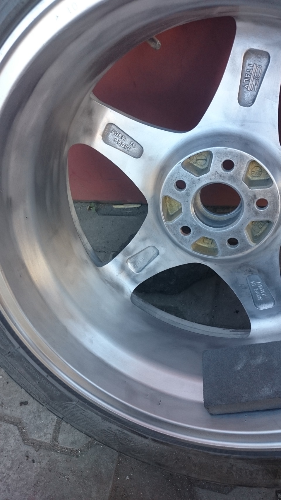

Изначально хотел пескоструить, но жаба задушила платить аж 4000 кому-то за это. Да и что я сам не пескоструй)))) Шкурил я их на протяжении 2х месяцев))) В помощь дрель с насадкой из проволоки, шлиф-круги, шкурки. В процессе понял, что лучше б я отдал эти несчастные 4000))))

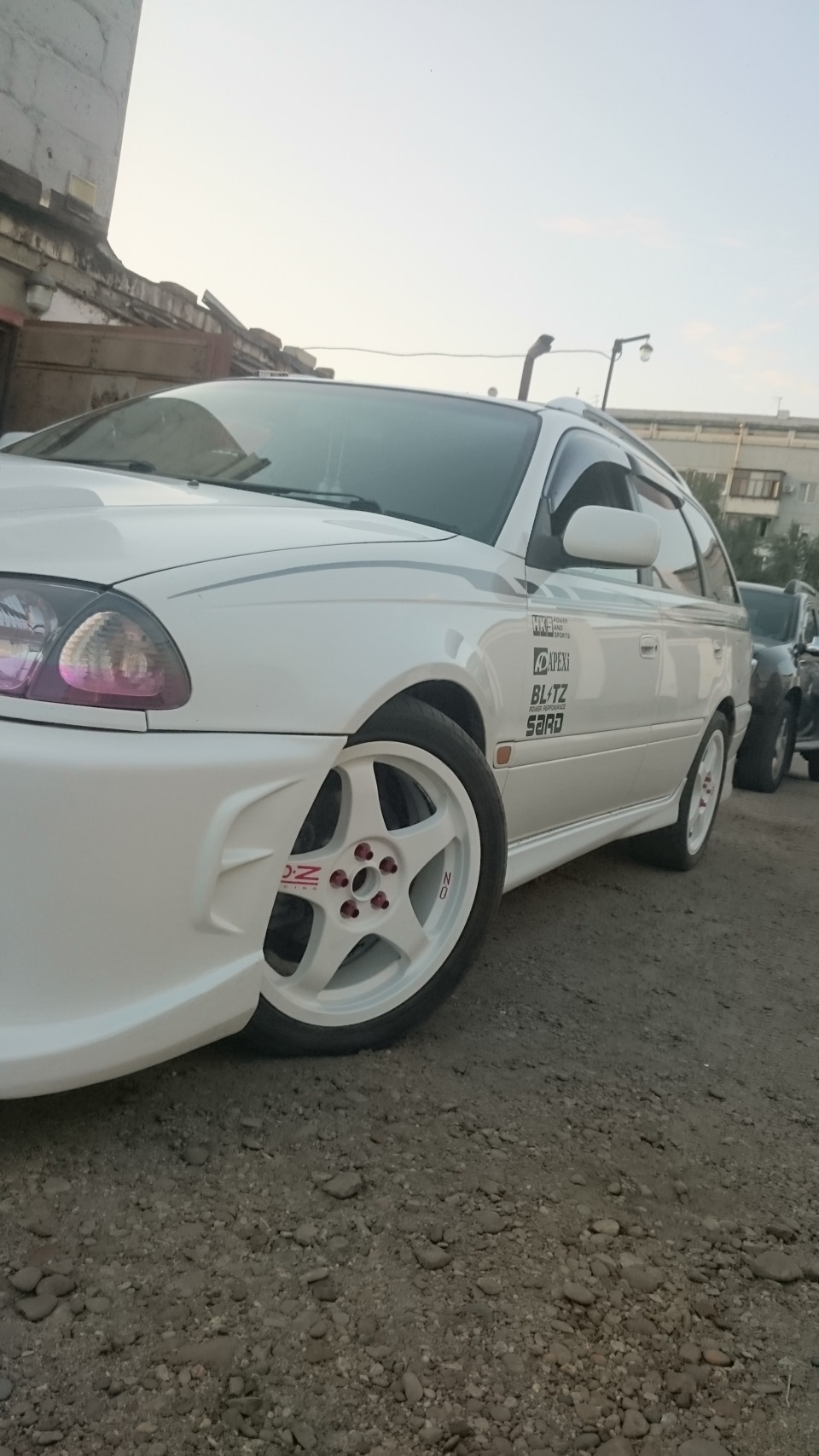

Красить решил порошком. Заказал комплект оригинальных наклеек, чОтких гаек и нипилей. Резина Nankang NS-2 215/45/17
Думал будет слишком жестко на них. До этого стояли 16 + Тэйны = тряска. Но нет! Довольно таки неплохо, помягче резина что ли. Держак отличный, резина не шумная, диски легенькие 6,5 кг. Машина даже порезвее стала ехать) Ну и внешний вид неплох)) я Доволен)

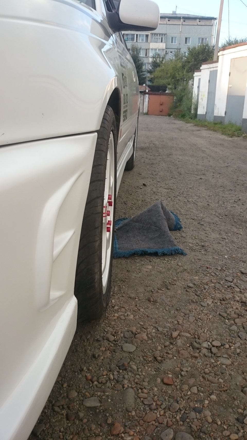

Подскажи, где я могу взять такие же гайки и оригинальные наклейки? Заказывать вслепую я боюсь, чтобы они поместились в штатные дырки на дисках. И под них свой ключ идет?
Наклейки заказывал в рекламном агенстве печатали. Отдал 100 рублей. Гайки тут ajs.su Там разные и под них ключ идёт. Там к каждому лоту гаек параметр пишут. Промерь на своих колёсах и заказывай.
У нас с тобой диски одинаковые. Ты случайно не помнишь размеры своих гаек? А то мне геморно свои снимать))
Длина 45, диаметр юбки 22, шаг 1.5
