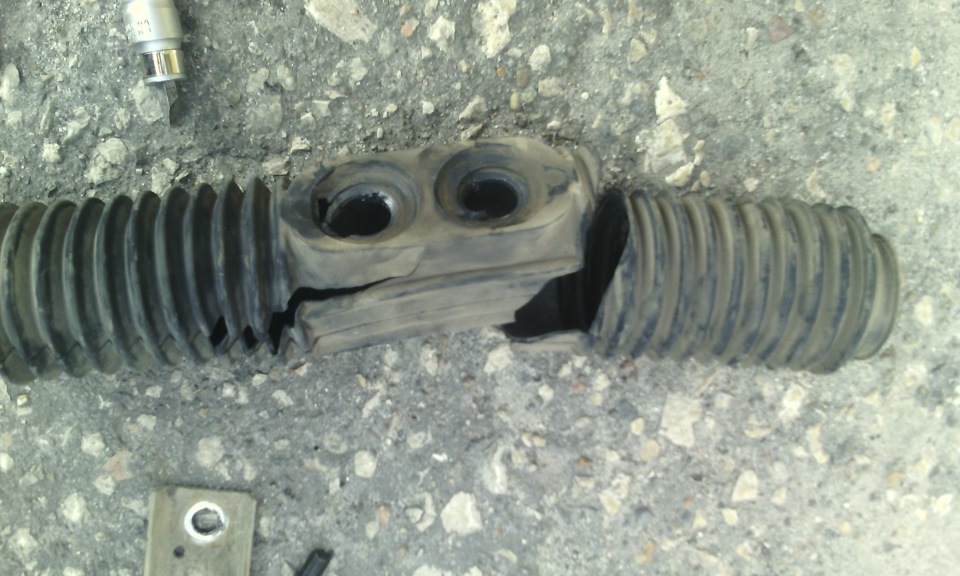

Всем привет! Сегодняшняя запись пойдет о замене кожуха на рулевой рейке.
Почему решил поменять?

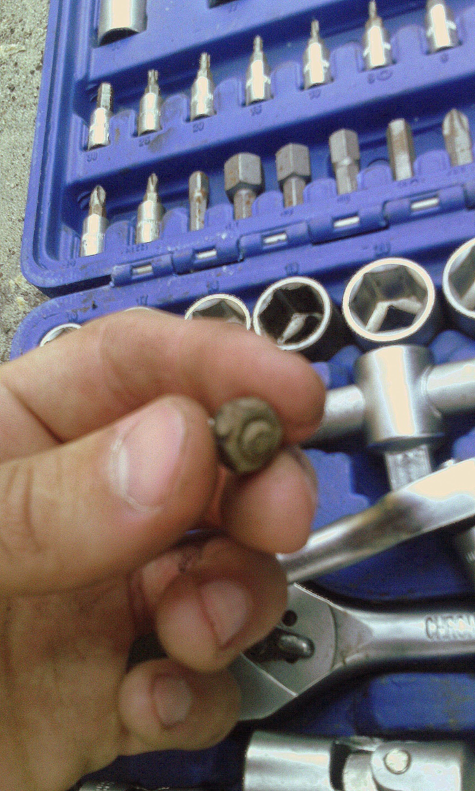

Начал откручивать защиту рейки- оторвал кусок шпильки, не зря её сделали длинной

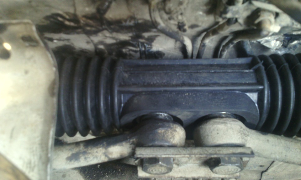

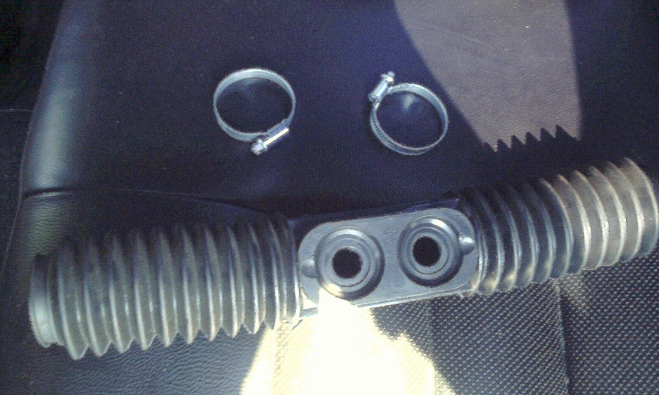

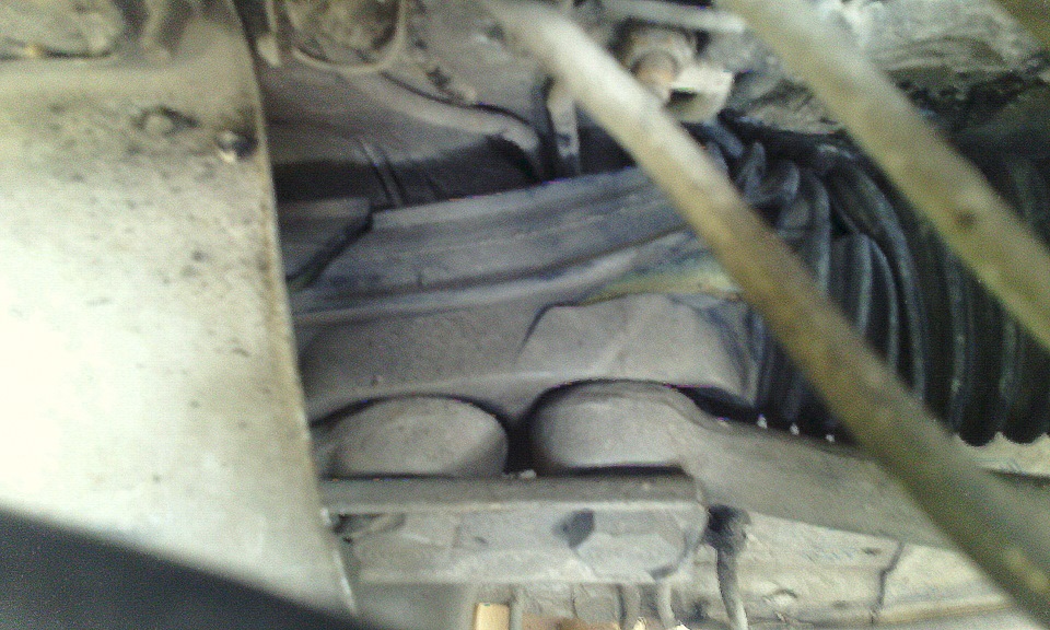

Пытался снять кольца с тяг, чтобы сначала их одеть на новый кожух, а потом прикручивать… Но не тут то было. Даже молотком с отверткой пытался бить- не хочет. Чуть сайленблок не выскочил. Поставил так, буду следить за ней.

Тож пыльник менял, порвался спустя 2 месяца
Тоже не смог затискать усы в пыльник, только на снятой рейки с усами так получилось(((.Мож кто секрет знает подскажет.А что рейку не перебрал попутно?
Потому что я её не снимал.
Вот ты извращенец!))))
Почему?))))
Блин не снимая рейки поменять, это фигура высшего пилотажа!Гораздо быстрей снять, ну это лично моё мнение, чем так мучится!)))
Ну… ни разу не снимал. Вот решил попробовать не снимая поменять. Получилось)))
