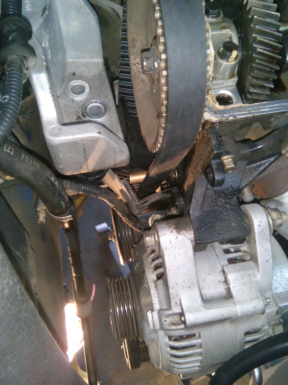

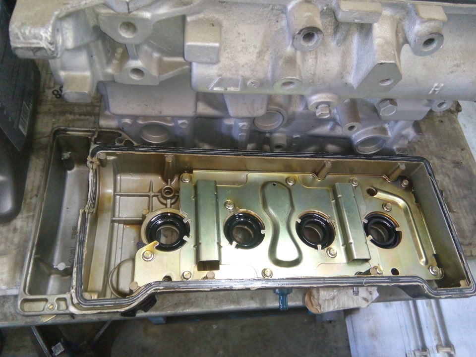

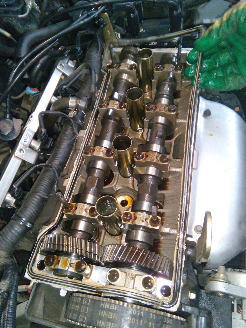

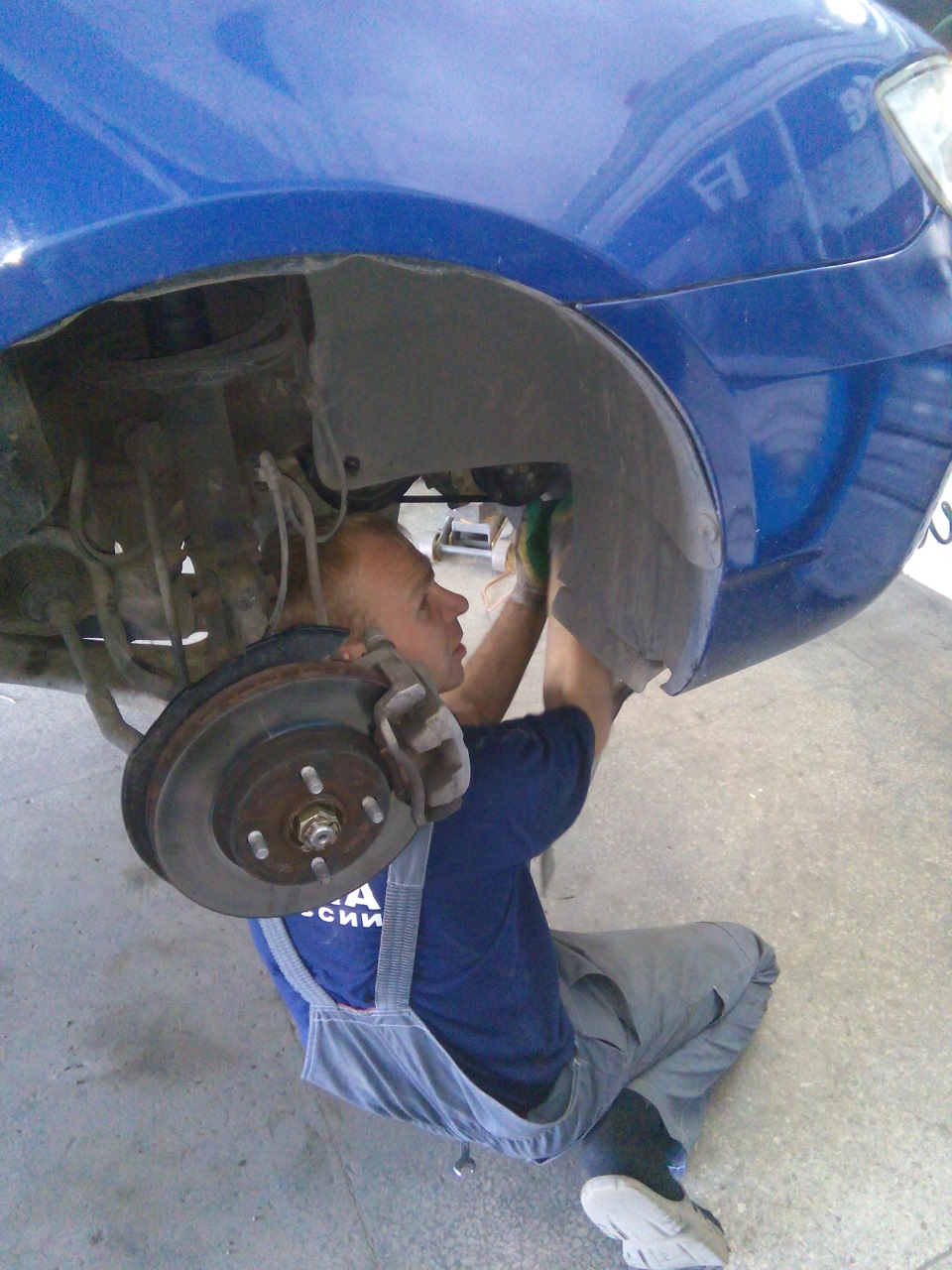

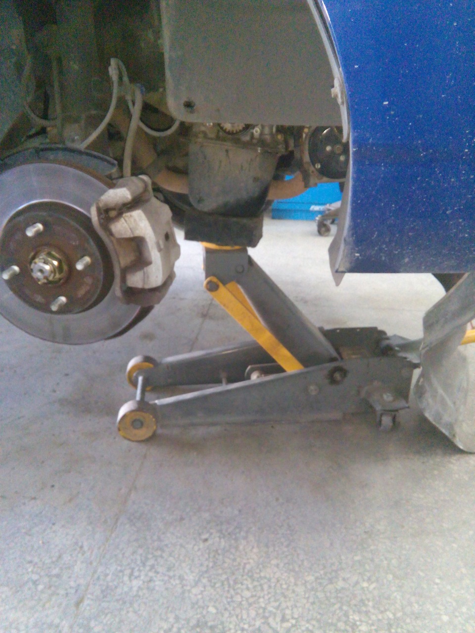

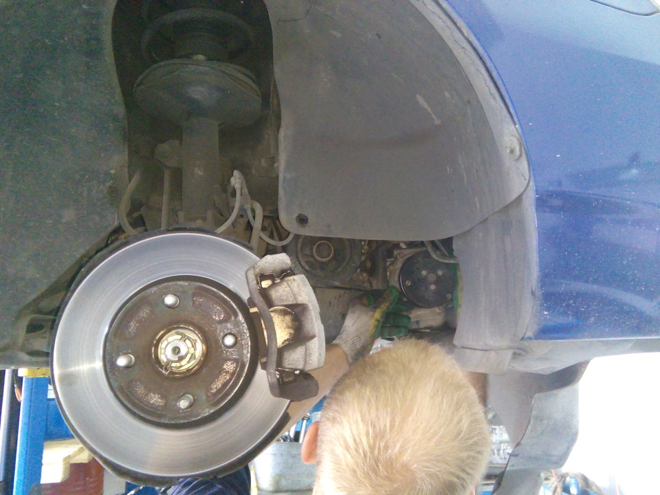

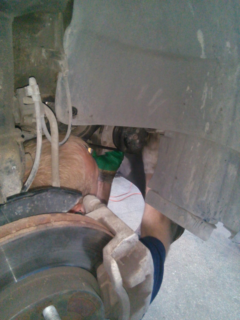

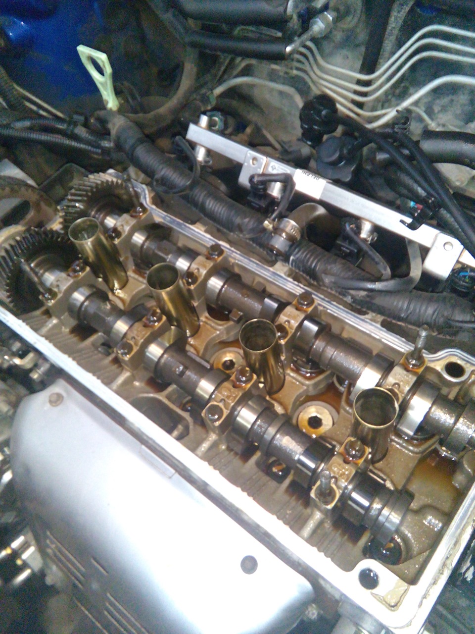

В продолжение ТО, сегодня ездил на сервисную станцию, и не зря, ибо многие процедуры мне в-одиночку не осилить, да и нет специального оборудования. Начали со смены ремней — ГРМ (артикул LF479Q11025016A, 393 рубля), генератора и помпы (артикул LF479Q11025015A, 231 рубль), насоса ГУР (артикул LBA3407103, 145 рублей), компрессора кондиционера (артикул LBA8103109, 180 рублей), также ролик натяжной ремня ГРМ (артикул LF479Q11025100A, 455 рублей) и пружина для ролика (артикул LF479Q11025025A, 45 рублей). Для их замены пришлось поддомкрачивать двигатель, снимать нижнюю обшивку и снимать клапанную крышку двигателя, процесс замены на фото.

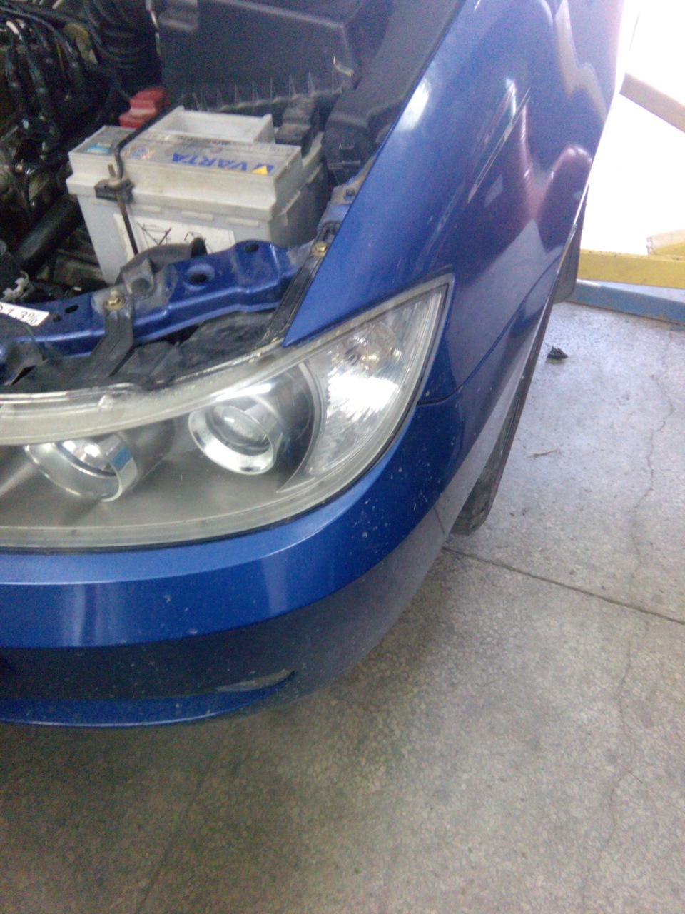

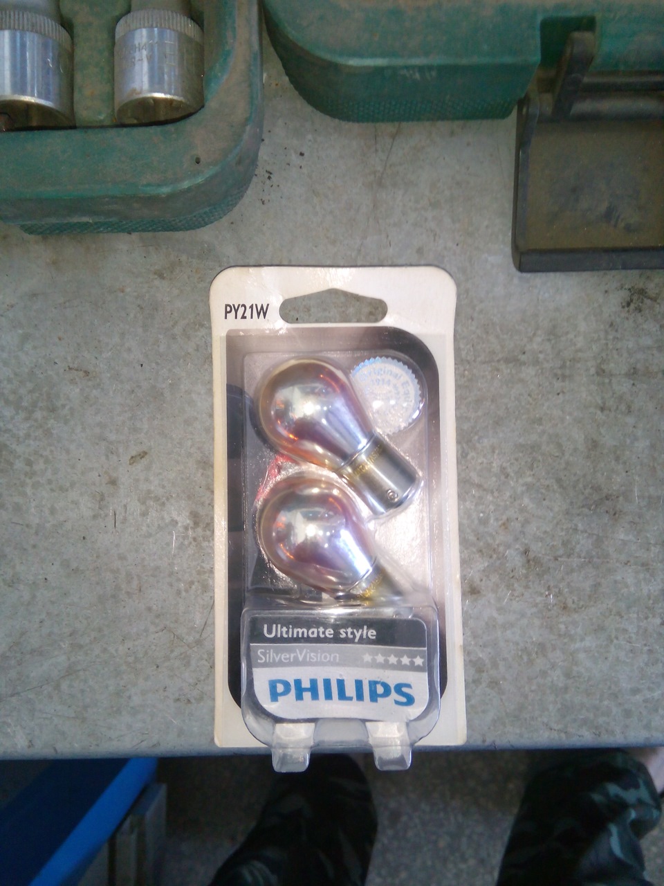

И под конец небольшой тюнинг)

спасибо за артикулы, все в одном месте, пока в корзину на емексе накидал, но вот чтот ставить оригинальные ремни нехочется, вон у некоторых и 2х тысяч не отхаживают.
и еще что за пружина в натяжном ролике? я думал там комплектом все идти должно.
Да должны нормально ходить, может кому-то их криво ставили или не по меткам. Нашёл только артикулы ремня компрессора кондиционера:

Оригинальные ремни у меня отходили сотку. Качество, судя по отзывам, кому как повезет… С другой стороны, при замене после 100км поставил якобы японский, компании Sun ремень генератора расчепушился за 20 тыс км…
у меня пока ориги, 61т. пробег, вот думаю что ставить… и главное когда
По состоянию смотри, увидишь трещины сверху — меняй, увидишь порваные ручейки снизу — меняй, начинают свистеть и не регулируются на натяг (растянулись) — меняй… В среднем все ходит около сотки (50-100тыс.км) брал разные, марки не придерживался (тойота подобная была) брал что было в наличии. Такая засада первый раз, и то есть подозрение что ролик накрывается на генераторе.
слушай а у вас не гнет клапана при обрыве че та кто как говорит
не гнет
ну вообще самый жир катайся херач по полной и не бойся за двиг. только корба не поймет всего этого и умрет)))
первый раз за 60тыс.Полез ремни менять и в клапана?Или не трогал клапана?
Клапана не трогал, открывается крышка, чтобы был доступ к ремню ГРМ.
а когда планируешь в клапана лезть?в книге написано 60тыс
а зачем туда лезть?
ну как же.Если система подобная переднеприводным ладам то со временем зазор уменьшается и может привести к прогару
Ты так больше никому не говори).
Если уж на то пошло, то система содрана с Toyota Corolla и в моём регламенте ничего про клапана нет.
в книге же есть.Шайбы или что там стоит не вечные и изнашиваются.Да забудьте вы про тойоту.Поршня разные значит мотор другой.Похож да не он
Смею с вами не согласитьмя, на своем опыте могу с уверенностью сказать, что поршня одинаковые!
Zasranec1984
Первое, шайб у нас нет, только стаканы. Но можно поставить стаканы под шайбы… хотя смысл если стаканы тоже под размеры делают. И второе, с чего это поршня разными стали? Там только ход отличается 77,7 мм у 4afe и 77мм у нашего (кстати на 4age, это 165 сильная версия 4а fe движки, ход поршня тоже 77мм при одинаковом с нами диаметре, правда там 5 клапанов на цилиндр…), а диаметр у обоих 81мм, в итоге все равно оба короткоходы ибо соотношение меньше единички…Несовместимы у нас пока только прокладки клапанной крышки ибо тойота все унифицировала и даже на 7a катушечный двиг ставит прокладку с отверстием под трамблер заглушенное резиной и соответственно клапанные крышки но только по раздельности… А вот если воткнуть прокладку от тойоты (только от 7а) и клапанную крышку от тойоты (любую 4afe или 7afe) тогда все совместимо. И кронштейны крепления навесного к двигателю немного отличаются, но тоже все решаемо… Совсем не тойота у нас))))

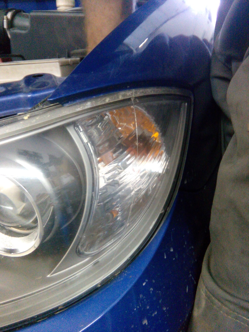

Лампа накаливания в поворотники что изменилось, цена как на деле .
Что изменилось видно на фото "ДО" и "ПОСЛЕ", ключевое слово SilverVision, комплект 500 рублей.
В предыдущем отчёте ещё номерки + ещё будет 3-я часть по замене топливных фильтров и чистке воздуховодов.
В каком состоянии были ремни?
В-принципе в рабочем, но в мелких трещинах, лучше не рисковать)

А прокладку клапанной крышки не надо менять когда крышку снимаешь\одеваешь? Просто на шахе помню прокладка менялась при каждом снятии крышки, а на наших чот сколько смотрю никто не пишет меняют или нет.
Если не сопливит — то чего её менять? Герметик рулит)
