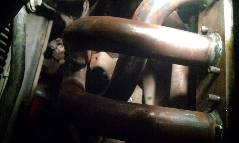

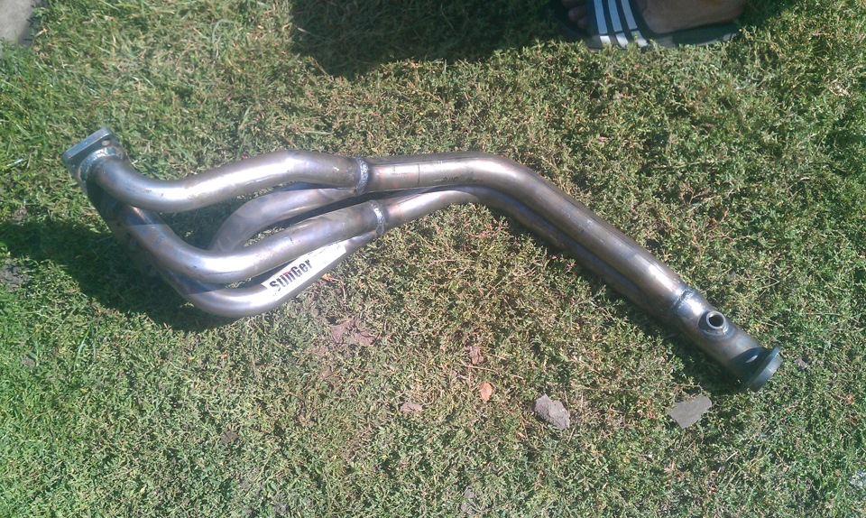

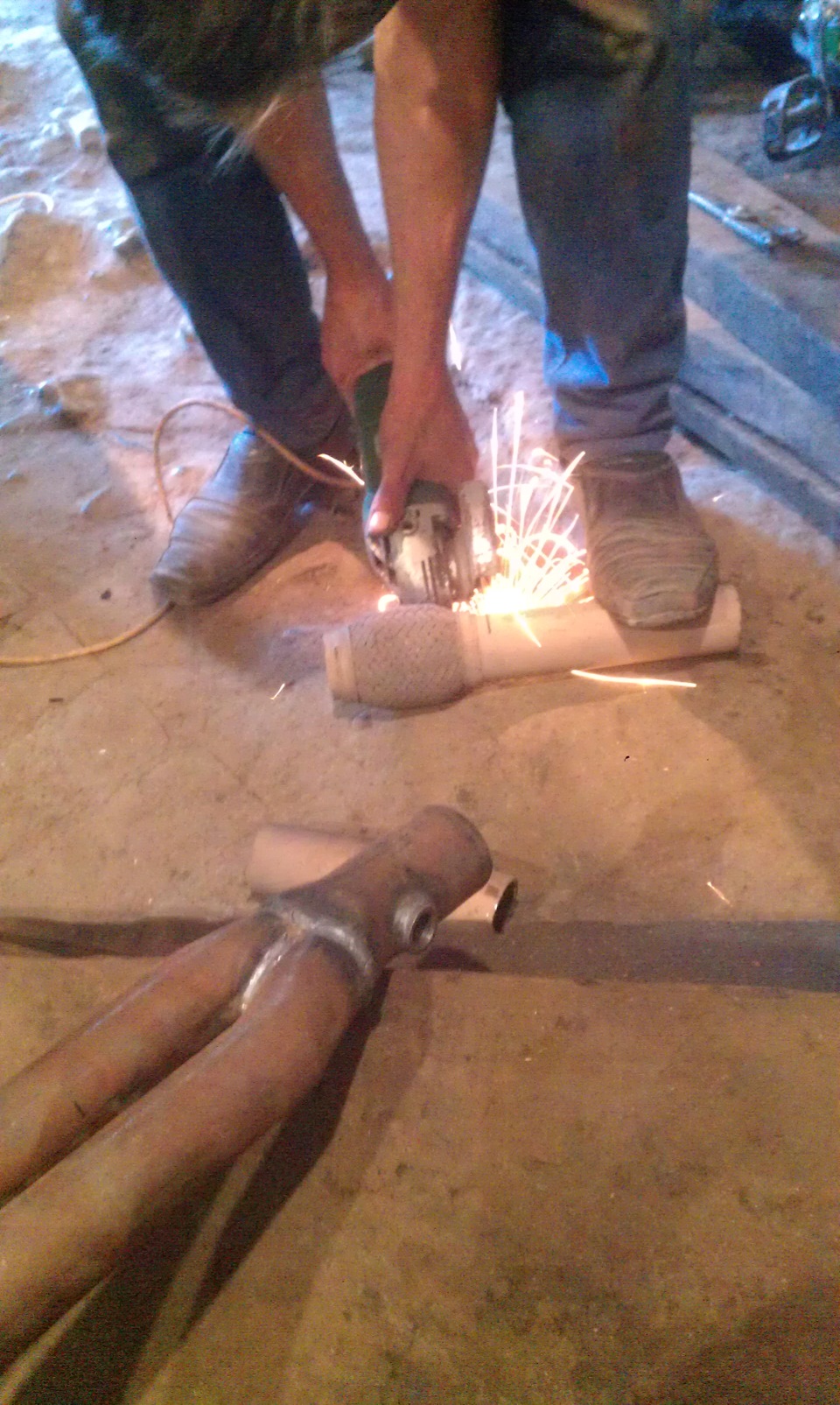

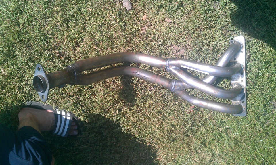

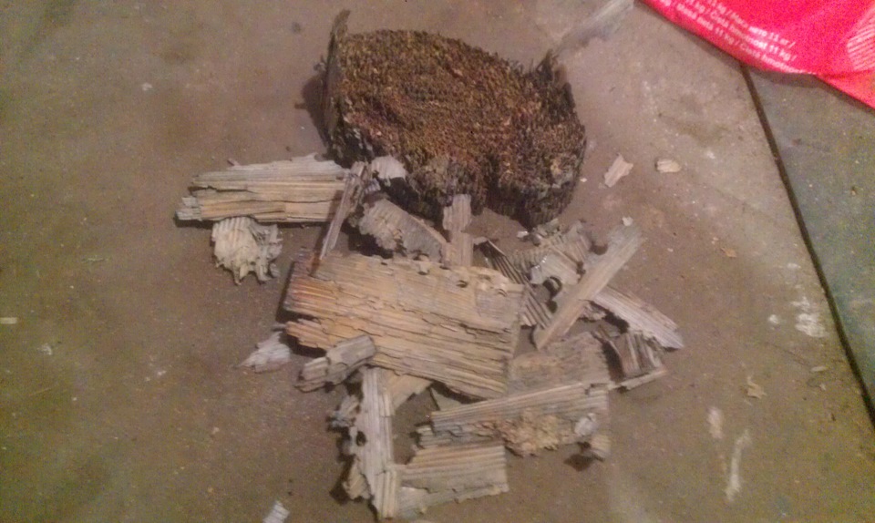

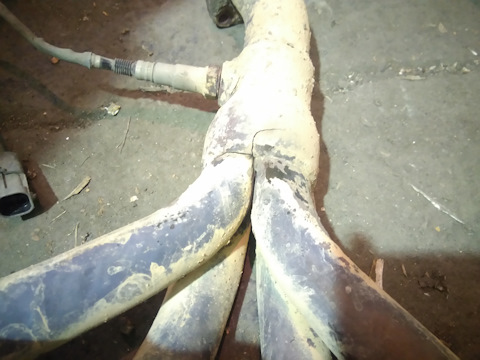

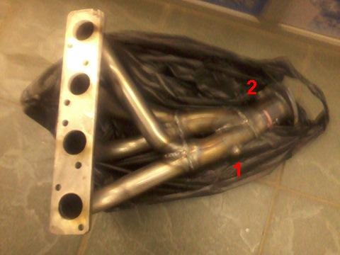

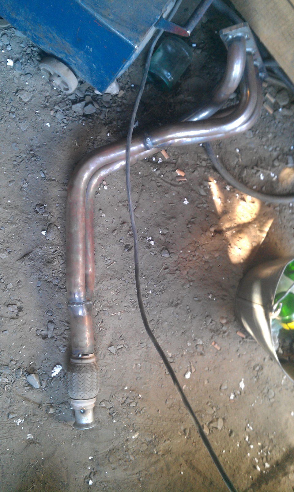

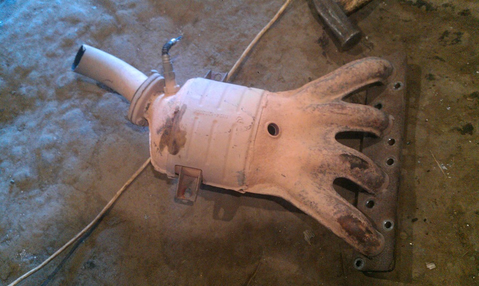

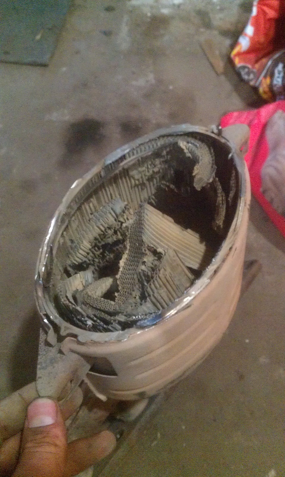

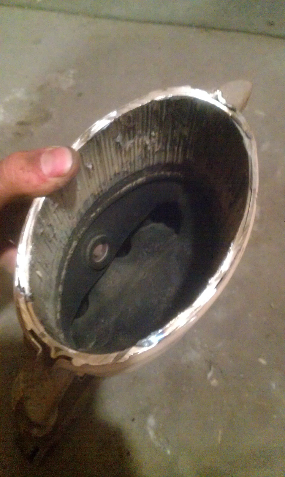

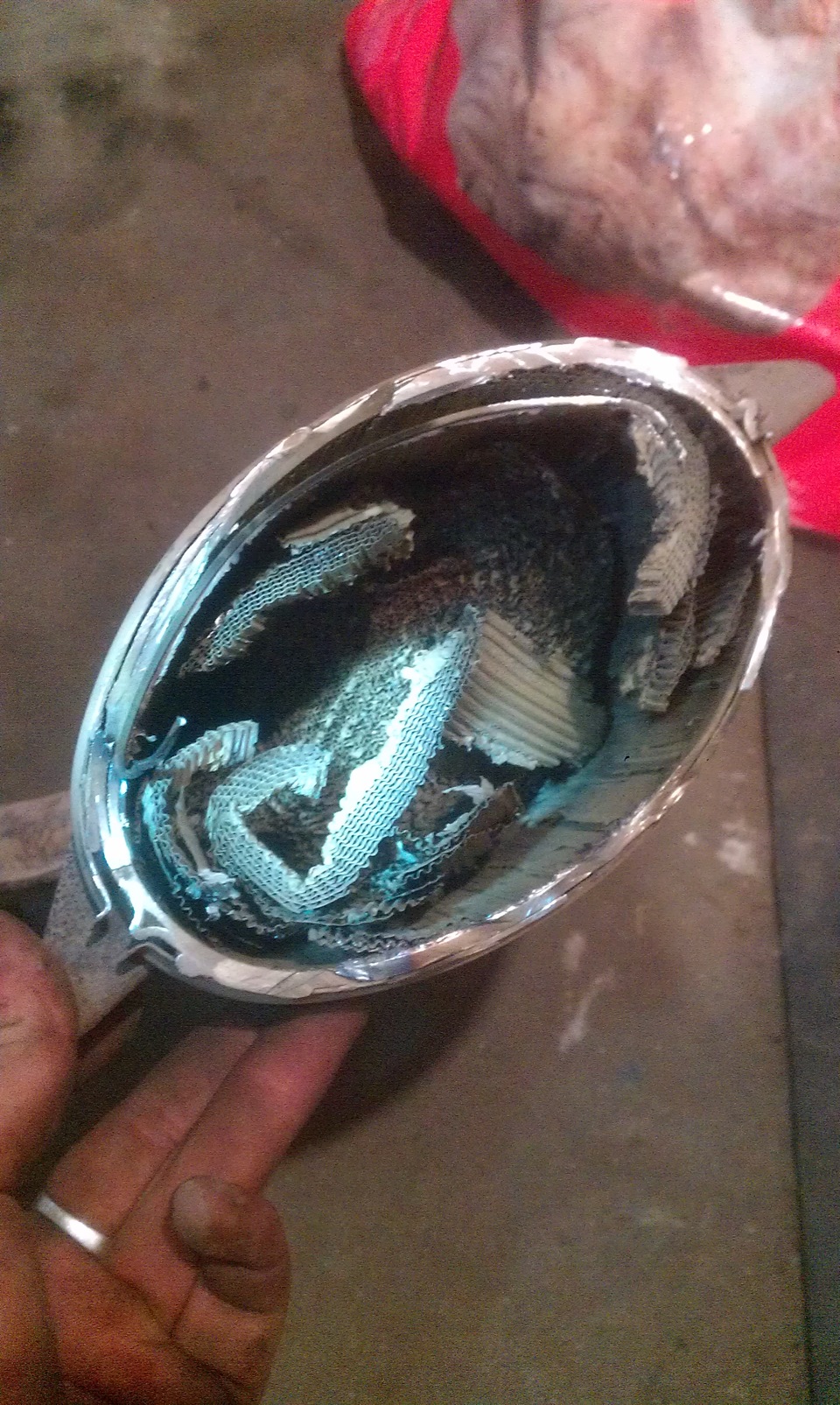

Давно хотел Установить паук 4-2-1, но все никак то денег не было то другие планы были. В один прекрасный день я случайно зашел в авто маг и забрал его(смотрел на него каждый раз когда там был).Через несколько дней поехал к знакомому сварщику он снял кат, переварил гофру и уварил яблоки что бы можно было паук снимать, после я уже дома удлинил лямбду, и разрезал кат и был в шоке от того что я увидел все было оторвано(.После установки машина намного стала агрессивней и выхлоп стал басистый)

Сегодня стоял смотрел с полчаса на паук, 4-2-1 есть даже короткий, но склонен к длинному, но пока не до этого, чуть попозже, кстати У нас короткий 850 гр длинный 900 гр СТТ не стингер.
я на свой паук больше года смотрел, слава богу никто не купил его, я забрал за 620грн
