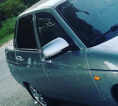

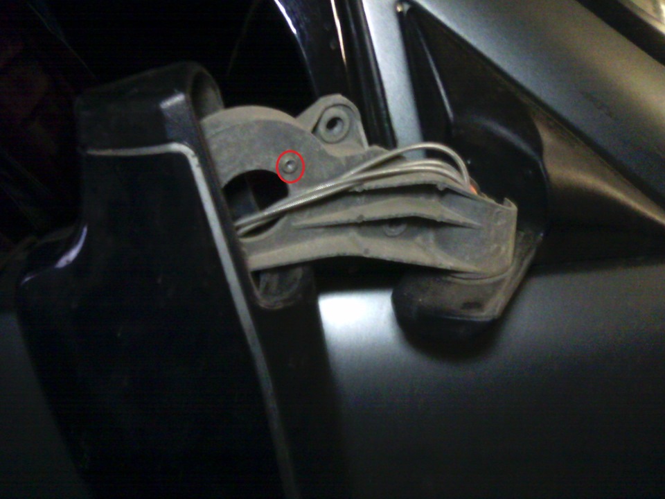

И в обеденный перерыв я пошел к машине снимать зеркальный элемент. И он поддался. Кстати, снялся легко и быстро. Вот такая картина открылась:

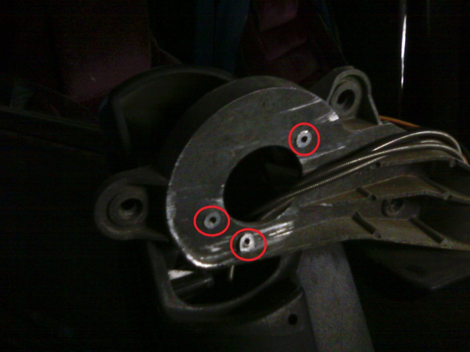

Это уже с открученным корпусом зеркала:

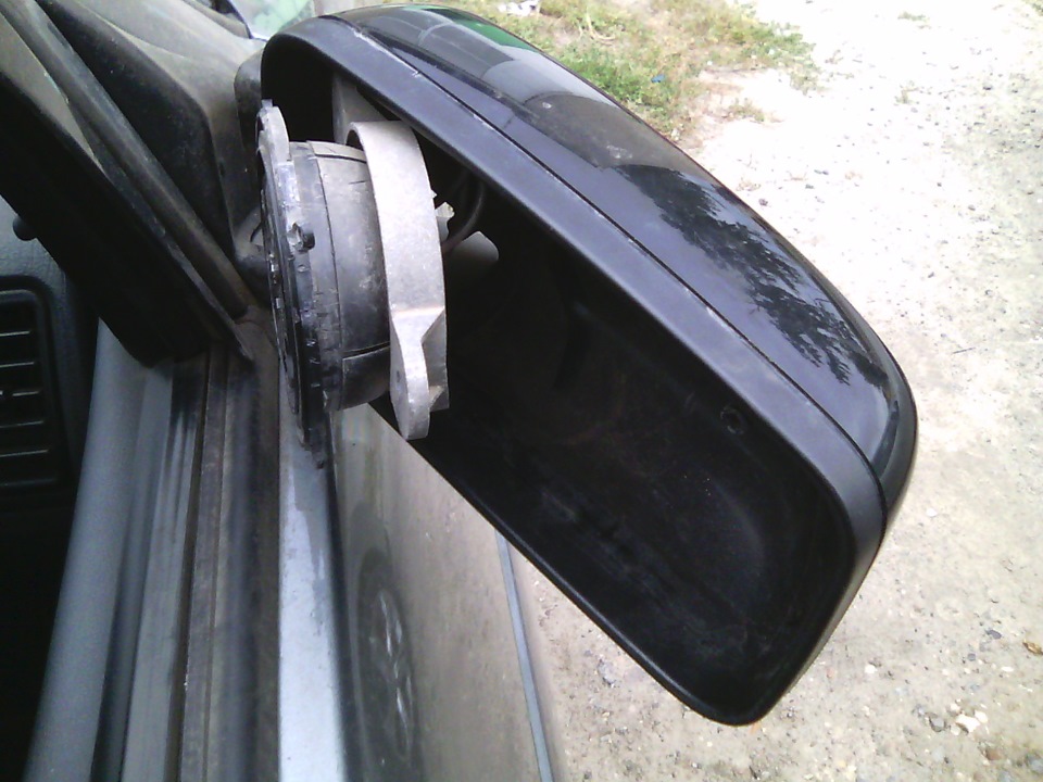

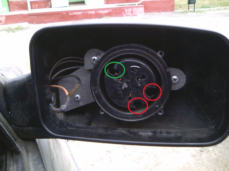

И, собственно, причиной дребезжания зеркала стала сорванная резьба в алюминиевом корпусе зеркала. Резьба сорвана была под двумя винтами, которые крепят механизм регулировки. На фото красным обведены сорванные резьбы, а зеленым нормальная:
Сразу решил, что сзади корпуса закручу гайки на винты. Но это возможно только дома. Зеркальный элемент не стал ставить обратно и до дома ехал без него — 18 км.
Резьба винтов не сильно много выходила за корпус зеркала и решил сточить выступы сзади корпуса:
Уже сточены:

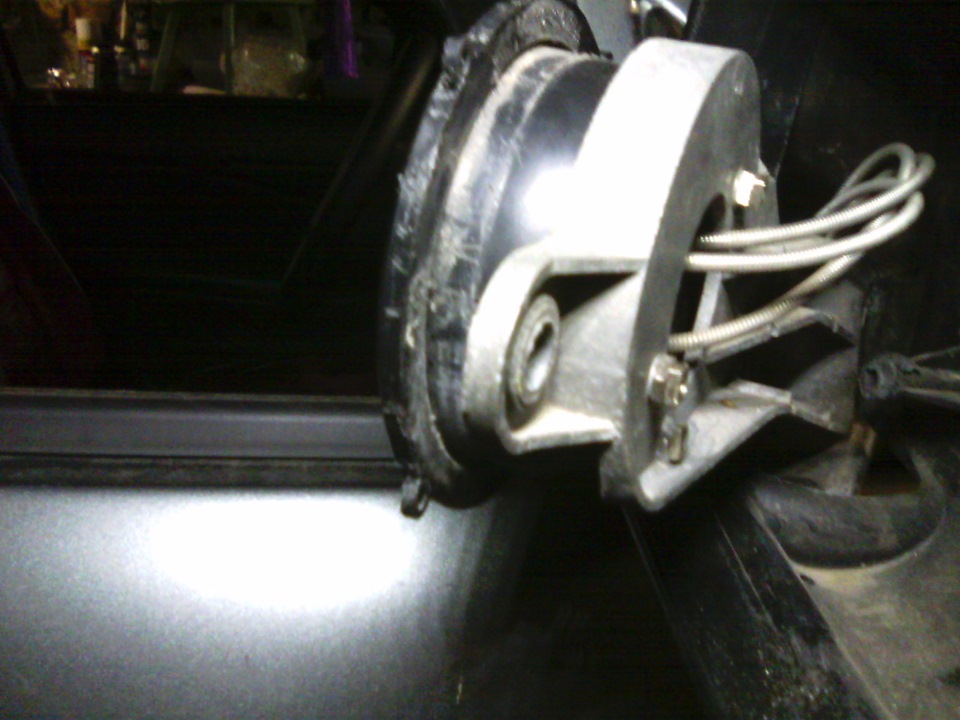

Далее накрутил гайки на винты:
И собрал все в обратной последовательности. Теперь нет и намека на дребезжание зеркала.

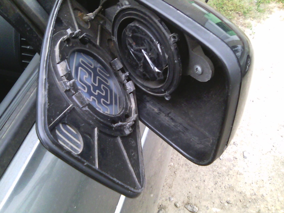

у меня такая же беда, только по началу было все норм.подскажи как снять зеркало.с какого края его поддевать, опиши словесно процесс, можно в лс.или ссылки с видео)

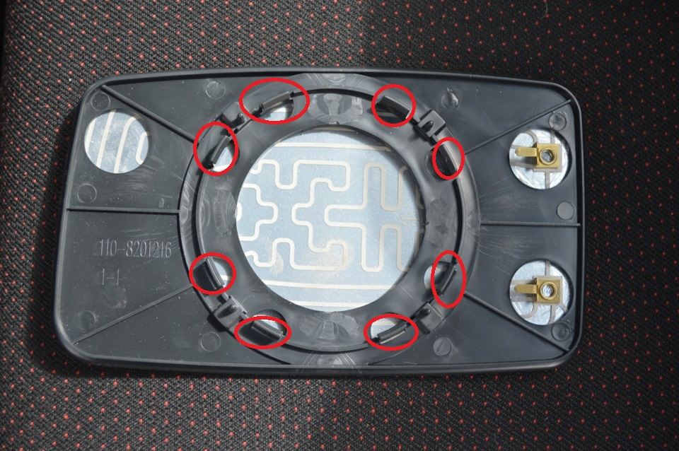

Зеркало регулировкой ставишь, чтобы было максимально приближено к кузову авто, чтобы с наружнего края можно было подсунуть тонкую отвертку. Отгинаешь зеркальный элемент, чтобы зеркало не треснуло и отверткой пытаешься поддеть защелки на зеркальном элементе, на фото красным показал. Главное зацепиться и отщелкнуть одну защелку, вторая проще будет. Три-четыре отщелкнешь и можно будет аккуратно вытаскивать зеркальный элемент. В первый раз страшно, а потом уже нет. Я несколько раз снимал их уже)
