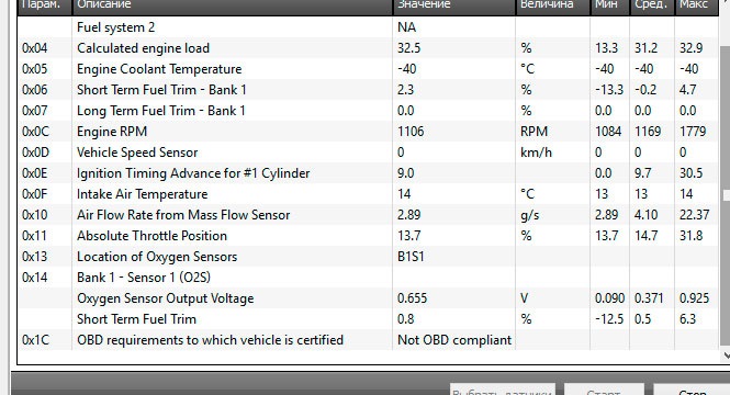

2. диагностика показала, что при показаниях на этом датчике минус 16 грд.С с машиной происходит все что угодно и на горячую она не заводится…
3. С помощью … и при использовании базового русского языка и неоценимой помощи igel8 … датчик снят и выключен из системы… итог поражает… вдруг заработала лямбда и проблема с запуском на горячую — тоже ушла в прошлое…
Сознаюсь честно… на месте датчика поставлена заглушка… показания на диагностике минус 40 грд.С и все работает…
