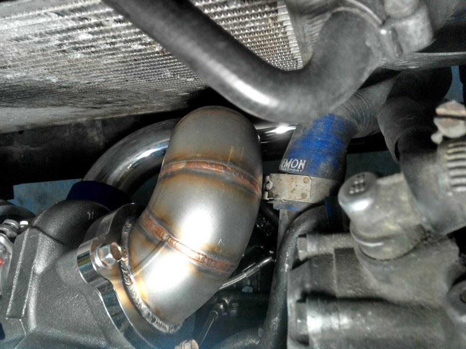

Даунпайп почти готов…
Тесно, но все влезает и получается очень плавно, без резких углов и тому подобное…
Позднее все это оденется в "шубу" и не будет греть то что рядом…
Первую часть даунпайпа сделана специально такой короткой, первое это удобство снимать коробку которая мне кажется скоро будет сниматься чаще чем обычно, а второе это при замене турбиины на более большую не делать большой и длинный даунпайп который изначально сделан у сааба. Впуск будет так же уже сделан таким образом что при замене турбы, например на 2860 или что большее, впуск так же не надо будет сильно переделывать.
Так же хочу как нибудь испытать машину вообще без выхлопа, то есть будет только вот это короткая часть даунпайпа, до v-band, и сравнить показания разгона и логи, и понять, как сильно влияет длина выхлопа на какие либо показания в моем случае. Лямбду первичную и широкополоску поставлю рядом, изначально первичный стоит чуть ли не в турбо у 9-5, но сейчас буден удален на большее расстояние, не знаю еще точно какое, а шпл будет приближен к турбине, изначально у меня стоял наверно в более чем 50см от турбины.

Холодная часть такая широкая, первый раз вижу, что за турба ?
Тд04, в смысле широкая?
Да это видно ракурс такой, я уже увидел что за турба )
Просто кажется холодная часть прям широкой
Такая болванка, смотри прошлые посты, там есть фото

Красота, мне кажется или на фото номер4 видно что поддон треснутый ?!
Там отражающая термолента, может так кажется, все с ним в порядке)

Миллиметровщики. :) Впрочем, все как ожидалось, да. Термолента и еще раз термолента. Еще интересно, как выход воздуха и даунпайп c подрамником будут расходится с друг-другом в динамике. У меня мотор под капотом ощутимо носится, не смотря на частичный полик. И теплозащита на даунпайпе протерта до дыр именно о подрамник.
Если повезет обрету новую опору двигателя) но это пока не уверен что будет сейчас… Термолента да, мой спаситель) Но ты сам помнишь задачу, изначально, впихнуть то что еще никто не делал) и у нас это вышло) а ты сам понимаешь как можно тут не хило улучшить производительность на той же турбе с такими маневрами)
Разумеется понимаю, мы же с тобой вместе это примеряли. :) Очень правильно что даунпайп разбирается, я вот так не сделал — теперь чтобы снять даунпайп, во первых нужен подъемник, а во вторых надо поймать совершенно нетривиальное движение, причем предварительно сняв теплозащиту с пламика, ибо счет идет реально на миллиметры. :(

Выглядит отлично! Даунпайп от 9-5 на 9к не подойдет жыж, да?
Попробовать можно, но на мой взгляд он очень не удачный. Там 90 градусов сразу резкий заворот. И 63мм, тут 76мм
