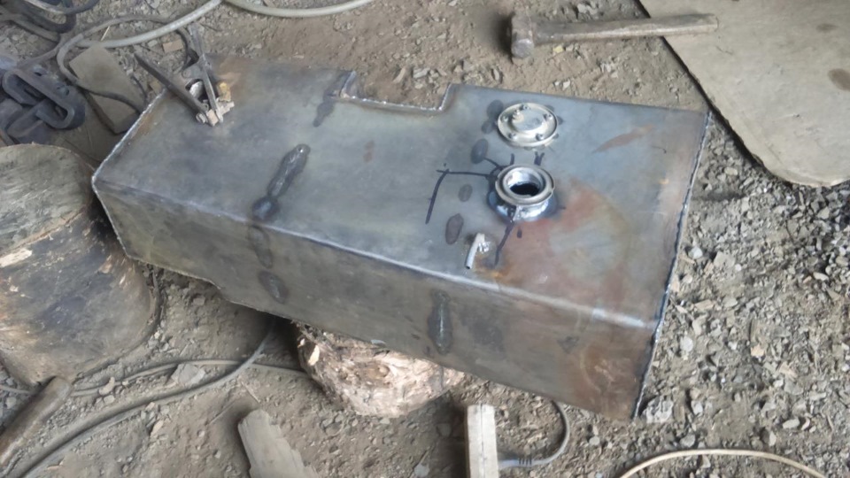

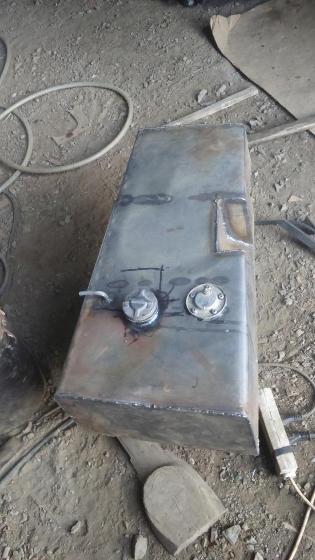

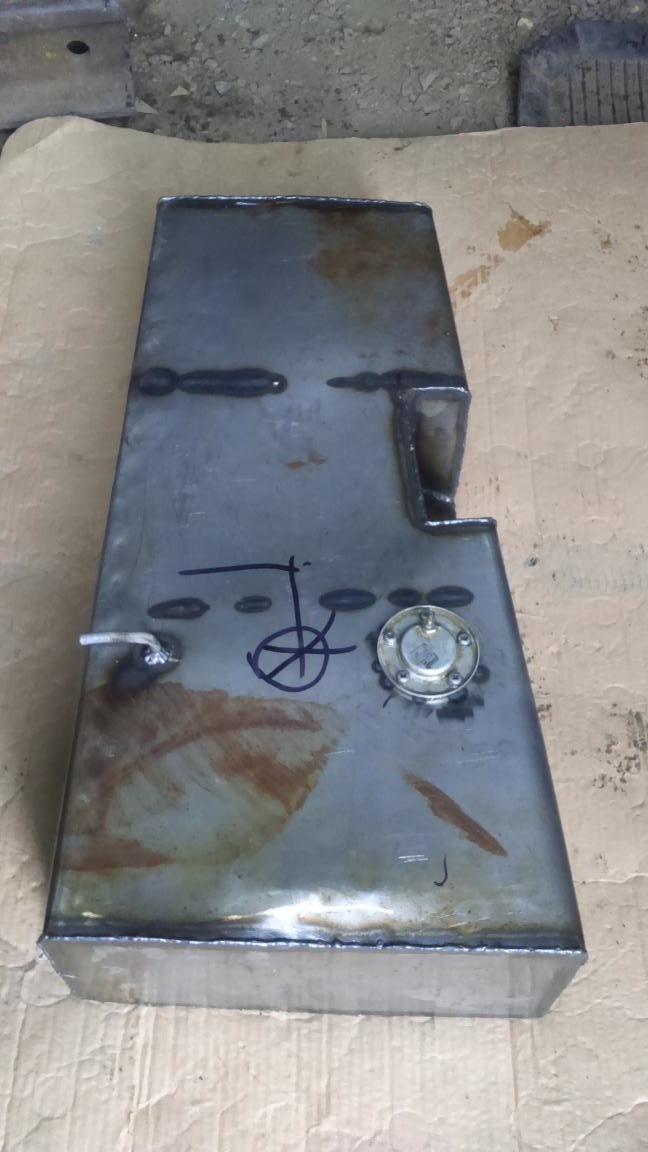

что — то, как-то непонятно как, решил сделать бак себе (четвертый), а то те совсем маленькие стали, одно место свободное на бабоне в раме было(правее заднего кардана) вот и решил его туда "вложить",
бак из чернухи, дно 1.5 толщиной, остальное 1 мм. красить по этическим причинам даже и не собирался бак, сейравно сгнить не успеет.
сделал с двумя перегородками, датчиком, но одно но, ушел от технологии- все швы на баке должны работать на разрыв, а не на излом, — у меня и на разрыв и на излом швы работают, ( остальные баки с сварочными швами на излом- ничего какой год держатся хоть бы што, мнутся, но держатся.
забыл-самое главное, по совсем примерным расчетам-до 40 литров должен был не дотянуть бак, в итоге 36 литров бак.
Комментарии 1
А поточнее про швы можно?какие на излом какие на разрыв, и как делать те которые на разрыв?
