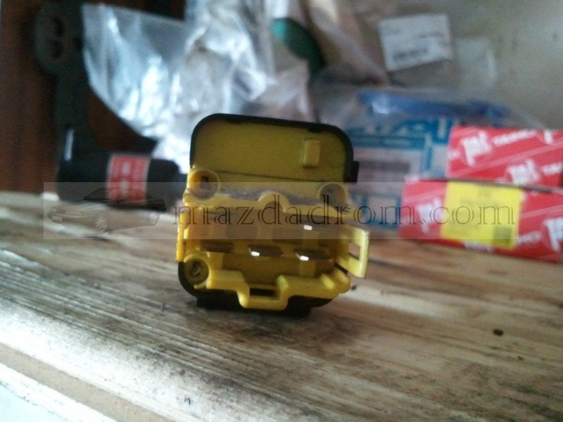

наступил следующий день я отработал весь день и пошел дальше мучить свою машинку, открыл блок предохранителей в салоне, нашел нужное мне реле под номером 22, достал его и почти сразу на 80 процентов понял что к чему, выглядело оно ужасно (фото 6) люто ржавое! а обратив внимание на надписи на нем, понял что прошлый хозяин сталкивался с такой проблемой так как это реле от лада калина! что поделать, решил рискнуть и вложиться, поменяв это реле и почистив ржавое соединение, минут 10 ковыряний у педалй воронкой к верху и новое реле от калины за 85 рублей и что же я услышал — машинка заработала!
