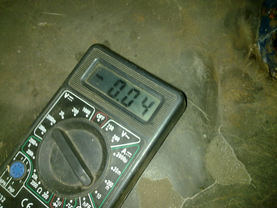

И так решил я все таки разобраться серьёзно с утечкой, взял свой единственный выходной да и потратил на разбор задней части салона.Ну думаю найду где че поломалась — снял сиденья, ковер.
Начал разматывать провода смотреть — не переломились ли где — все ок, ну думаю сниму ка я заднюю коробку предов, и начал выдергивать из нее фишки. Опа упало до 0.04 — на че же идет эта фишка хз, включаю назад — 0.67 А — вот оно че магнитола включилась))). Как же так — я же её отрубал — выдергивал, отрубаю утечка 0.09 А . Так вот какой то м.дак смотал бэховские провода в глубине машины — и не просто смотал а разрезал красно- белый и примотал к нему в глубине белый (это усилитель антенны) .Короче все сделал по феншую красно- белый к красному, фиолетово — белый к желтому, Ездию радуюсь…

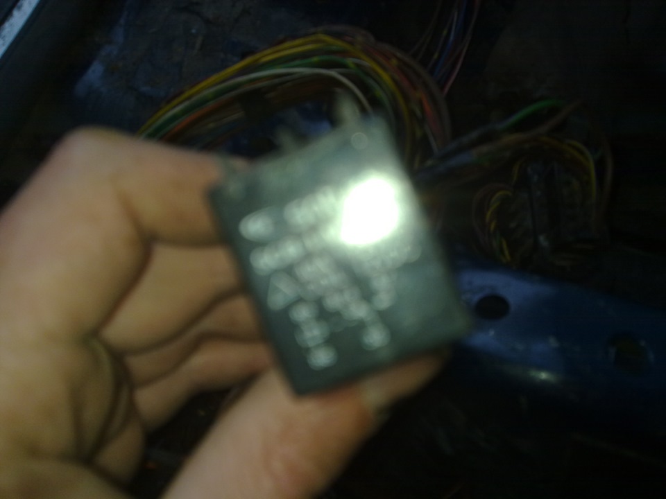

интересно че за релюхи везде понатыканы
Раз штатной сигналки нет на месте, значит стоит какой-то китай, видимо какое-то отношение к нему имеют. У меня штатная на месте и работает, я её оставил, а ещё стояла вторая китайка Jaguar с автозапуском, после того как она меня пару раз в 3 ночи разбудила я её вырезал нафиг из тачки, но релюшек левых никаких не было
Ну вот, как я и говорил 40 милиампер должно быть, нашол всётаки
ога ))) рукожопы гады
я 3 года мучался и хозяин бывший хз сколько
кстати ща езжу на старом акб все ок
