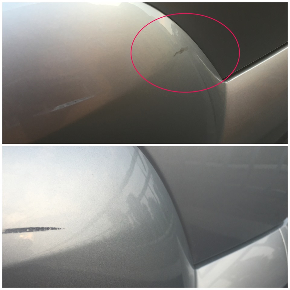

Для начала проводим осмотрим ЛКП. Не сказал бы что он у меня в очень печальном состоянии, но было много мелких царапин и сколов. Так как машине 12 лет и часто ездит по трассе и временами выезжает на природу — это неизбежные вещи.
После осмотра начал поэтапно обрабатывать машину глиной и водой с фейри. Сначала капот, потом бампер, двери и т.д. Думал что эффект будет меньше, но поверхность после глины реально становится гладкой как стекло. Плюс качественно убирает въевшиеся загрязнения. У меня были три полоски на заднем крыле и бампере, которые ничем не отмывались. Видимо кто-то низкий проезжал и зацепил черным зеркалом. Немного приложил усилия и глина все стерла. Результат на фото:

Выводы: воск — очень крутая штука, но она не решает проблемы ЛКП. Царапины остаются, паутинка остается, появляется блеск и гидрофоб. К стати потом на руке были видны блестящие микроэлементы, совсем-совсем мелкие, а микрофибра, которой натирал, потом с трудом отмылась — вода скатывалась по материи и не мочила тряпку)
Самый крутой эффект от обработки будет либо на новом авто, либо сразу после качественной полировки. Для себя я решил что буду и дальше использовать продукцию SOFT99 и твердый воск в том числе. Понял в каком плачевном состоянии мое ЛКП и теперь будет искать где бы сделать полировку и залечить сколы. А может и сам попробую сделать =)
