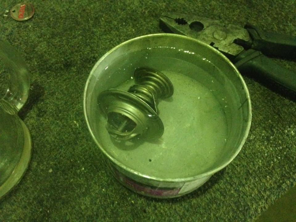

056 121 113D VAG
Так е есть его аналог 044 121 113 тоже VAG
Проверить его легко, прям в гараже нашел небольшую тару от шпаклевки, положил туда термостат, вскипятил чайник, налил в коробочку, и термостат начал открываться =)
056 121 113D VAG
Комментарии 9
у меня тоже оригинал в сарае валяется, надо прокипятить, я когда взял пассата сразу поменял термостат. температура не поднималсь выше 70, после замены было 90 (кстати ставил термостат BEHR) и заливаю оригинал житкость G13
Я не стал заливать г13, залил все жидкости по допускам. Г11 зеленый.и в гур какую то хитрую тоже по допуску
а че хитрая в гур ? я лью декстрон 2
Допуск 000200 по этому хитрая)
а при какой температуре начинает открыватся ?
87 градусов
как определил ?
На ни написано :-) а почему верю, так как чайник воду не кипЯтил, вдобавок тара была металическая и холодная, залил водички потом кинул термостат он открылся… Многие в кастрюле кипятят аж что бы они открываться начали
