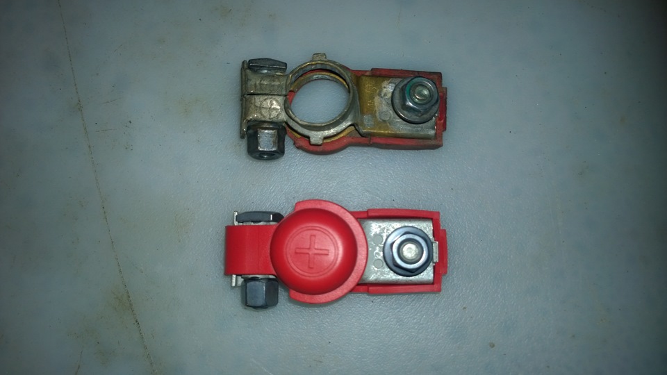

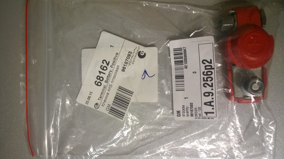

3 сентября я забрал заказ. В заказе были клеммы такие же как стоят на спектрах с завода.
Вот каталожные номерочки клемм. Может кому нибудь и пригодиться.

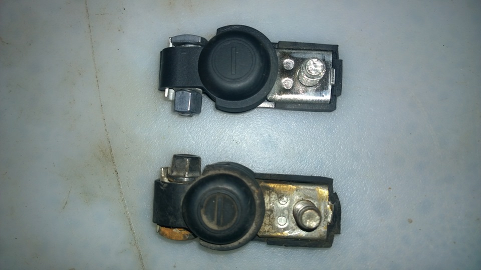

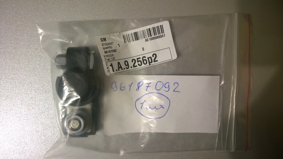

96187092 минусовая клемма
96187093 плюсовая клемма

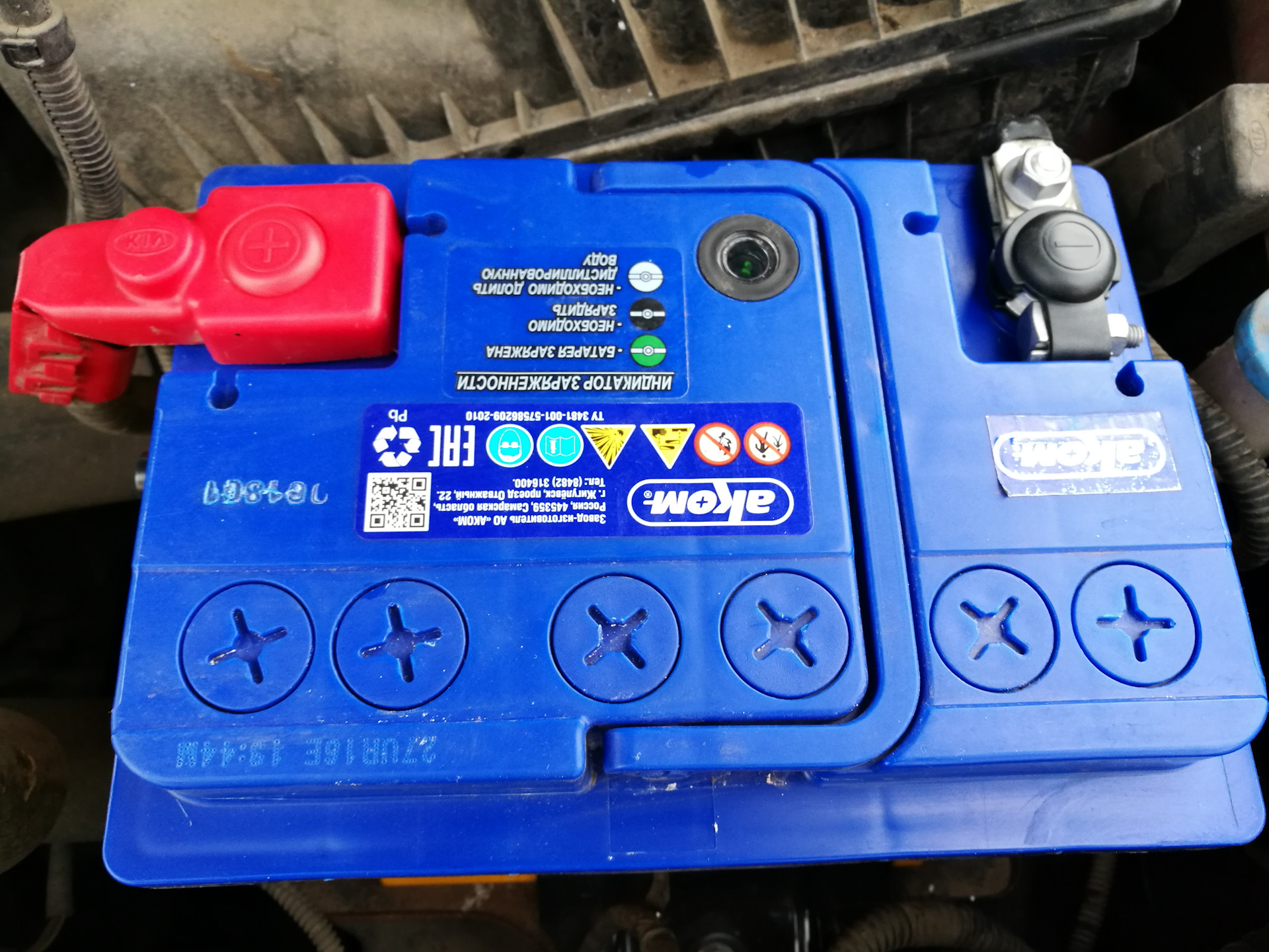

Долго не откладывая поехал их менять.
Сначала поменял минусовую.

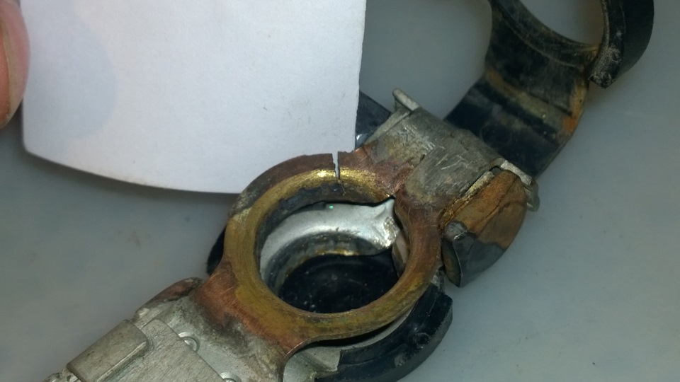

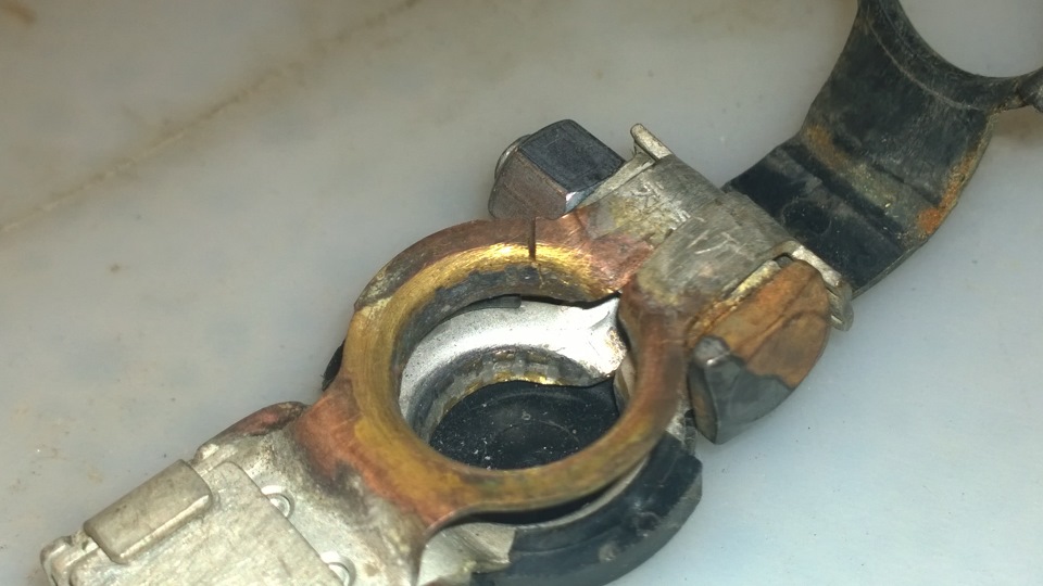

Но оказалось так, что и минусовая клемма у меня уже была лопнувшей.
Что бы было по лучше видно вставил листок бумажки.
Так что не зря заказал обе клеммы. =)
Тут же следом заменил и плюсовую.

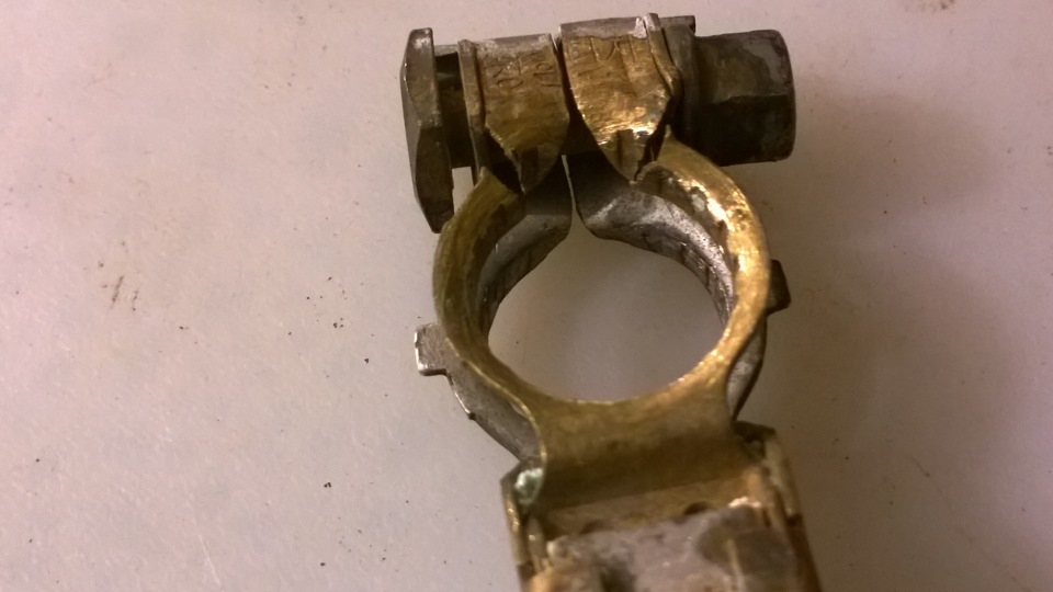

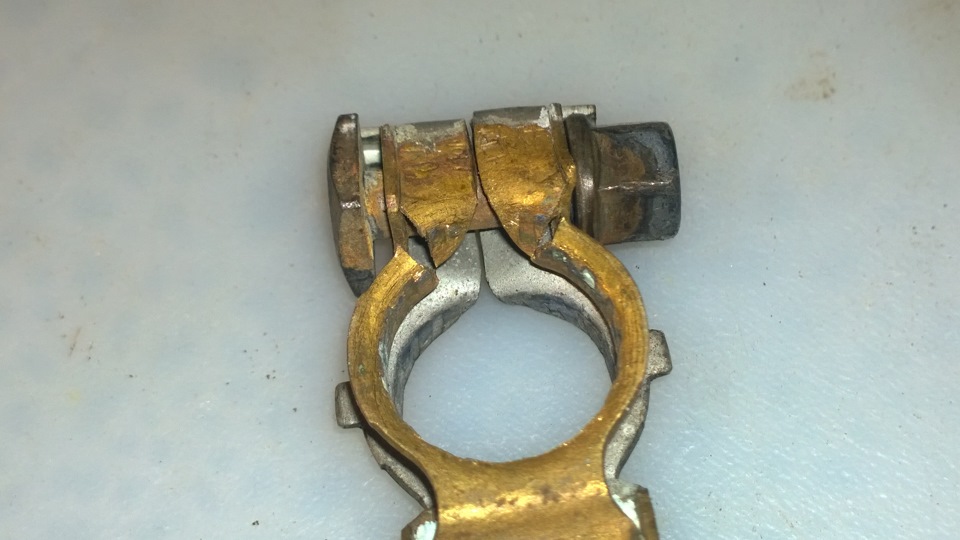

Но когда я снял старую плюсовую клемму и внимательно посмотрел на неё, чудка ужаснулся.
Из нутри вид у неё был еще печальнее.
Она держалась на честном слове.

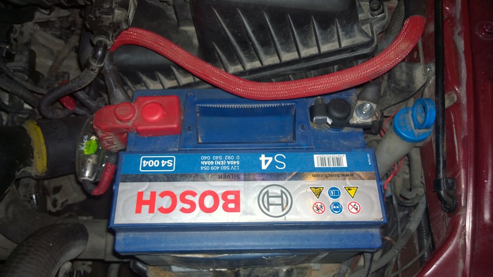

Главное что теперь я с новенькими клеммами.
Теперь можно спокойно ездить и слушать музыку.

Это клемы под толстый аккумулятор ?) Т е не японский ?🤔
Это клеммы 1 в 1 по размеру с оригинальными.
А оригинальные это какие ?🤔 Толстые или тонкие ? Просто у меня toyota с тонкими японскими клемами, вот задумываюсь поменять на Толстые обычные
И спрашиваю это номера толстых клем ?
Да фиг их знает какие именно толстые или тонкие. Мне не с чем сравнить.
Ну бываю японские аккумуляторы
Бывают европейские
А измерит штангелем клему можешь ?
То что у меня не японский аккум это 100 процентов.
Вот в идеале бы помнить штангелем хотя бы одну клему 🤔
"+" — 18 мм, "-" — 16,5 мм
Спасибо, выручил )
Не за что)
