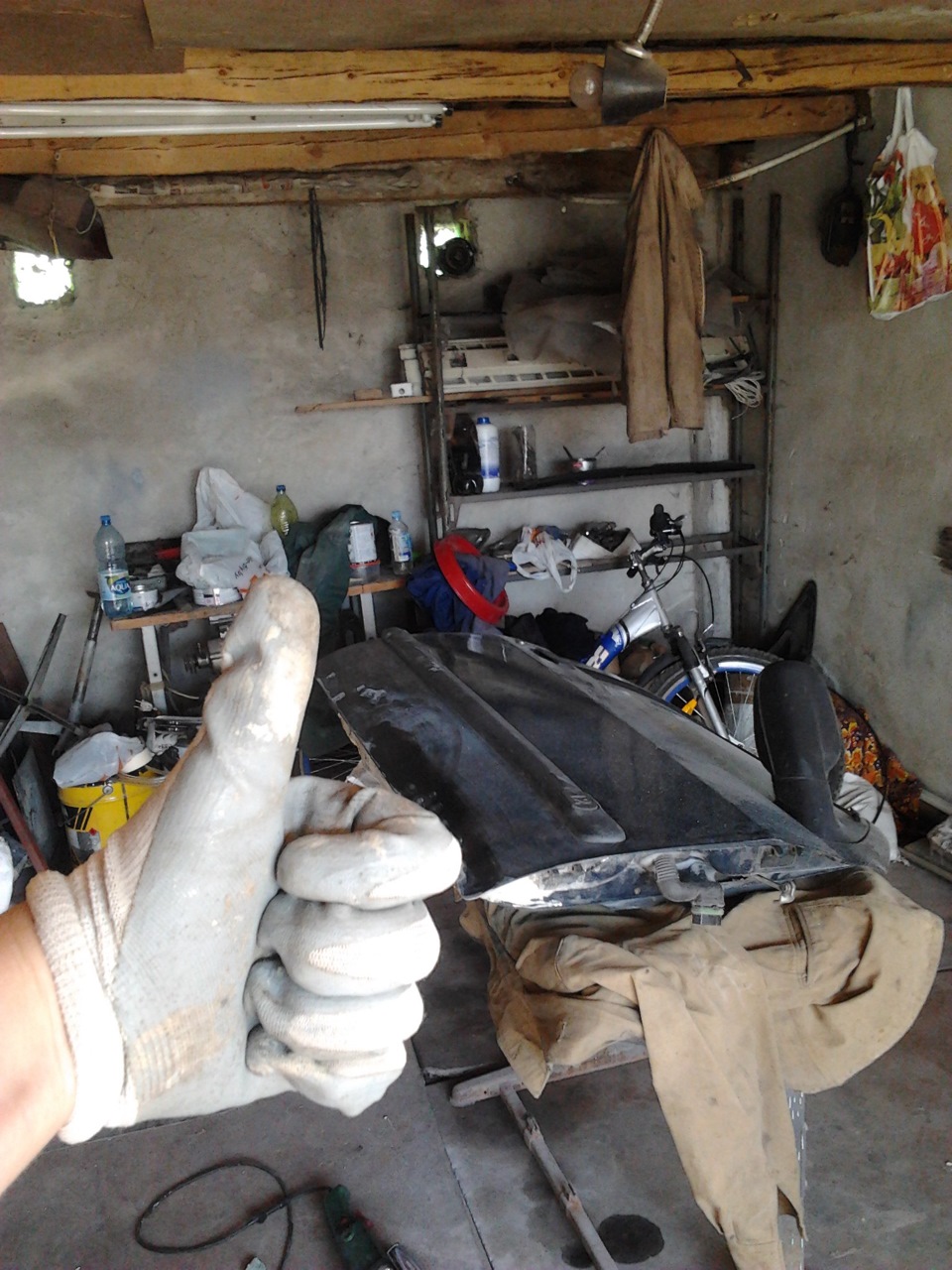

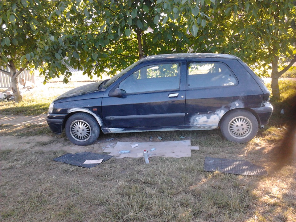

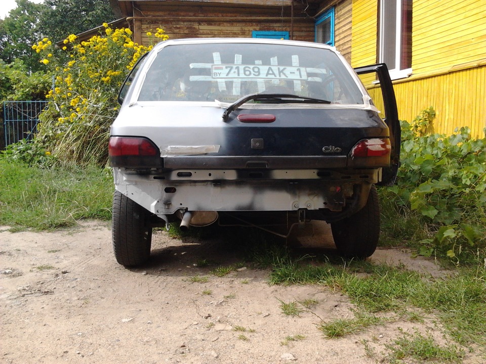

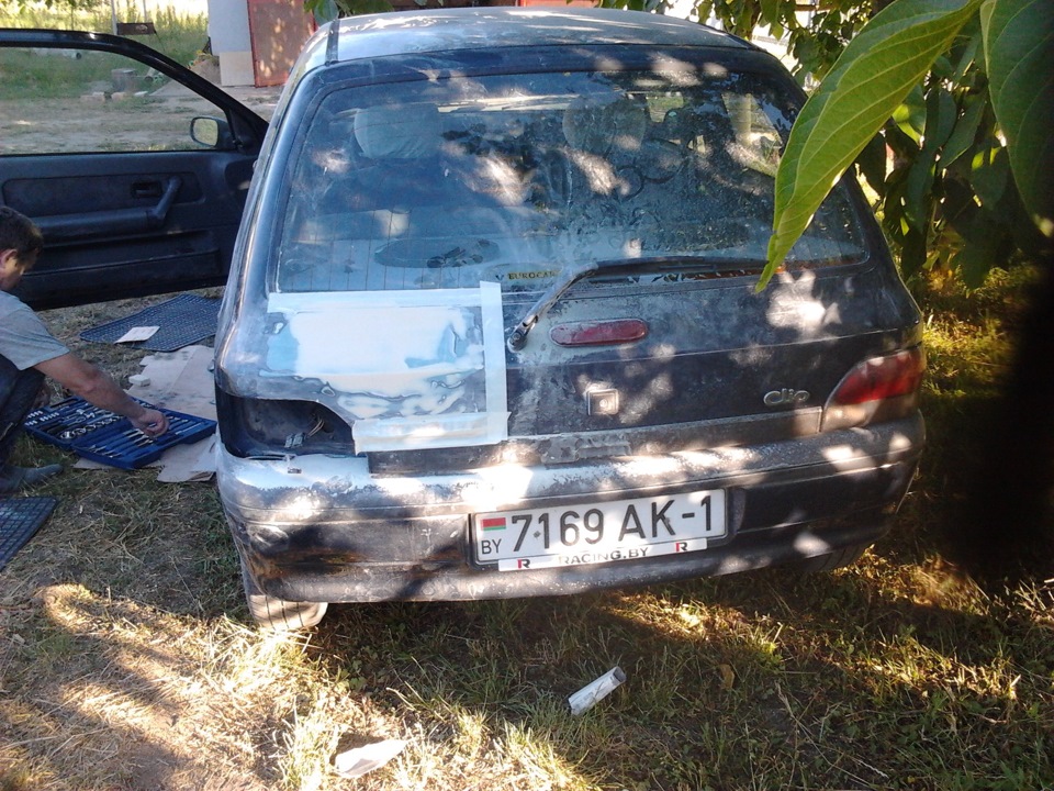

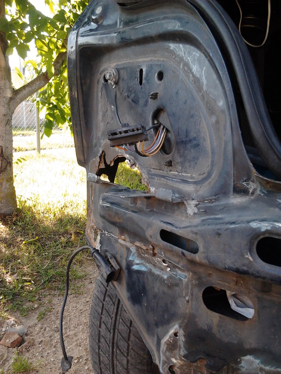

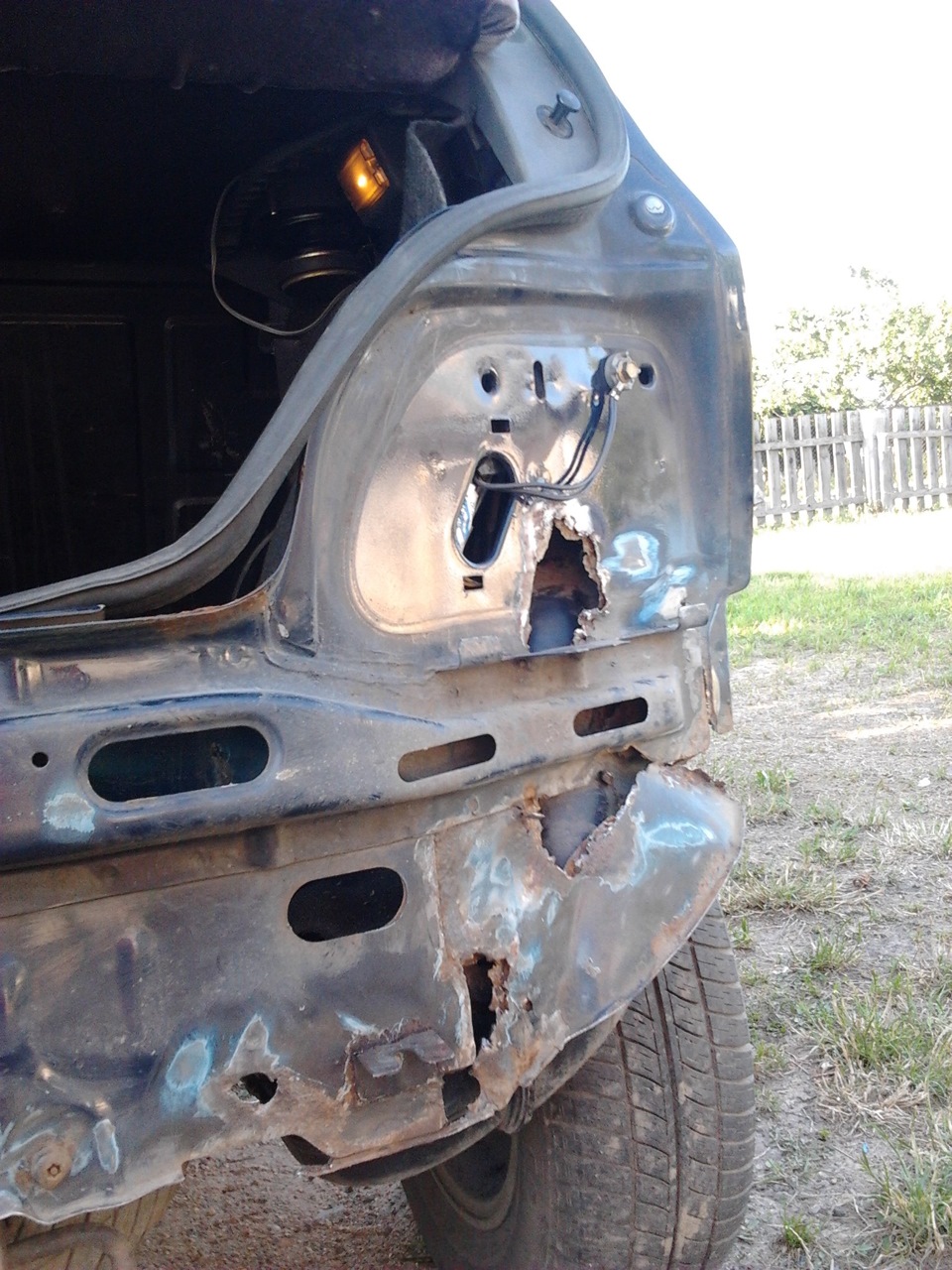

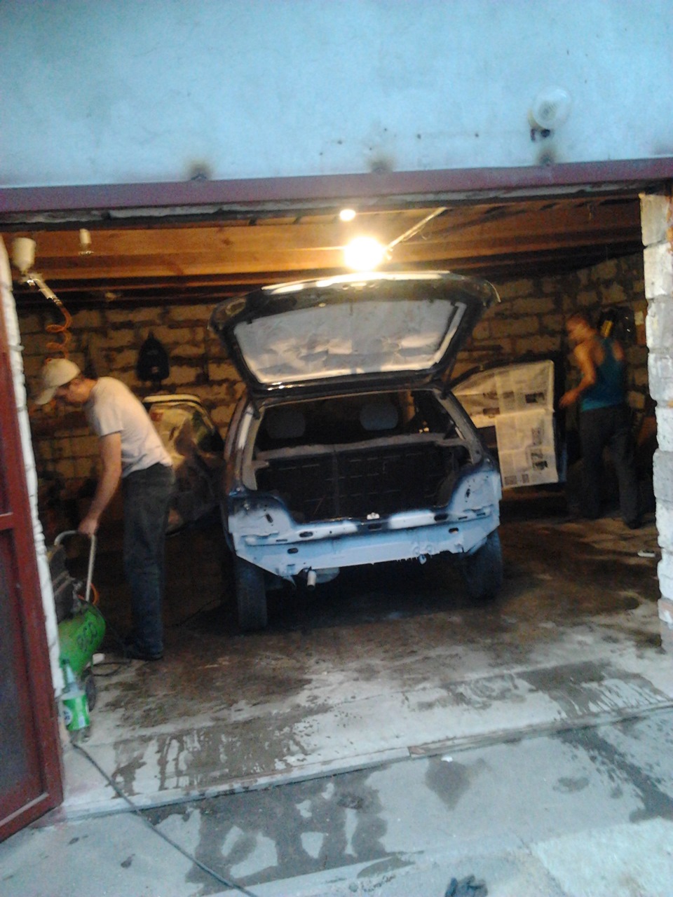

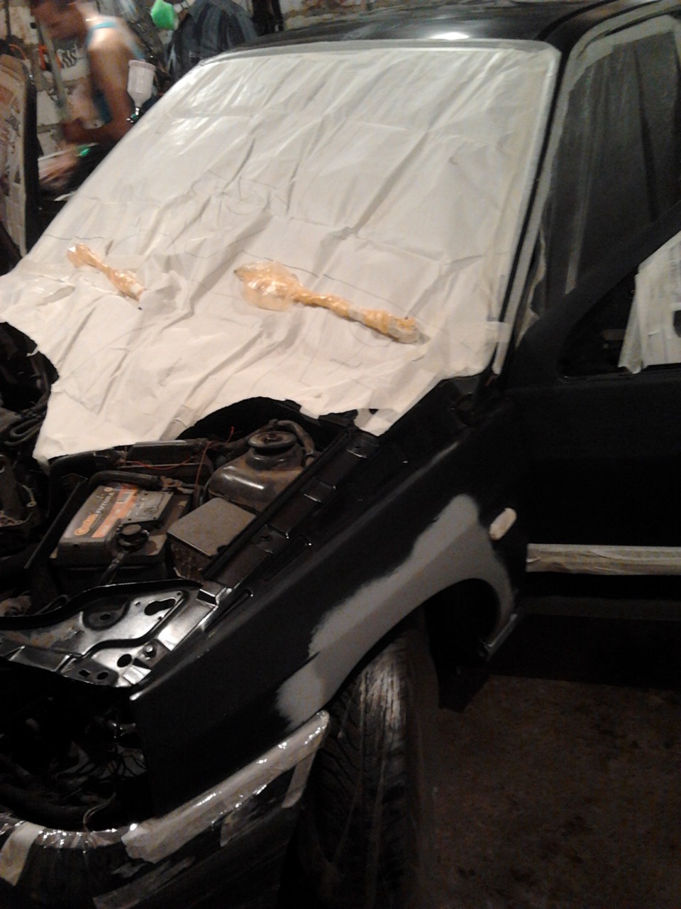

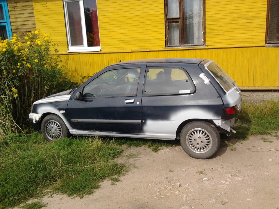

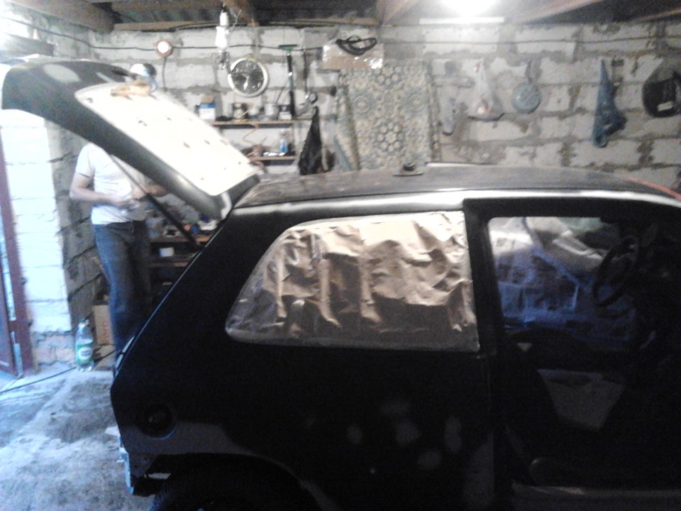

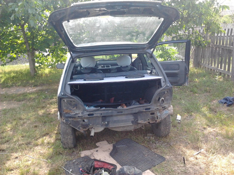

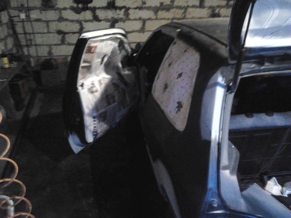

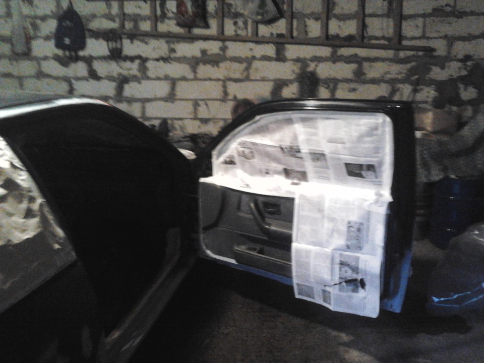

В прошлом году обнаружил на заднем правом крыле жук о чем была запись в бж но как известно плохому танцору что-то мешает и найдя 1000 причин (то компрессора нет, то времени нет то холодно) я решил так отъездить зиму а дальше будет видно. Зимой в машине навернулся датчик температуры охлаждающей жидкости, который был заменен. И тут начался автомобильный бум в соседней России все, кому не лень потащили машины кто новые кто б/у было желание поддаться и пригнать себе что-то новое. Рассматривались 3 машины новый Renault Logan New, Volkswagen Polo Sedan и Hyundai Solaris, но на семейном совете было решено что не стоит. Шло время и вид машины лучше не становился. Сдав сессию я решил доделать то что начал в прошлом году на полной уверенности пф что там делать я заправил полный бак бензина и поехал к брату в гараж. Приехал вытер всю старую шпаклевку нашел пару новых дырок брат помог заварить. После это все зашпаклёвано. Шпаклюя мой взор упал на низ дверей, который практически отсутствовал. Было предложено 2 варианта варить и клеить т.к. конструкция не несущая то обе двери были заклеены и зашпаклёваны. Далее я взялся за заднюю крышку при покупке машины на ней была вмятина ее вывел и тут я увидел, что на задней правой арке вздулась краска дабы не покоцать бампер его было решено снять. Сняв бампер я офигел Р-Ж-А и отсутствие куска лонжерона (но выбора нет надо дальше делать. Мое убитое состояние подбодрил отец словами -че ты сцишь сделаем) в итоге все что можно было заварить без ямы было заварено в гараже у брата а дальше я собрал с большего Клио и перегнал ее в свой гараж в южном где было нужно вварить кусок лонжерона и обработать днище.
Параллельно до шпаклевать мелочи финишной шпаклевкой. После машина вернулась в Клейники где была загрунтована, потом забаранины пороги была замыта и заматована и вот настал момент покраски все было оклеено гараж был до блеска отпедорен меня как нервного участника событий из гаража выставили. Машину красил брат и красилось все кроме переднего бампера и капота. Конечный результат покажу завтра. Времени ушло масса. Для себя я решил, что пасс, который тоже нуждается в кузовном ремонте я уже отдам специалистам)
