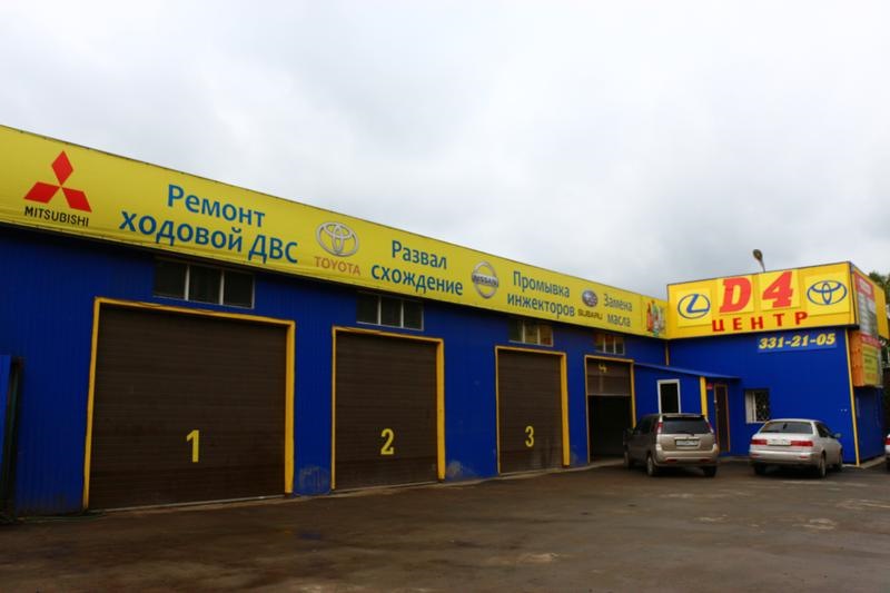

Ездил в ту субботу на диагностику в D4 сервис на Залесского.
Хотел проверить работу насоса, форсунок, померить компрессию в связи с подъеданием масла.
Приехал, встретил парень. Подключил комп и сделал несколько манипуляций. Сказал, что в принципе проблем нет. Насос работает исправно. Сказал желательно промыть форсунки, т.к. по каким то контурам перелив идет. А расход действительно по бензу есть. Цена промывки без снятия 3200 руб. Компрессию сказал смысла особого мерить нет. Говорит она в принципе может и нормальной оказаться. А то что жор масла, тут замена ДВС. Как вариант лить более густое масло.
Пообщались за двигатель, за его обслуживание. Парень нормальный, толковый. Завтра поеду мыть форсы. Надеюсь поможет снизить расход.

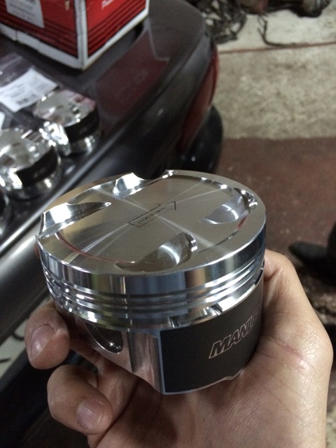

Запчасти на фото: 3312105
