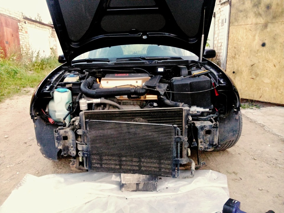

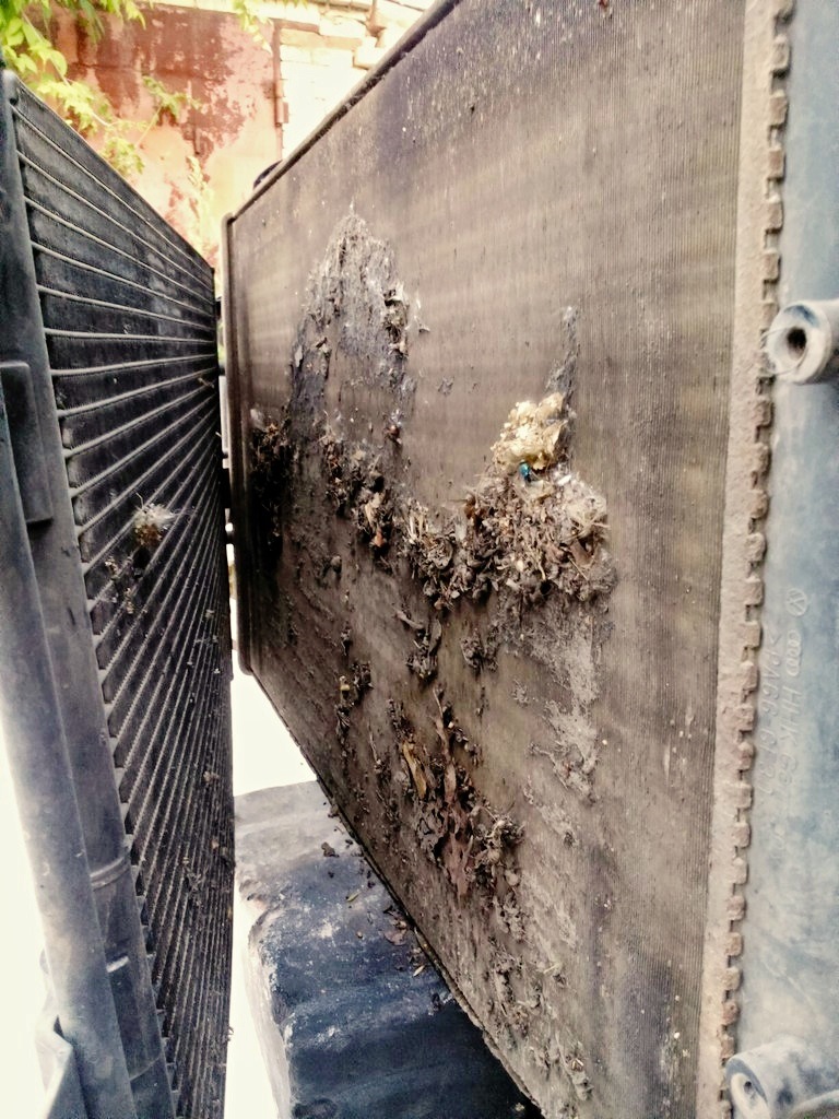

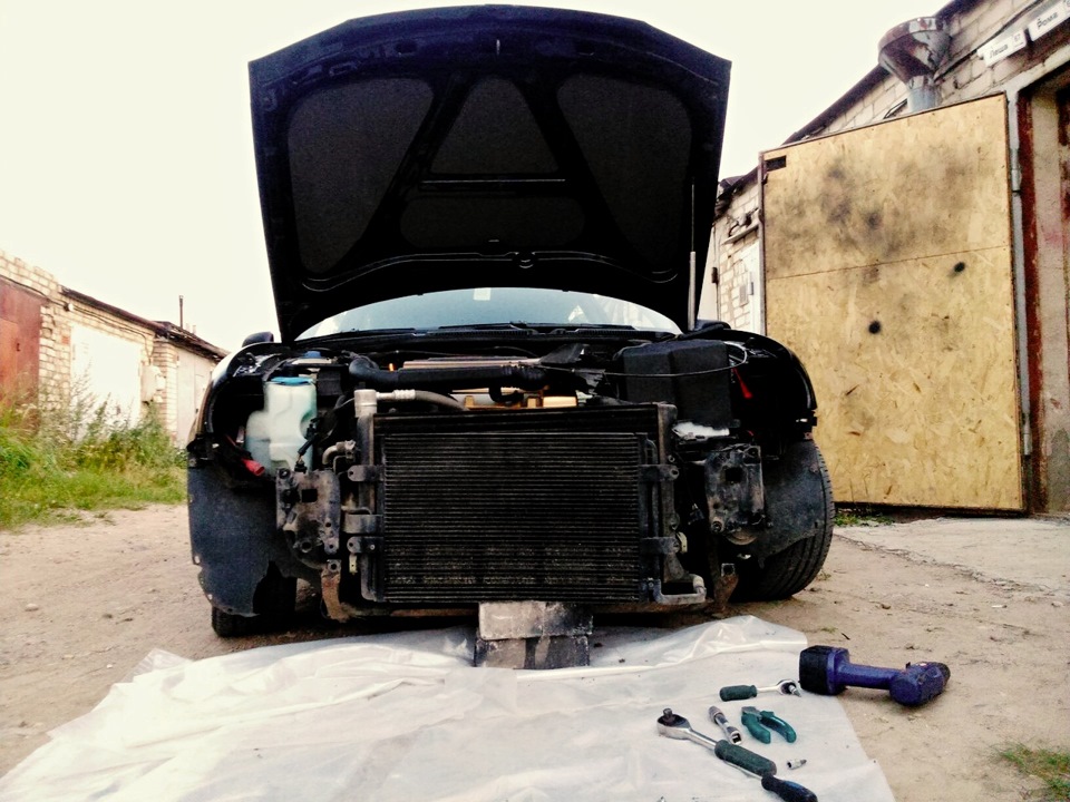

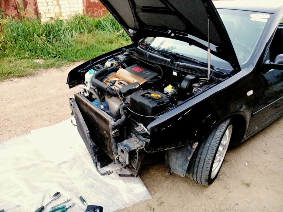

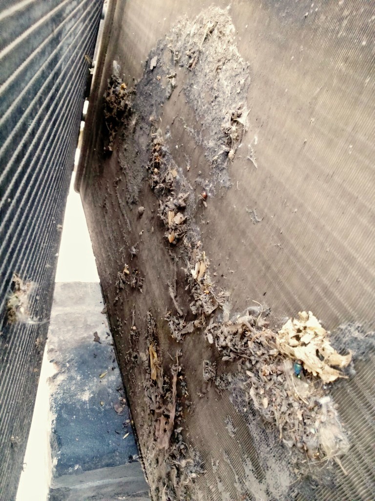

Собрался с силами и взялся я за стайлинг фар, но об этом потом…Так вот прежде всего, коль уж разобрал морду, решил разбирать ее полностью вместе с телевизором, чтобы помыть радиаторы. Но помыть хорошо, а для этого их надо разъединить между собой. Что собственно я и сделал, и был конечно шокирован от количества грязи между ними, но в целом ожидал подобного.
Что касается процесса мойки, раза 3 керхером из далека, пеной и губкой, проделав эти процедуры я даже увидел трубки радиатора внутренние. Теперь они точно стали чистыми. Затем хорошо все высушил и собрал обратно. Собственно все. Результат спросите вы, ОН ЕСТЬ, И ОЧЕНЬ ПОЛОЖИТЕЛЬНЫЙ. Как его объяснишь, сделайте сами, помойте радиаторы и вы все поймете. Вкратце… печка жарче, кондей холоднее, мотор не устает как раньше)))
