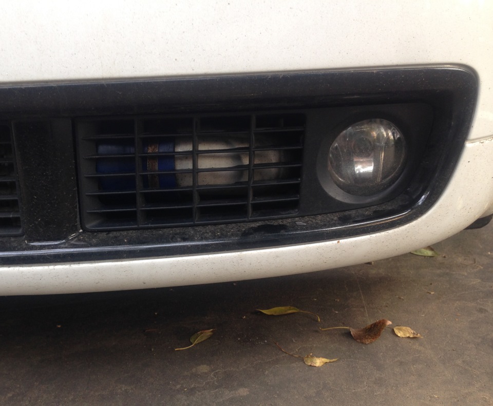

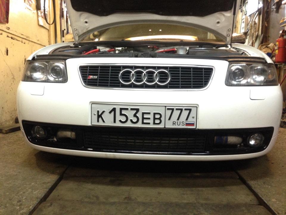

Многие видели мой передний бампер и многие спрашивали "А почему не стоят решетки ПТФ, Интеркуллер мешается?".
Нет! Все потому что их попросту не было. Купить же их просто так нельзя, три раза заказывал их в Existe, но все три раза получал ответ, что поставщик снял позицию) Попробовал в одной известной сети магазинов, специализирующихся на ВАГозапчастях, и результат аналогичный, даже уже хотел заказывать из Польши, но вовремя меня остановили. Помог, мне в итоге, один хороший друг, он заказал через свои каналы, я прождал чуть больше месяца и вот они у меня)

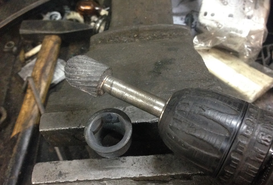

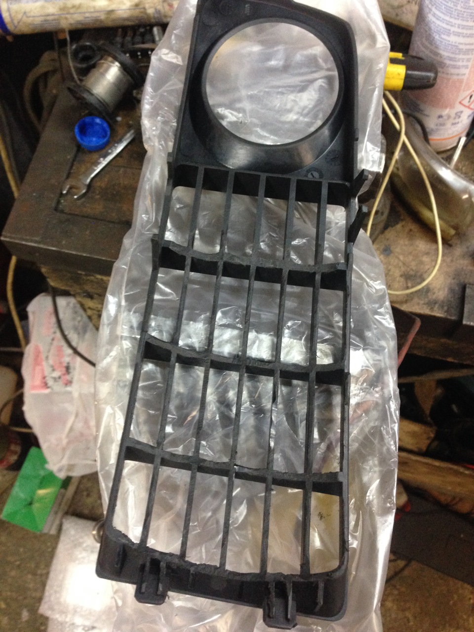

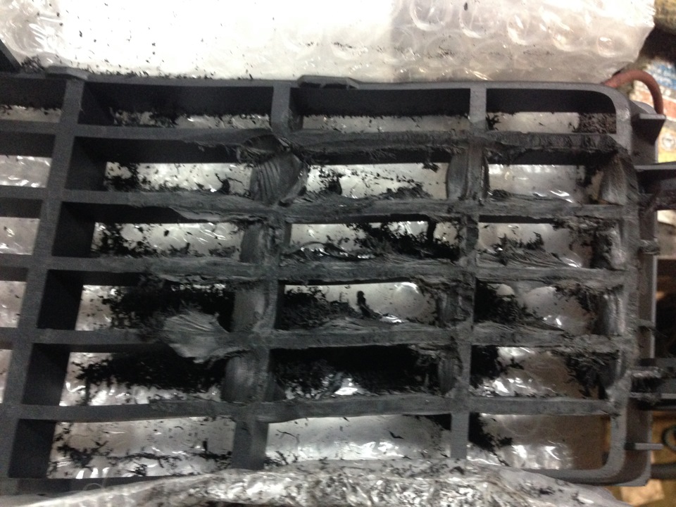

Но да есть одна загвоздка, пайпы интеркулера, реально немного мешаются и не долго думая беру шарошку, которую я использовал ранее когда протачивал колодца под форсунки, и начинаю аккуратно точить решетку.
Вы наверняка хоть бы раз в жизни резали репчатый лук, так вот представьте как я точил эти решетки, особенно когда шарошка срывается и не аккуратно цепляет одну из секций, издавая при этом звук похожий на то что только что два месяца ожидания и 3к рублей превратились в кусок сломанной пластмассы.

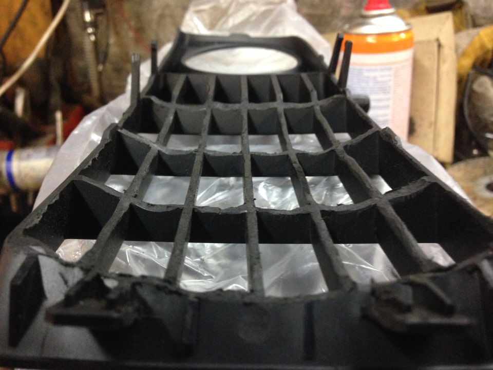

Но после часа кропотливой работы я получил желаемый результат, проточенную и самое главное целую решетку
Проточка была с запасом даже очень с большим запасом, но при этом по моему мнению прочность практически не уменьшилась

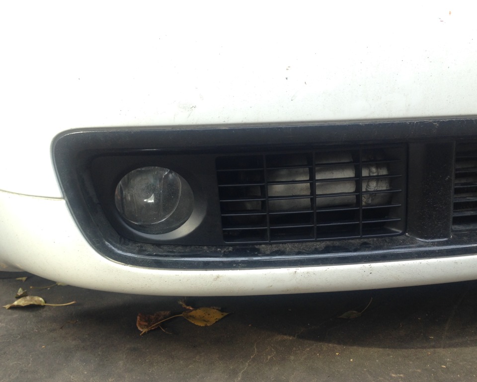

Ну и собственно установил на машину. Встало все отлично, но смущает один факт на расстоянии метром 7-10 решеток практически не видно и пайпы бросаются в глаза так, что наверное подкрашу их черной краской.
