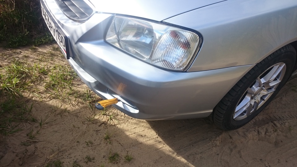

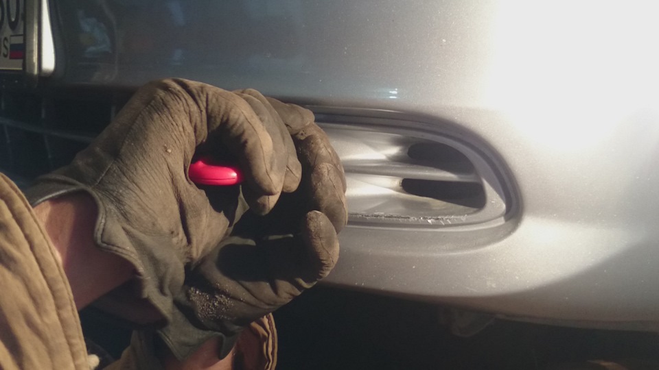

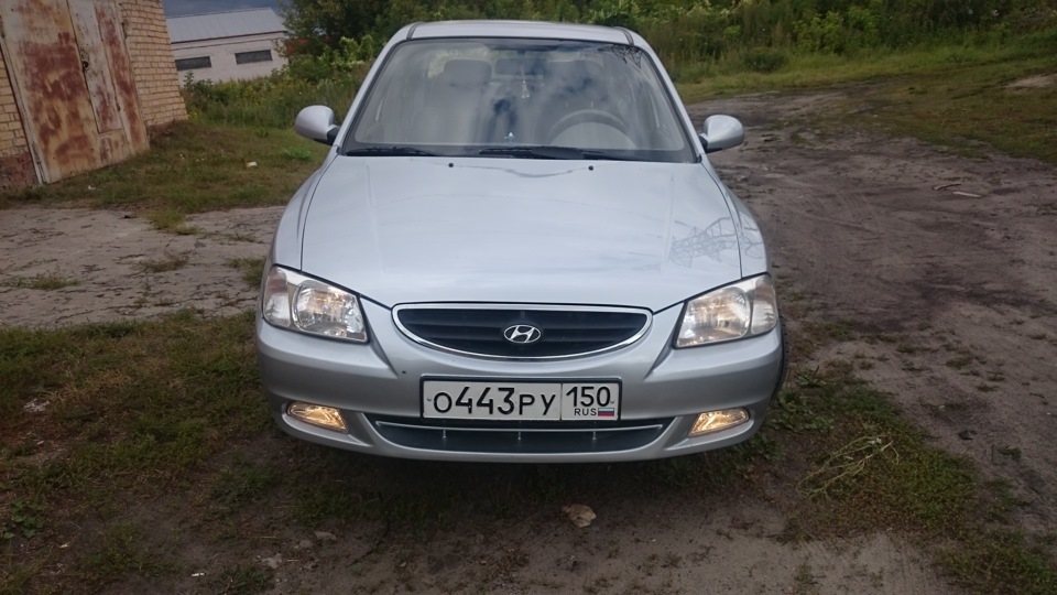

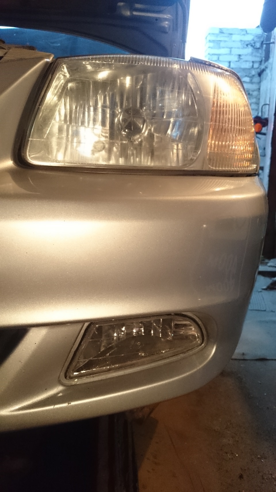

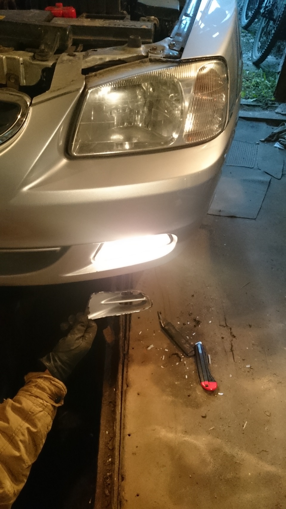

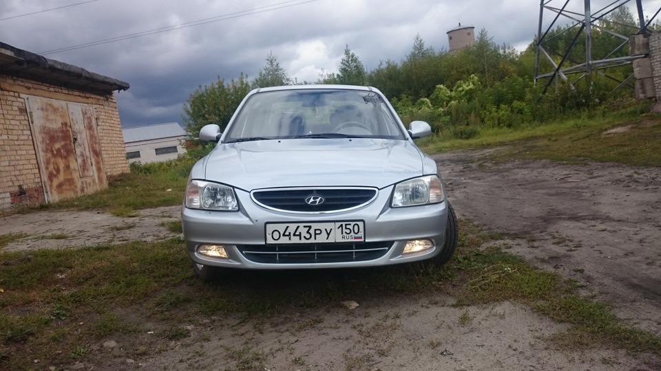

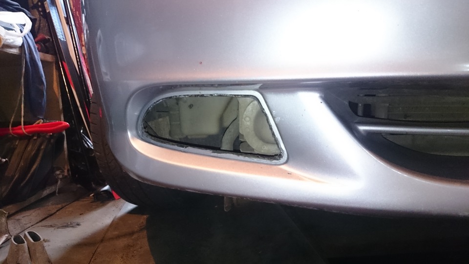

Итак, 16 и 17 августа этого года были потрачены на установку непосредственно самих ПТФ в бампер.
Отчёт в фотографиях, много слов не хочется :)

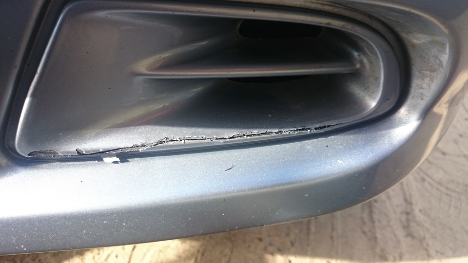

Итоги:1) Берите канцелярский нож покрепче, а то один был ломкий очень, задолбало)
2) Если поплевать на лезвие ножа, резаться будет проще ;) кроме шуток

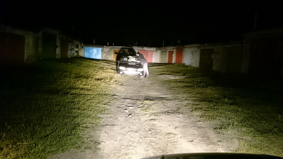

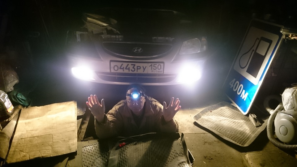

3) Крепил, подлезая через подкрылки.
4) Фары снимал, чуть-чуть помогает, но не сильно. Проще всё равно поставить, снимая бампер.
5) Облупившуюся краску подкрасил лаком пункт 4

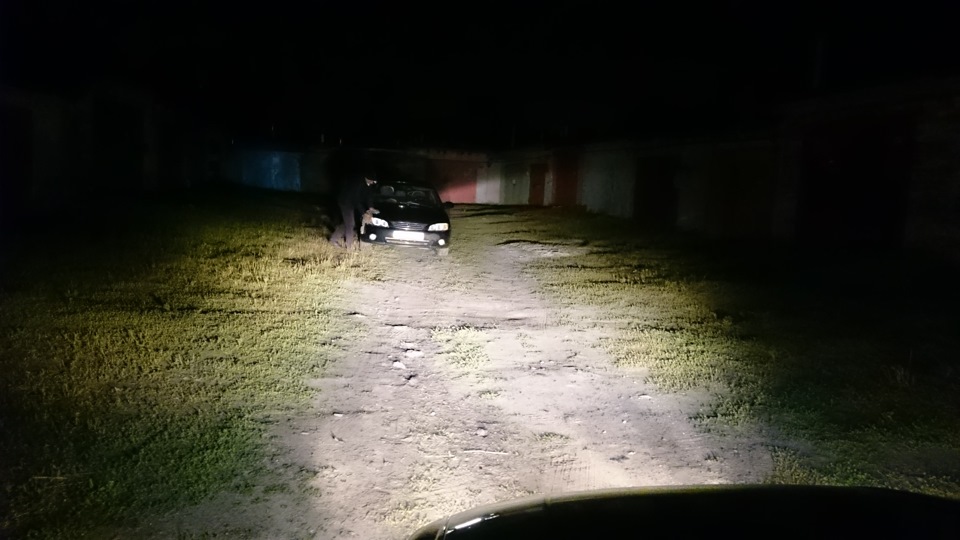

6) Под ливнем покатался несколько раз — водичка не попадает, пока всё ок

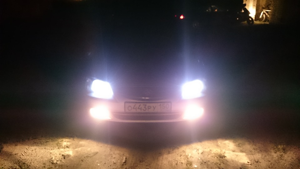

2 года прошло, как птф поживают? Лампы какие ставил?
Кто то писал нож канцелярский с металлической ручкой берёж зажигалкой греешь и делов 5 минут только потом напильником чуть доработать надо. А так с ПТФами тебя, норм получилось!
мы не ищем лёгких путей :))
Спасибо)
