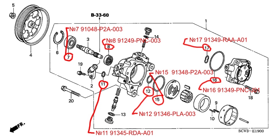

Всегда считал, что наш движок очень шумный. Оказалось это не так. Причины было две: подшипник компрессора кондиционера и подшипник насоса ГУРа. Подшипник компрессора кондея я поменял раньше. Сейчас же наконец то услышал откуда такой звук идет, понял, что это насос ГУРа. Что и как менять тут — hondaelement.ru/forum/ind…11309.msg235323#msg235323
Расходники
Подшипник:
91048-P2A-003 1шт
Прокладки:
91345-RDA-A01 1шт
91346-PLA-003 1шт
91348-P2A-003 1шт
91349-PNC-J01 1шт
91349-RAA-A01 2шт — правда я так и не понял, куда вторую ставить. Поставил одну.
Сальник
91249PNC003
За все с экзиста 1700 руб. Замена на СТО 1300 руб и два часа не торопясь.
Замена очень проста — снял, разобрал, все промыл, собрал. Движок шепчет! Никакого звука постороннего! )
Всем бобра! )
