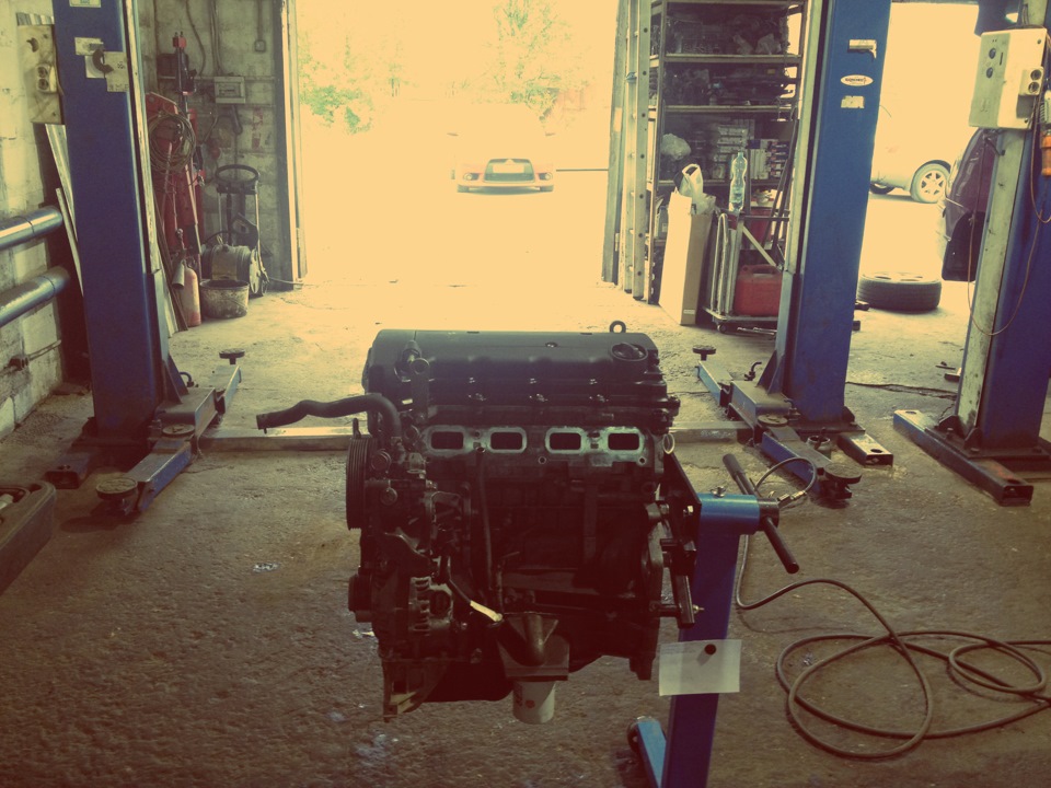

Никто не ждал, а оно случилось в ночь с третьего на четвертое сентября, и в 10 утра завелся первый в мире Lancer X с мотором 2.0 (4B11) и коробкой АКПП (F4A4B). Как правильно сказал Антон — человек которого нет на драйве и без которого бы это не получилось: "машина собрана вручную".
Сказать, что было сделано многое — не сказать ничего. Для свапа потребовалась покупка двух моторов и полная переборка одного из них из-за полной неремонтопригодности первого, дотошная промерка и доработка маховика с привлечением токаря и инженерной мысли, изготовление креплений 3 (!трех!) из 4 подушек двигателя, создание альтернативной системы циркуляции антифриза, кастомная проводка c доработкой по месту, много нервов, крови и дружеских подколов.
Сейчас мотор весело урчит под капотом и проходит обкатку в режиме "пенсионер", но уже сейчас чувствуется громаднейший потенциал. При старте была только одна ошибка Р1205, но после обнуления она больше пока не появлялась.
Дальше будет немного фото, т.к. в процессе было не до этого, но до этого хочу сказать огромное спасибо Антону, который изначально предложил эту идею и помог в ее реализации, Саше, который мужественно держался и работал вместе с нами вплоть до сварки глушителя, но проспал первый запуск, а также:
