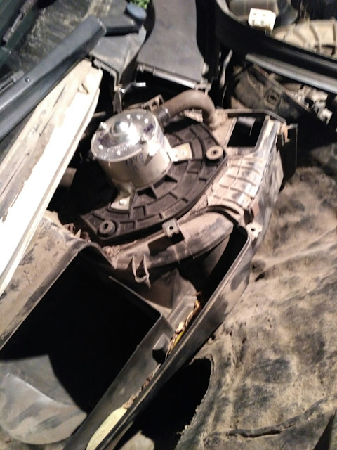

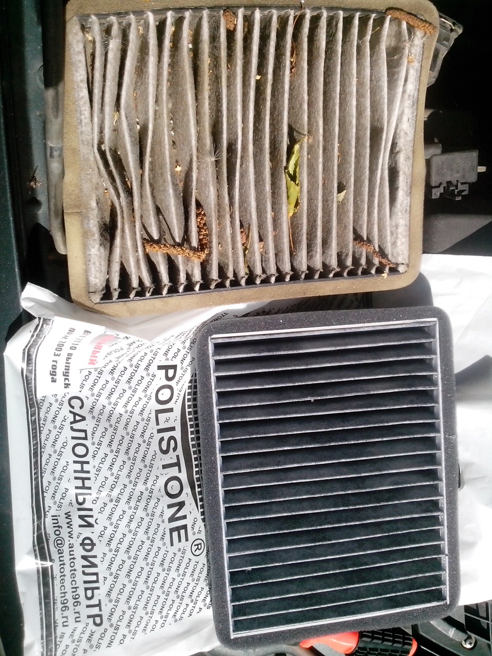

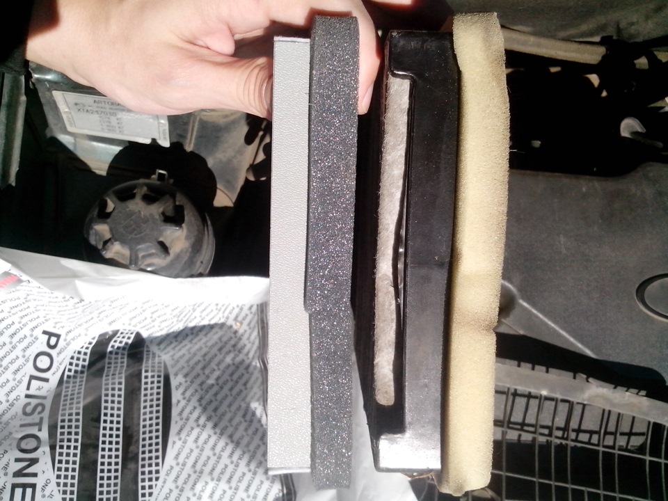

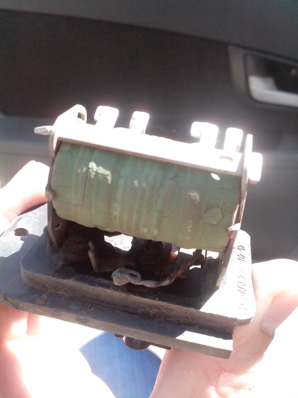

Итак в один прекрасный но уже прохладный вечер выехали на покатушки и обнаружили что печка дует только на максималке((( Столкнулся я с такой бедой в первый раз и сразу полез на Драйв к одноклубникам www.drive2.ru/communities/4035225266123971064 с вопросом про такое безобразие. Получив один и тот же утвердительный вариант неисправности резистора и адрес где эту сволочь искать и откуда выковыривать занялся данным вопросом. Разобрал жабо увидел печальное состояние салонного фильтра решил поменять и его благо имелся новый угольный который мне уж больно нахвалили.

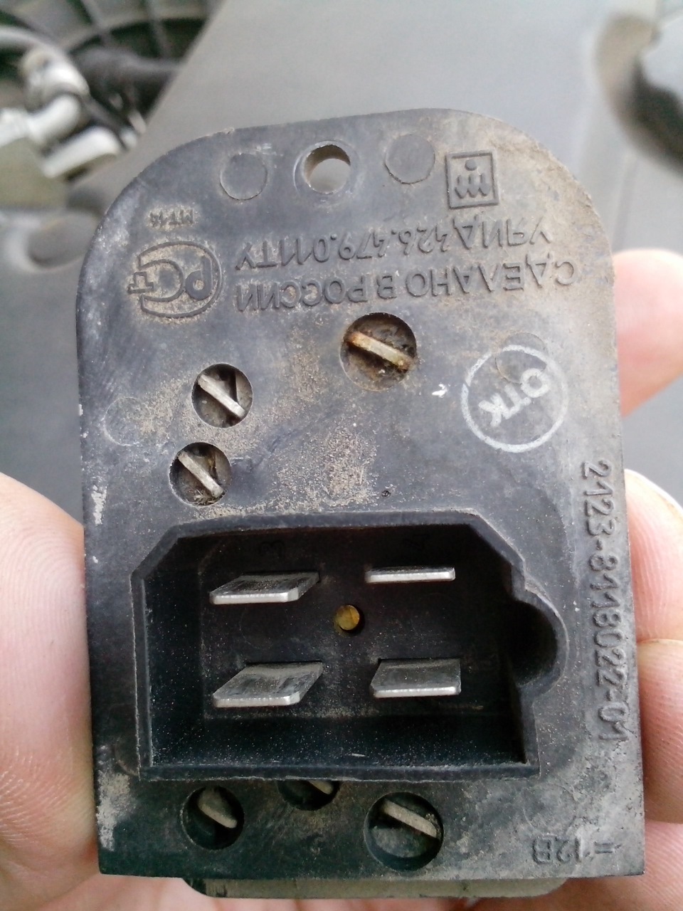

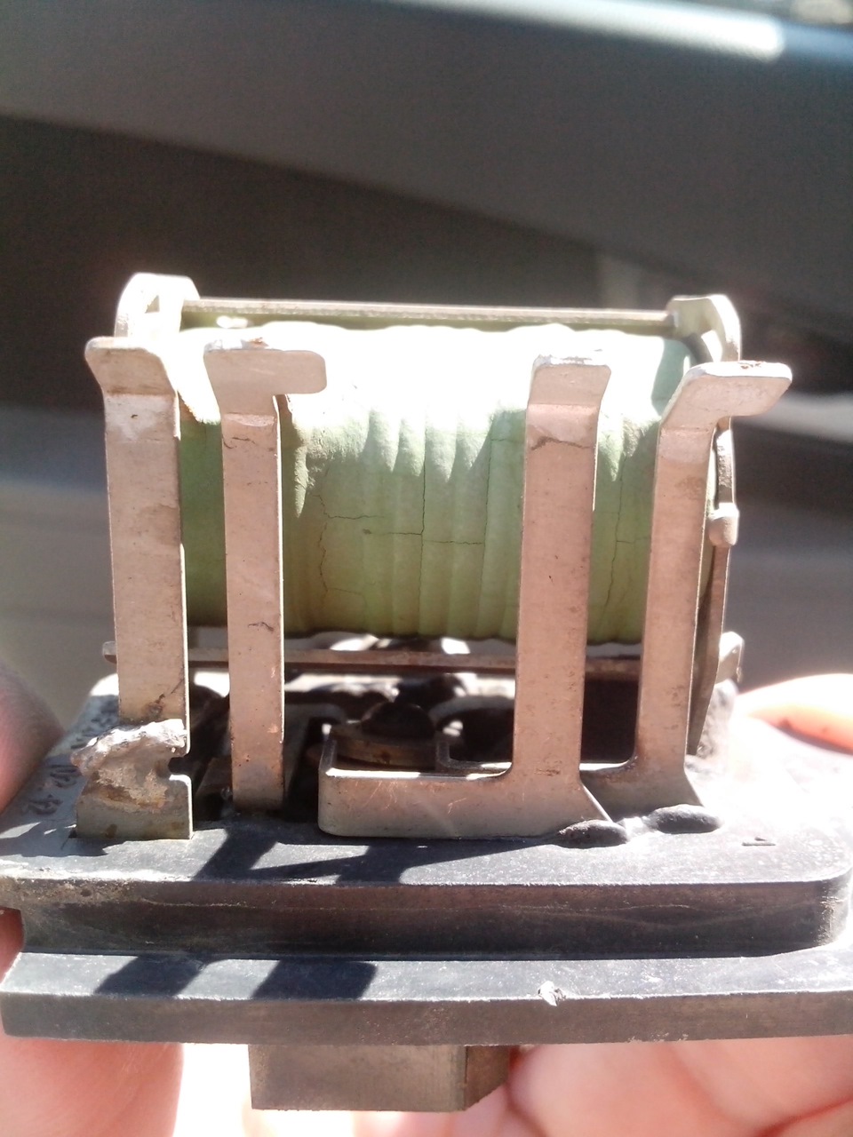

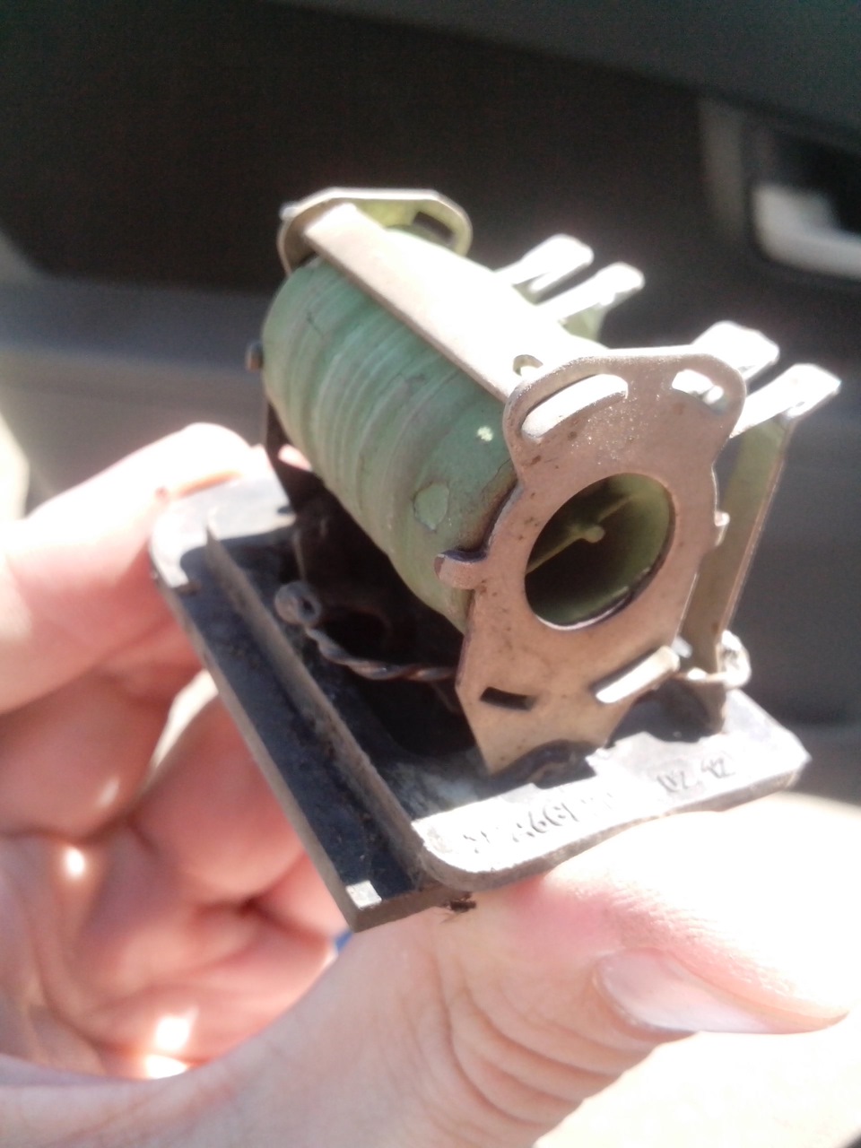

И так выковыряв резистор чуть чуть удивился увидев сие…

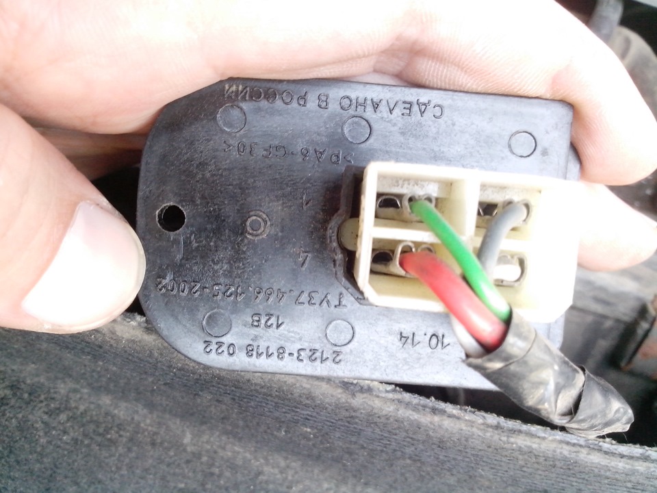

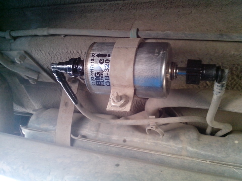

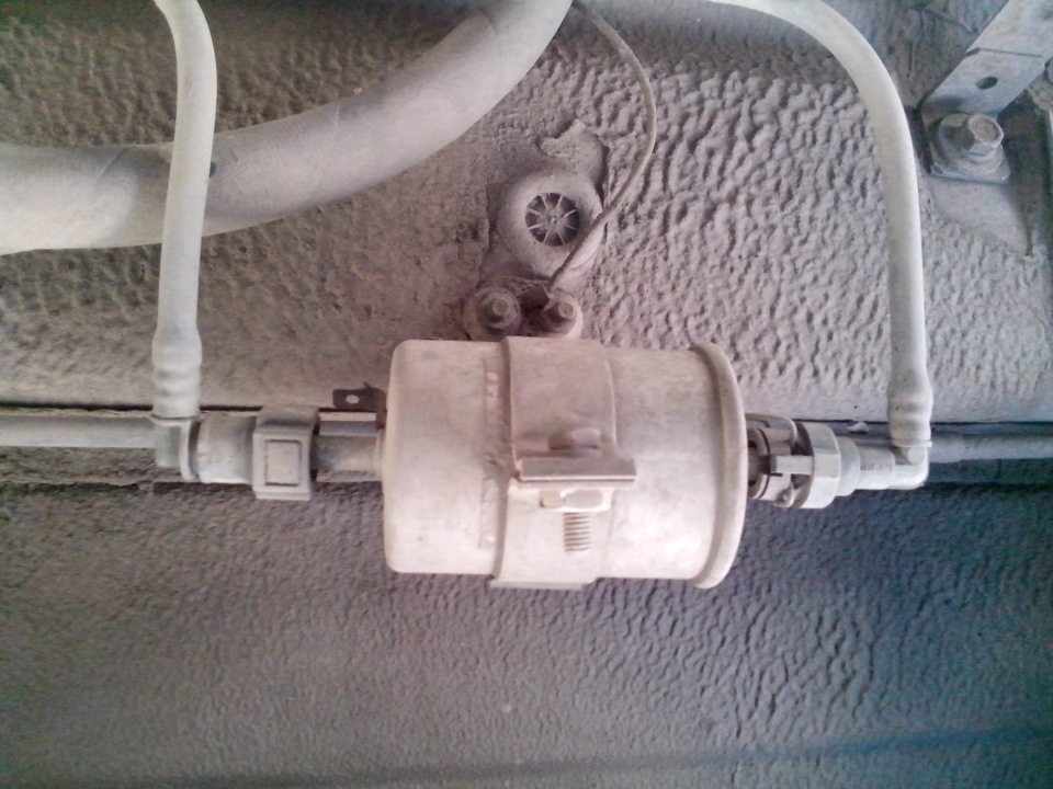

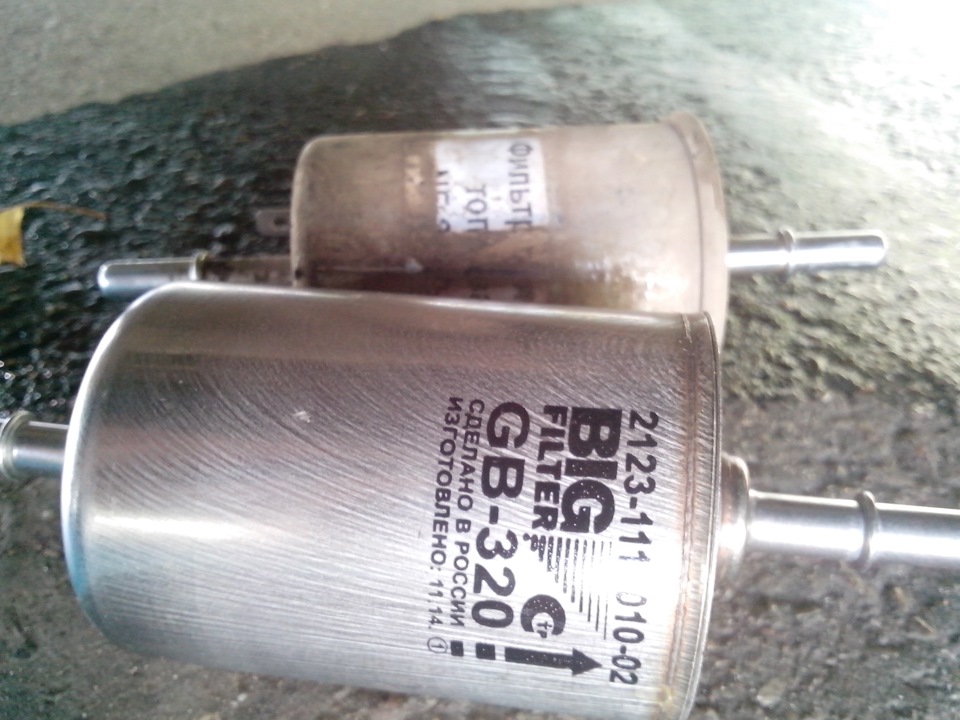

полез интернет смотреть и не узнал его))) в общем решил надо искать новый. Да кстати под замену попал и бензиновый фильтр тонкой очистки который так же лежал и ждал своего часа.

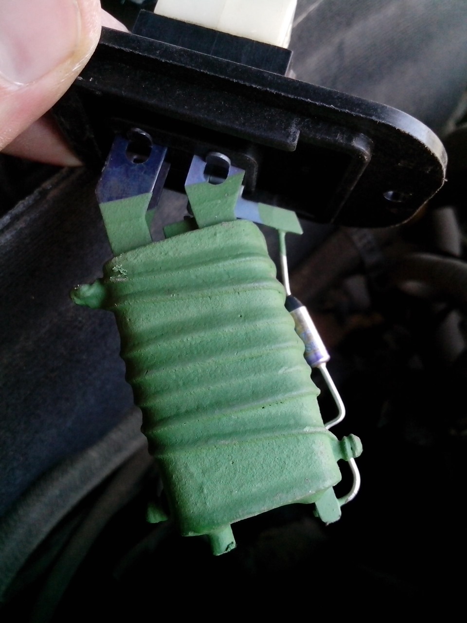

После установки фильтров поехал в магазин где продавцы удивленно смотрели на мой резистор и не знали что это и так в трех магазинах)))) потом я вспомнил как это безобразие называется)))) Однако таких древних не было и дали мне нового образца попутно заявив что если не заработает менять не будут! Пришлось снова покинуть их и ехать в пятый магазин где мне выдали резистор за 160 р. и клятвенно обещали заменить если что.
Вот такая эпопея блин получилась.

Заработало хоть?
да заработало спасибо за указания)))
