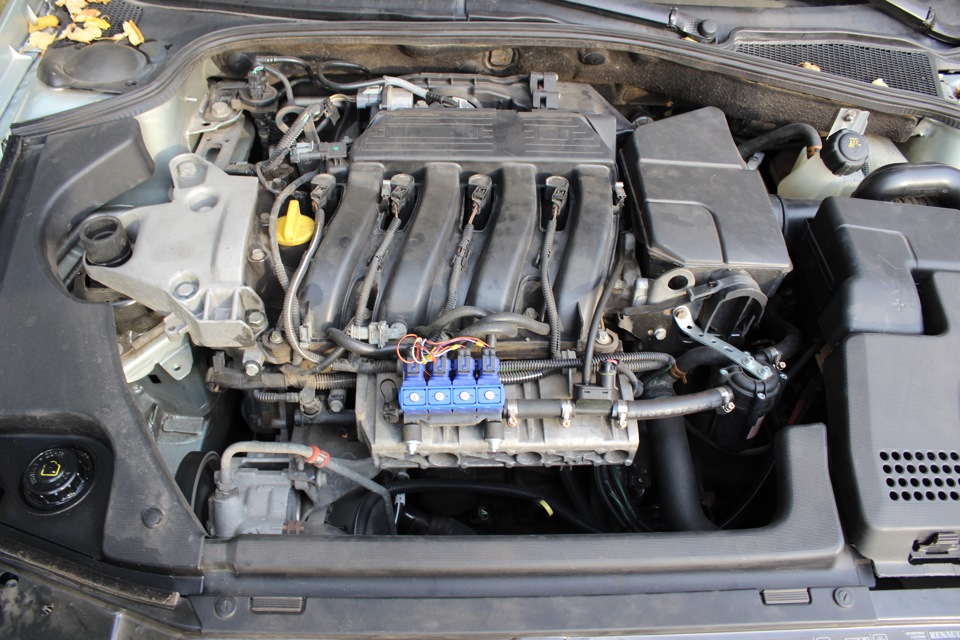

Поставили мне сегодня гбо 4го поколения… езжу много, а разница в цене на топливо больше чем в два раза…
фото и подробное описание попозже как обкатаю…
вот под капотом
Заправка в лючке правда с переходником надо каждый раз накручивать, но целый бампер

То что 53л стоит это хорошо, а то я переживал что слабая ниша. Жаль по подключению гбо не знаешь. Марка то какая-ловато, диджитроник? И вариатор хотя бы как называется? По вариатору самое трудное решиться разрезать заводскую проводку, на вазах она такая капитальная экранированная даже, а тут на лагунах пока не знаю. Боюсь залезать пока машину на себя не оформил, а оформить не могу без страховки с которой у нас в республике просто жопа.
Вариатор я фоткал есть запись в бж. а сам газ не знаю какой… мне ребята знакомые ставили. я им сказал чтоб все самое лучшее ставили. получился самый дорогой вариан 27000+4100 вариатор. а можно было за 22000+ вариатор поставить
Ещё вопрос по вариатору, на сколько сдвинул зажигание и по какой схеме его подключил к датчику коленвала?
тоже не сам ставил. там неленейная зависимоть на каждый промежуток оборотом свой градус, цыфры не помню что то около 7 градусов на холостом и после 5000об стандарт. регулировали онлайн опираясь на жопомер
Здравствуй, твоя лагуна первая которую я встретил тут на драйве с гбо. И конечно есть несколько вопросов.
-Ниша запаски у нас какая то хлипковатая, у тебя ладно баллон не большой (кстати сколько он?), а вот если брать 53л как думаешь выдержит без дополнительного усиления?
-ВЗУ это такое продаётся или ты просто отпилил то которое держишь в руках? Знаю есть какие то маленькие типа нового образца их предлагают за доплату, но я их не рассматривал детально влезут ли они к нам. У установщиков аргумент когда не хотят ставить взу в лючек типа "отломит пистолетом там пластмассу" У нас там как, реально ли может отломить?
-мотор у меня тоже F4P но только 121л.с, я так понимаю это какая то разновидность которая с новья продавалась в России, но я думаю велика вероятность что проводка у нас одинакова. Вопрос куда подключал провод лямбда зонда (и вообще подключал ли)? В каком месте и к проводу какого цвета либо как определял куда подключиться?
-оборудование какое, обд коррекция есть?
-отключение бензонасоса чтоб вхолостую не маслал делал?
-по обогреву редуктора как врезался?
-жиклеры как врезал, снимал ли коллектор? Каков диаметр жиклеров?
Привет… врятли отвечу на эти вопросы. ставил не сам и не вникал. а балон как раз у меня на 53литра. чуть выпирает. почти не заметно. самый большой который влез ничего не усиливали. взу продается. пистолетом н7ичего не ломает…

Вышлите пожалуйста фото где вы разместили редуктор. Хочу ставить но не знаю где разместить редуктор.
редуктор стоит за аккумом рядом с патрубком забора воздуха. эбу перед аккумои
