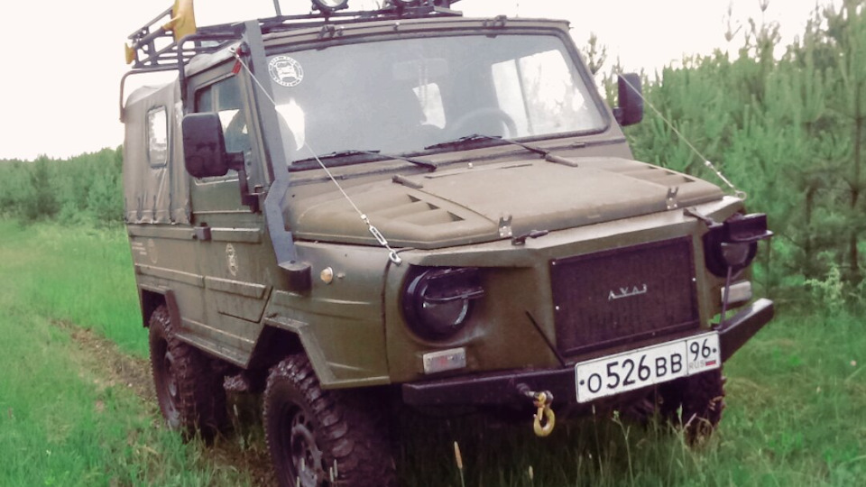

Пару человек просили меня написать скорость Луаза и обороты тахометра. В общем на машине установлено — ДВС ВАЗ 2103, КР 1,6, 4 передача КПП — 0,75, Шины Кордиант офф роуд 205*70R15, тахометр ВАЗ 2106:
1 передача — обороты 2000 — 10 км/ч
2 передача — обороты 3000 — 25 км/ч
3 передача — обороты 3000 — 40 км/ч
4 передача — обороты 3500 — 80 км/ч
Скорость определялась по Навигатору. При переключении с 3 передачи на 4 двигатель надо крутить, обороты с 3000 т/мин. падают до 1800 — 2000 т/мин. Вот собственно и все :) Всем добра и шоколадку:)
