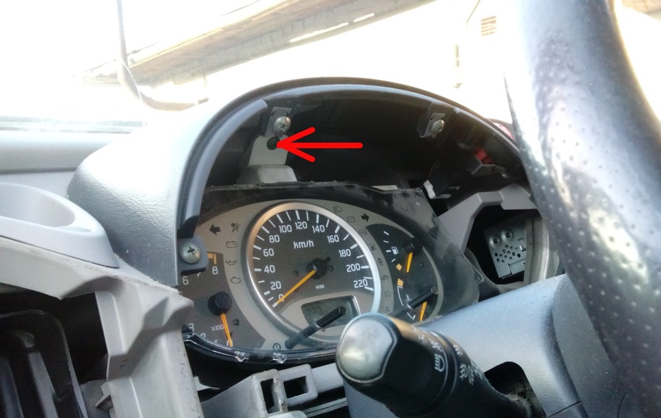

После поста в БЖ о замене ламп подсветки ентой самой панели, само собой созрел пост, как до неё добраться. В принципе, ничего сложного раскидать все панели торпеды со стороны водителя, но для снятия панели в ногах водителя придётся становиться в позу зю. Обойдёмся малой кровью — частичной разборкой торпеды.
Нужна будет обычная средняя крестовая отвертка, и ещё для удобства такая же, но короткая. Приспособа для поддевания и отщелкивания накладок торпеды, я использую широкую плоскую отвертку и чистую тряпку.
Итак, поехали. Садимся на водительское сидение, руку вниз, отщелкиваем фиксатор рулевой колонки, роняем руль вниз до упора.
Берём короткую отвертку (такая удобней) и откручиваем 2 крепежных самореза накладки панели приборов.
Меняем отвертку на обычную и откручиваем 2 крепежных самореза центральной накладки торпеды.
Поддеваем и снимаем центральную накладку. Отжимаем верхнюю часть (нижнюю часть держит накладка в ногах водителя) накладки левого воздуховода и приподнимаем. Поддеваем и снимаем накладку панели приборов.
Откручиваем 3 крепежных самореза панели приборов.
Аккуратно достаем панель приборов из ниши. Длины косы проводов достаточно, чтобы её перевернуть и положить лицом на кожух рулевой колонки.
Лампочки панели приборов перед вами. Меняем. Сборка в обратной последовательности.
