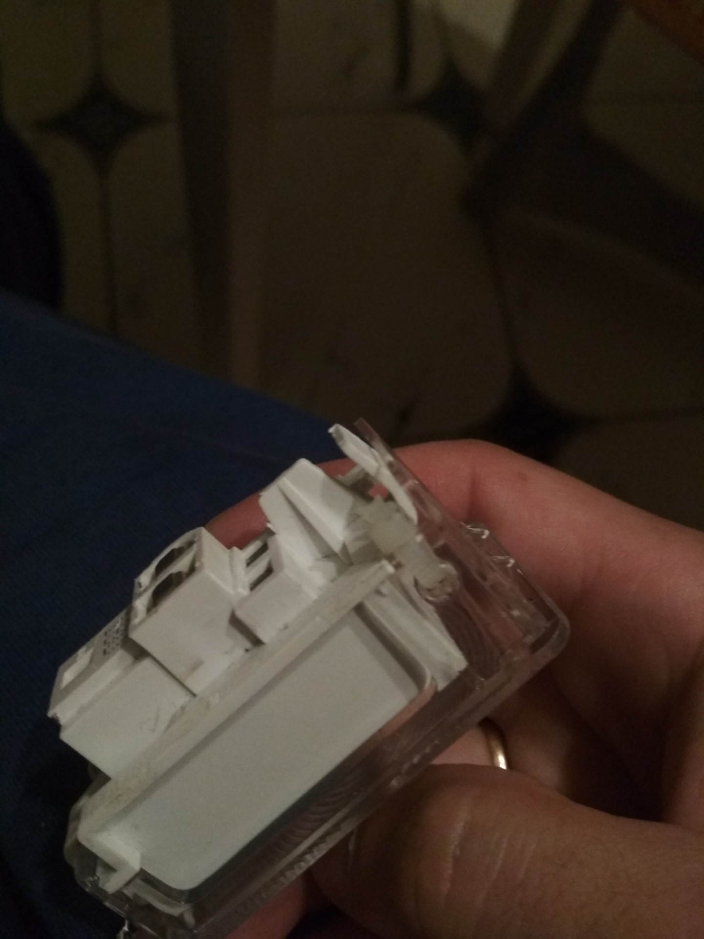

Логан машина которая не особо доставляет хлопот. Едет и едет. Но все равно, какие-то мелочи иногда всплывают в ходе эксплуатации, особенно с моим приороводным слухом.
Стал я замечать, что справа сзади иногда раздается звук, как-будто не очень хорошо закреплена какая-то тяга. При движении на кочкастых дорогах, и особенно на мелких неровностях — типа очень шершавого асфальта, звук давал о себе знать. особенно при торможении.
Облазил все в багажнике, замотал скобы крепления спинок сидений изолентой, уплотнил баллонный ключ и буксирное кольцо. Даже оторвал накладку задней стойки — посмотрел что там. Все безрезультатно.

Как-то еду на работу, слышу звук, поворачиваю голову, и тут понимаю, что звук идет не справа — а где-то с середины задней полки. И тут, прям как в фильмах, в голове всплывает вид заднего плафона в багажнике.
На парковке потрогал его — звук примерзкий. И именно тот…
Есть проблема. Ессть решение — надо делать. потратил 10 минут на художественную аппликацию плафончика маделином. Вставил его назад с мягким усилием.
И все — наслаждаемся тишиной! Кстати, машина вообще стала ощутимо тише ездить! Видно он мерзко отзывался на каждую неровность.

Изучил плафончик, тарабанит как раз не сам плафон а отражатель так сказать, может чуть варварски, стянул "хлюбкий" край стяжкой
Хм. Интересно. Ну как и говорил, что пути тарахтения неисповедимы.

дружище, спасибо за наводку, сегодня утром придя в гараж сразу потянулся к этому плафону! и таки сволочь болтается! у меня тоже уже год как дребезжит как мне кажется справа не то в двери не то в воздуховоде…, а сегодня обернул как ты сказал плафон и все затихло! Вообщем спасибо за тишину)
Пожалуйста! Я сам удивлен что это он. Хотя по Приоре привык что звук может распространяться очень хитро!

да да да он самы )) так же сделал )))
И как такая пластмасска может издавать такой мерзкий звук.
Сегодня плафон войлоком покрыл звук исчез. )))
Аналогично. Только у меня дребезжал плохо закрепленный на полке стоп сигнал.

Стоп сигнал прикручен к полке за задним стеклом. У меня он был плохо прикручен и на гребенке дребезжал. Звук шел сзади, а откуда найти не мог. Когда делал полную шумку, нашел.
