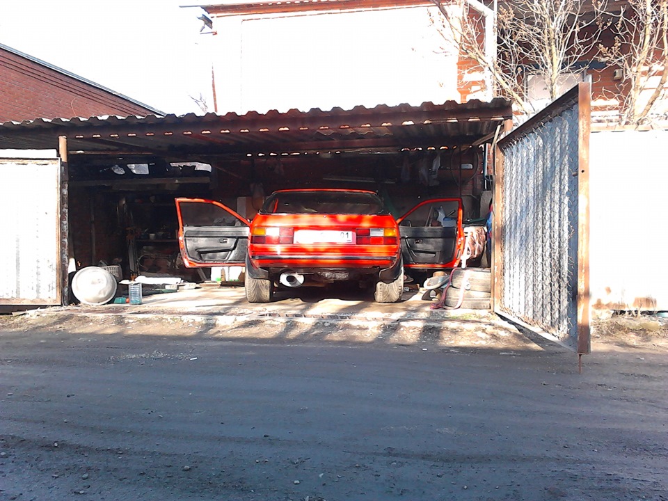

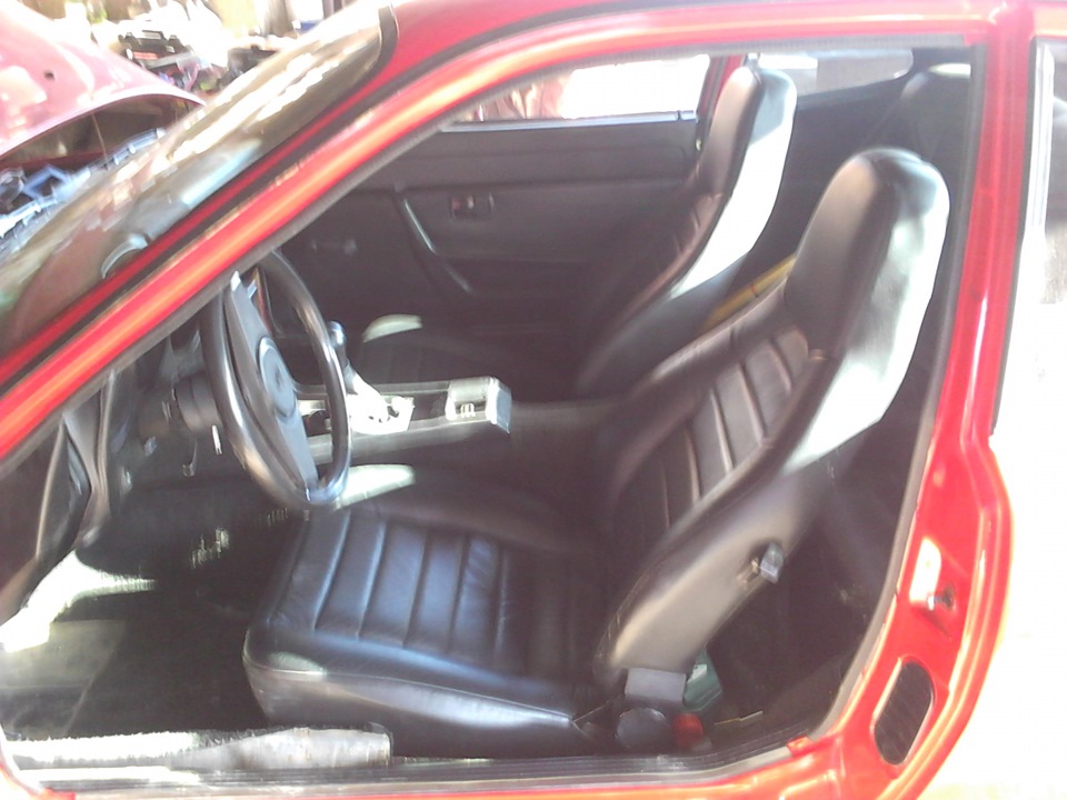

Первый пост о нынешнем состоянии машины.
1 проблема заключается в том что не работают 1 и 4 котлы, что мы пока списываем на впрыск
2 проблема это рецепт, занимаемся поиском.
3 есть проблемы с ходовкой но не большие.
4 не хвотает обшивки потолка.
5 Надо наладить работу электроники.
Вот список того что в ближайшее время будет осуществлятся.
ну и фото)
Комментарии 16
компрессия то нормальная у мотора?
Да. После 2 запуска поднялась до 9. Еще подымется по любому.
Скажу я вам что снять коробку с валом что бы добраться до сцепления это одно.Другое то что потом это всё обратно собирать, можно сказать адские муки.
Что касается котлов, а зажигание глядели ?
Да смотрели и выставили, как сказал мастер все четко, но есть сомнения)
Попробую поспрашать насчёт неробочих котлов.
