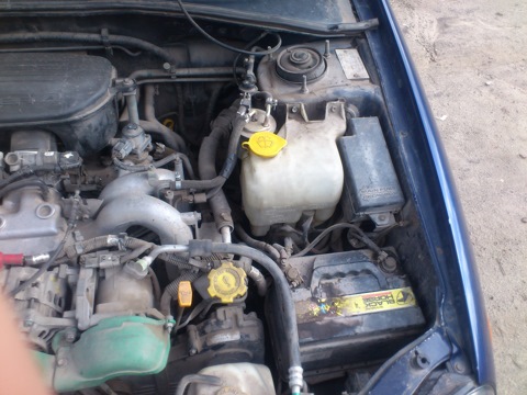

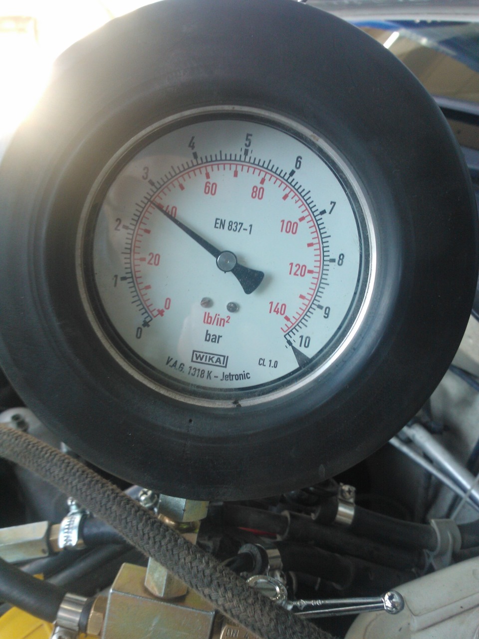

История такова, машина продаётся и видимо обижается на меня. Выхожу после работы проверяю уровень всё ок, завожу, прогрел поехал… Останавливаюсь на светофоре и обороты начинают жить своей жизнью, нажимаю на газ на низах оч плохо тянет а на верхах норм всё… Думаю в чём беда то опять топливный насос чтоль… Оставляю на парковке еду домой пешком.

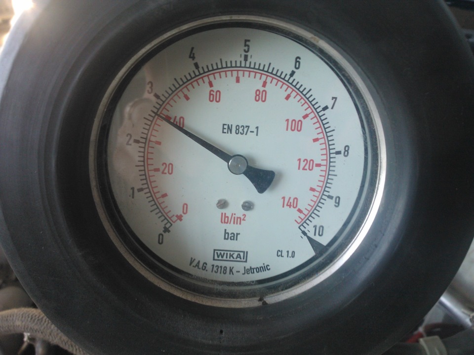

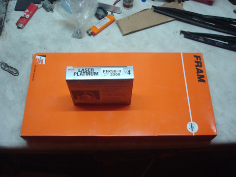

Почистил маф, дроссель, даже уже купил бензонасос контрактный, ещё пока что не менял. Загоняю на диагностику двигателя, замерили давление топлива… хз норма это или нет, по книге вроде 2.7 2.9 должно быть. Вроде насос качает, механик говорит давай свечи выкрутим посмотрим. Ну давай. Обматерил меня говорит как так свечи то закручиваешь, сильно затянуты. Я ему говорю что детской рукой своей чуток подтягивал =) короче выкрутили свечи а они мертвые, сам корпус крутится, говорит подделка. Заменили свечки машина завелась и поехала)

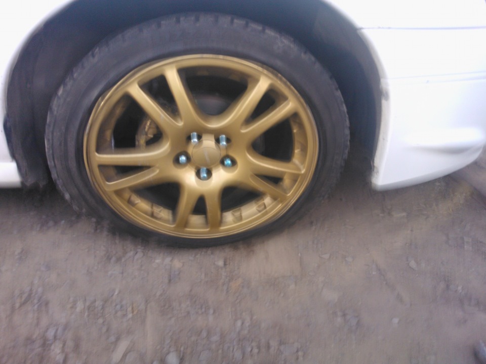

охренеть у тебя слики)))
