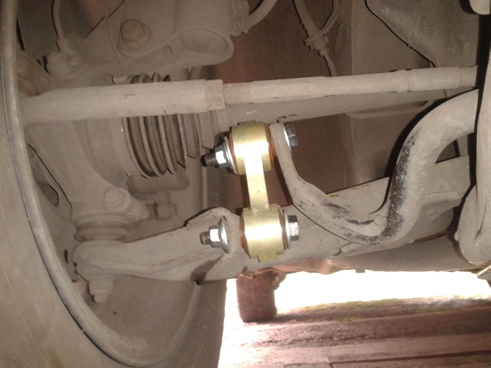

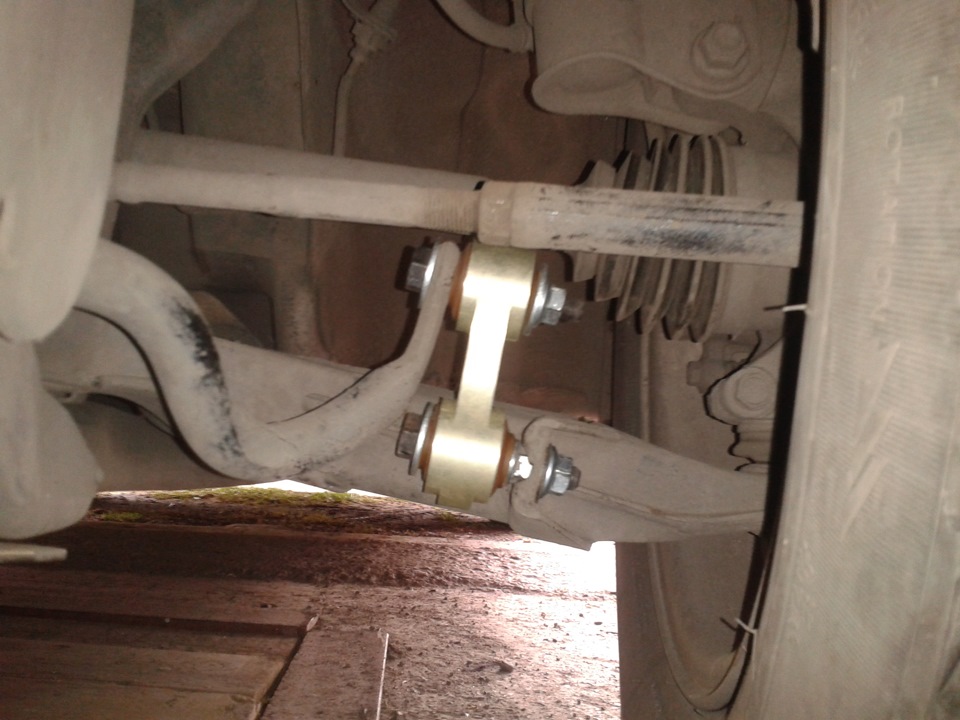

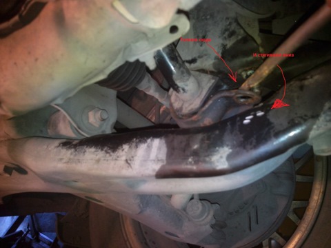

Итак, яйца установлены, на руле появилась легкая упругость, крены стали меньше, эффект есть, теперь бы стабилизатор потолще))) Из нюансов, на левом рычаге как и говорил было варено ухо в связи с чем пришлось маленько поколхозить, а именно добавить одну гаечку на болт крепления к рычагу, так как старый хозяин сделал закладную только с одной стороны с наружной, то с внутренней стороны сайлент нормально не прижимался. С гаечкой все ок, но не по фен шую, обязательно вернусь к этой теме и переварю крепление, а пока так покатаюсь, или может даже на алюминиевые рычаги созрею)))

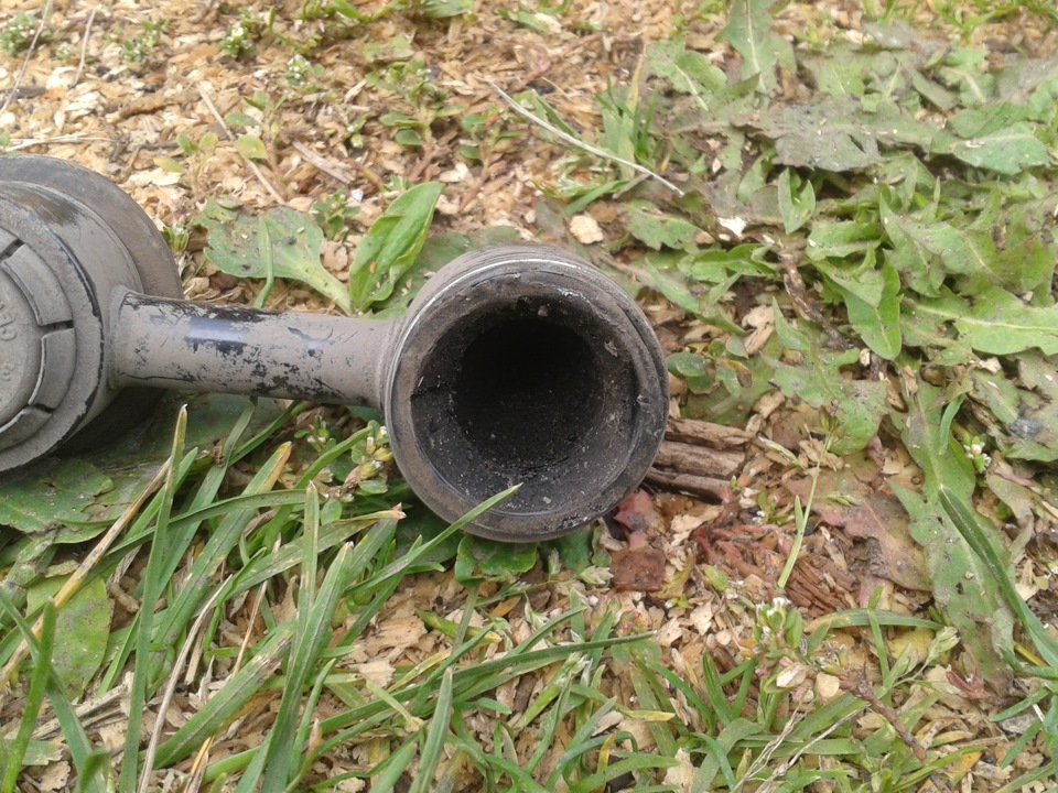

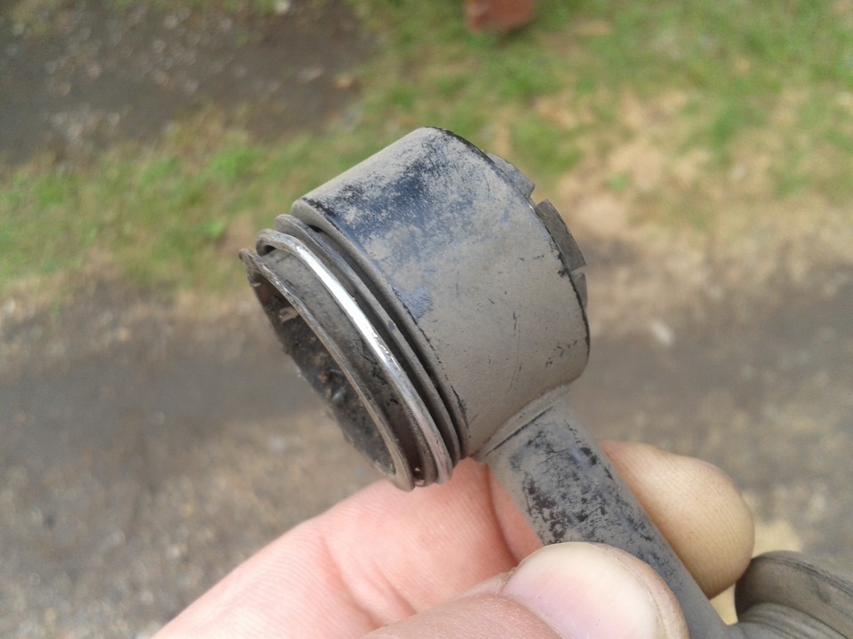

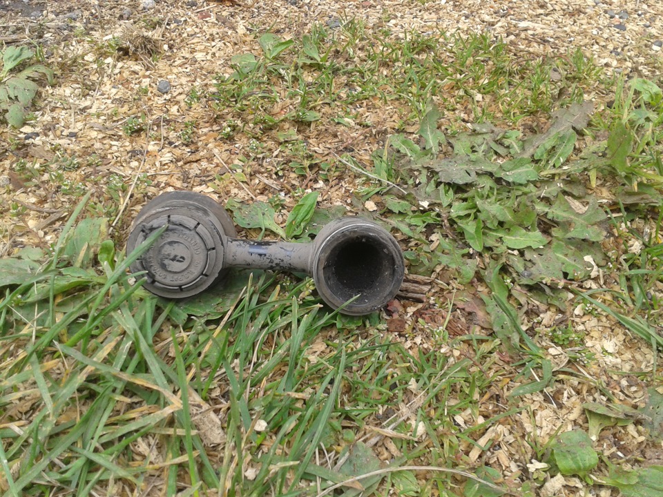

Теперь по старому рваному яйцу подробнее. Внутренности шарнира представляют из себя пластиковую втулку со сферической поверхностью, в которую вставляется шар с торчащим из него болтом, сверху это закрепляется стопорным кольцом которое очень жидкое само по себе и что то надежно фиксировать не может, ну и пыльник сверху тоже одет. Сам пластик втулки очень мягкий, без особого усилия царапается и проминается отверткой, и о каком ресурсе может идти речь с таким конструктивом, одна хорошая калдобина и прощай яйко))))
