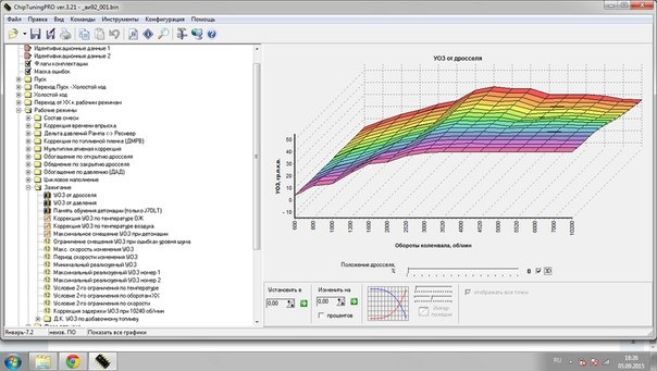

постораюсь в кратце по учениям бро Maxpeyn просто обьяснить как настраивать зажигание на J7esa с помощью шайтана и фанендоскопа, можно конечно и без фанендоскопа если не боитесь к **рам развалить мотор свой, ну или если вы на слух прекрастно слышите детонацию. Я вот к примеру боялся, тем более что степень 10,7 а кризис поджимает так что наливать приходится 92ой а не 95ый( в общем теперь по делу. открываем Shaitane_ v4.0.1. заводим тачку, открываем прошивку в шайтане. нажимает соединение.

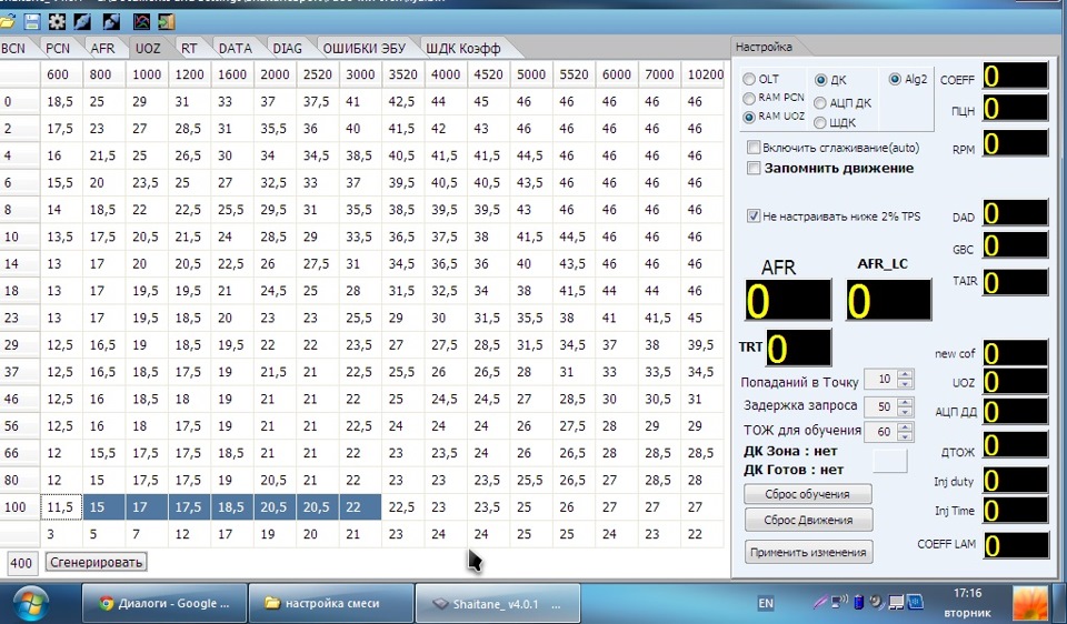

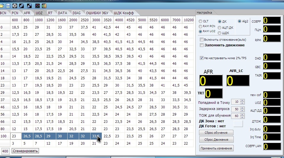

после нажатия применить изменения, прям с холостых жмешь тапку в пол резко, и слушаешь. При углах как на скрине должен быть детон и его будет слышно. Каждый раз как поправил уоз, нужно нажимать применить изменения.

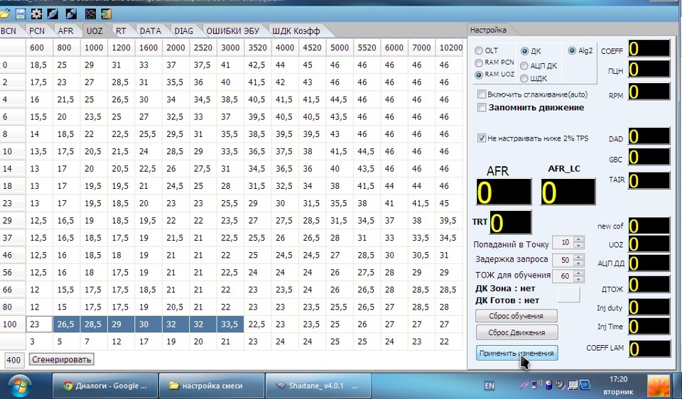

я продолбался часа полтора и выстроил уоз на 100% дроселе и подправил на уоз на 0% дроселе. далее в Атомик Уоз выстроил зажигание для остальных положений дроселя.

Спасибо за подсказки. Без корректировки 0 и 100% дросселя атомик уоз чет сильно углы загибает. Прога реально выручит, если все получится.
Она и работает за счет 0 и 100% дроселя опираясь на них и на наполнение выстраивает остальную таблицу.

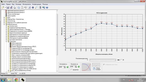

Какие углы получились в итоге?
Тебе скрин нужен или как показать?
SkAD
вставил в бж скрины
Спасибо.
Снижение УОЗ после 4000, связано с наполнением от широкофазных валов?
Да не. У меня 8в и эт первая настройка уоз таким методом. Еще подравнивать буду. 5-7 еще подправляться будет. Ноут уже садился не успел.
