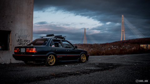

Новости грустные. Все теории были проверены, фильтра, насосы, бп, ГРМ, топливная рейка, форсы, впуск, предохранители все то можно было проверил… Мне её удалось завести, добавив масло в цилиндры, щадымила но завелась, проработав минуты полторы…затроила и заглохла, и больше не заводится. Снимают воздухан там дыма…сосед принёс компресометр, на холодную 9-10-10-4 залегло колечко походу в нем и проблемы. Завтра ставлю родные стойки и на шкворке в гараж зимовать.
Буду копить на 7а … Свой двигатель (5afhe) в разбор наверно, сделаю пост с ценником отдельный., может кому что надо, пишите и свою цену я обдумаю. Пока на этом все.
