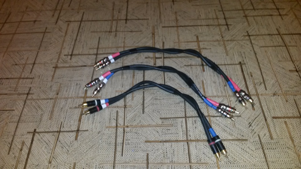

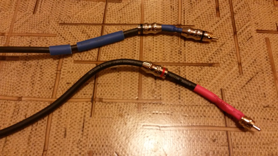

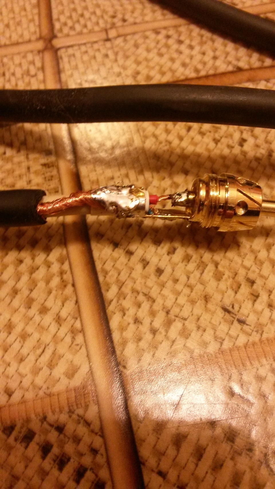

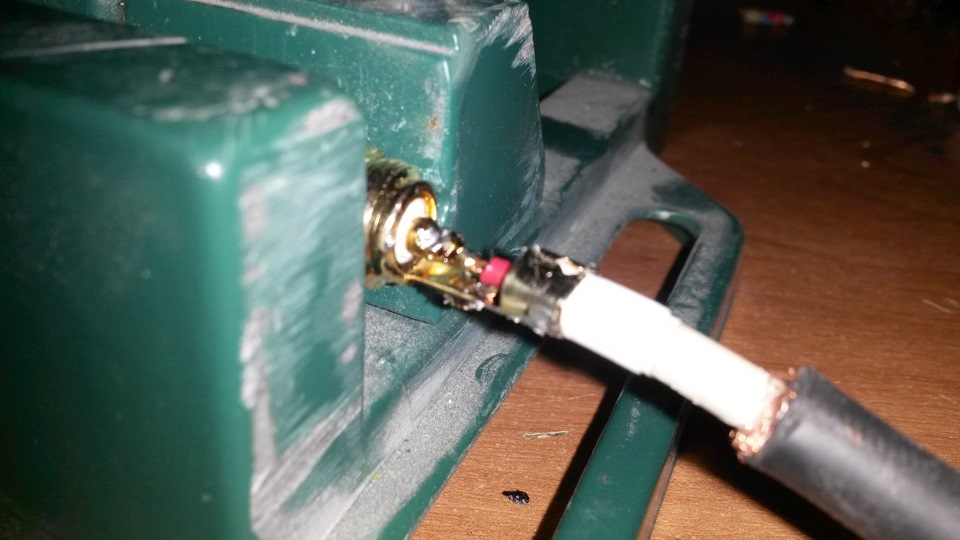

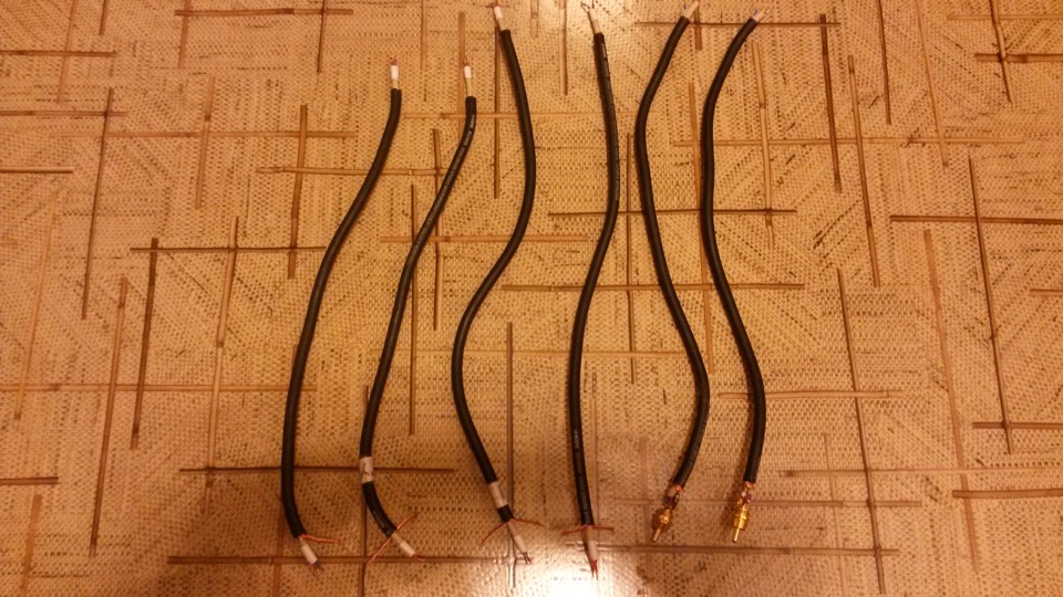

Достали меня наводки… переборов свою лень решил проверить межблоки… и очень хорошо, что я это сделал) покупал самодельный межблок и видать человек ошибся, и экран был не с той стороны где он сказал) т.к длинные провода мне были ненужны (усилки стоят под бордочком) и я их порезал и спаял… получилось, одна пара с экраном с двух сторон, вторая без… ну теперь слава богу все как надо, сторону с экраном пометил белой изолентой.

Я конечно не гуру пайки и вообще далёк от автозвука, но мне кажется что при пайке жилы не были прогреты и не использовался флюс, вышло что сверху просто наляпано =(
паял без флюса, но держится все крепко
