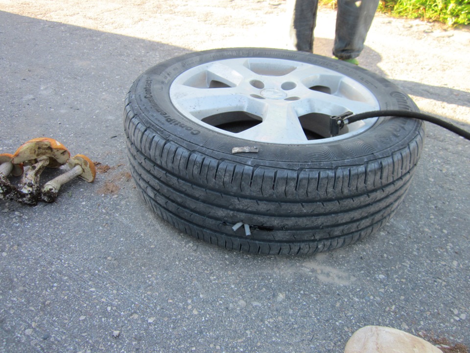

Воспользовался ремкомплектом для шин, не зря купил. Еду вобщем с Холмогор, везу семью. Уже 250км из 1100км проехал. Проезжаю ЖД переезд ещё вспомнил, как на Кангу год назад перед ним обнаружил, что колесо пробил. Проехал ещё 5км, решили в кустики сходить, остановились на съезде. Открываем дверь слышу шшшш. Про себя подумал WTF! В том же месте и тоже колесо и тоже по середине прокол.
Хотел не снимая, но т.к. заднее, не получилось подобраться да и мигом сдулось.
Воткнулась мет пластина 10х50х0.5мм. Думал не получится жгутик поставить, но чегож не попробовать, на шинку всегда успеем, тем более на часах 7 утра было. До открытия шинок в Плесецке через 50км ещё 2ч.
Вобщем сделал все по инструкции и у меня все вышло. Т.к порез 10мм то валики разместил так чтобы заполнить весь порез. Накачал, проверил пузырьков нет. Колесо на место поехали дальше.
Сейчас даже подумалось, что на кангу этой же железякой порезал, т.к порез был тоже 10мм.
И шинник даже 2 жгута ставил но у него травило. Пришлось ставить заплатку.
Сейчас только грейдер прошел перед ЖД переездом грунтовки 35км, видимо железяку в глине подняло я и наехал.
Семья, пока я чинил, в лесу нашли 4 подберезовика. Потом их за обедом оприходовали с картошкой.
По поводу ремонта шины, небольшой апдейт. Через 2 дня после ремонта шина спустила. Поставил еще 2 жгута в туже прорезь, проблема решена. Спустя 2 недели внимания не требует.
