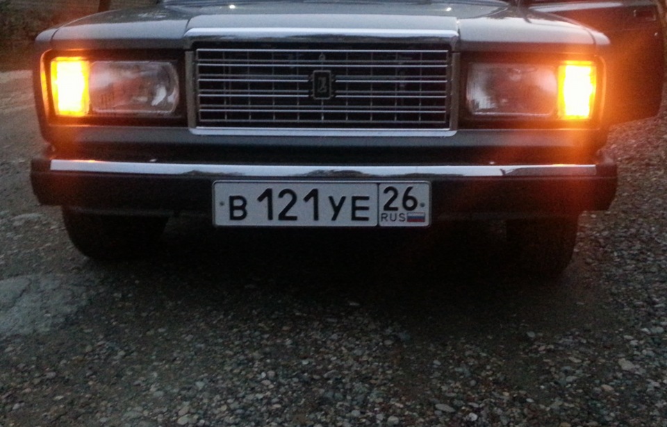

Планировал сделать еще месяцев так 5 назад. Но никак не доходили руки. Смотрел много статей в интернете по поводу того как сделать. Честно? Становилось ужасно смешно! Как описывают про то что надо целую кучу вещей! Те же релюшки обязательны! Пишут!
Все что для этого нужно:
1) гнездо под 2х контактную лампочку 2 штуки.
(идеально подходит от приоры)
2) 2х контактная лампочка 12v 2 штуки.
3) изолента.
4) желание и прямые руки.

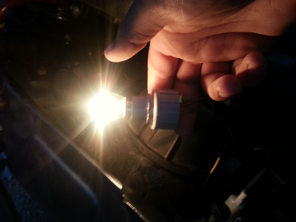

Пришел в магазин, спросил патрон на 2х контактную лампочку дали от ваза, и не надо от приоры покупать
А ваз это не приора?
от классики.

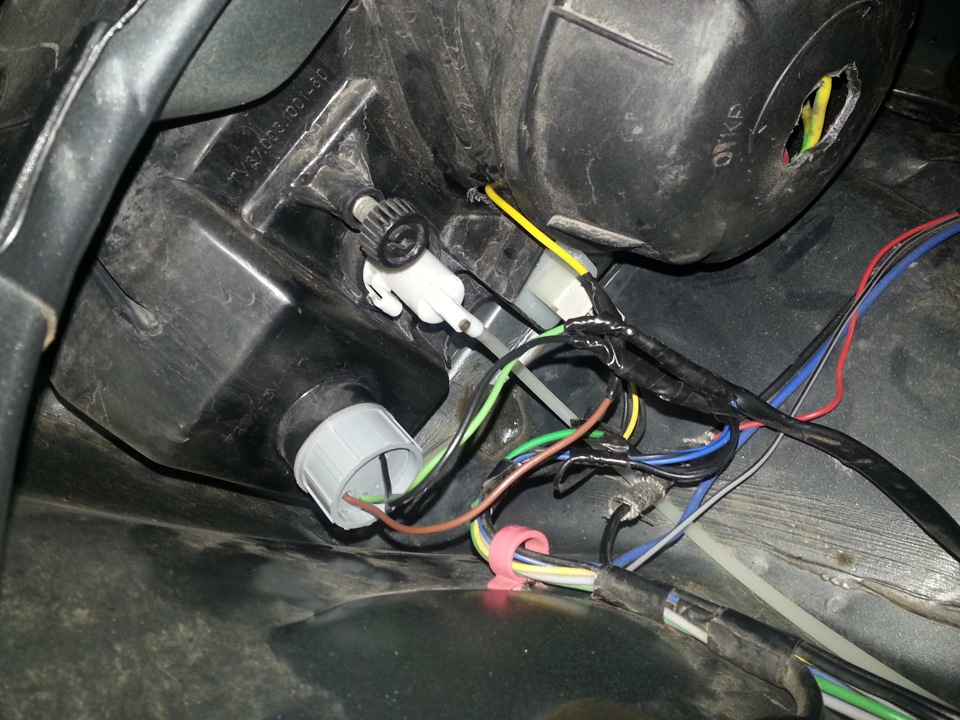

я их так и не нашел … все объездил… пришлось чутка раскурочить стандартные гнезда и на лампы провода напаять )
А где нашел эти гнезда приоровские двухконтактные ?
Все автозапчасти проехал в городе и на рынок ездил, нигде нету их вообще…
В магазине у нас я их тоже не сразу нашел но нашел )
Подскажи, а на что именно у приоры идет гнездо под 2ух контактную лампу?Габарит/тормоз?
задняя тормоз помоему.
на включение в салон отдельно тянул на выключатель провода, или как… от чего запитал чтоб постоянно горели…
Я просто взял провод от габаритки и воткнул в 2х контактную лампочку. и все.

Я вот досихпор не въеду а если к примеру поворотник нужно включить то как быть?
На то и ставится 2х контактная лампочка в ней 1 спираль горит намного ярче второй. Так вот та которая менее ярко горит ставится на габарит. А та что более яркая на поворотник!
Зачетно смотреться…
так куда поокуратней надо будет переделать )
ну я как сделал там вообще палева нет и красиво =) будто завод =)))) правда буду переделывать. Покрашу плафончики в черный и вровода заменю.
а я сделал пару дырок вставил туда по диоду и все )
Отлично сделал!так они и горят и моргают при повороте?
да. более яркая стоит на поворотник а менее яркая на габариты.
