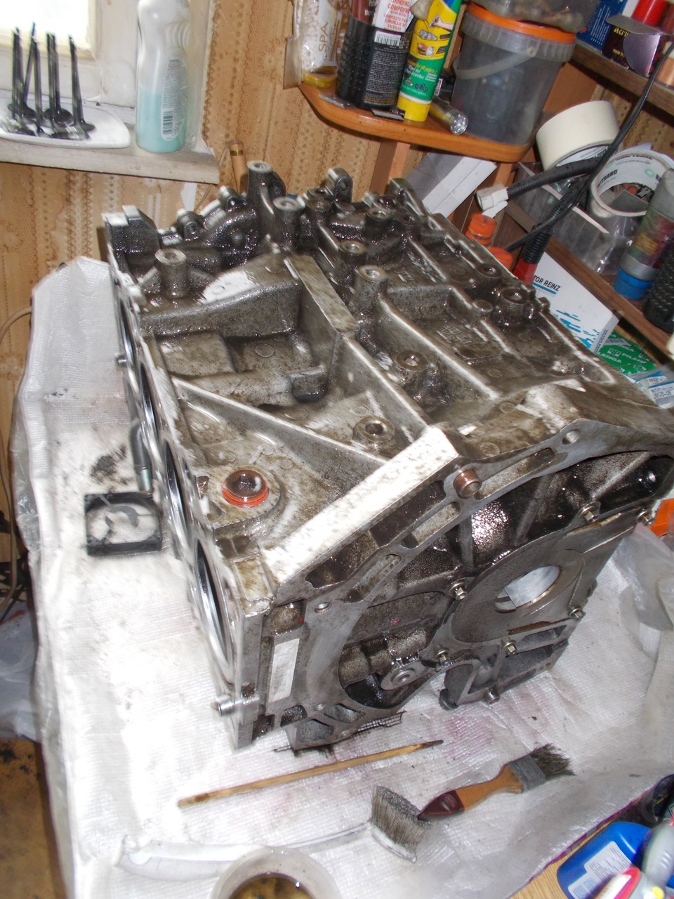

Вытащил на стол блок.
Поковырял огрехи литья и не вымытый прошлым летом "пластилин" из запекшегося масла и песка по углам (а их на блоке — дохрена).
Сейчас его хорошенько промыть внутри, купить пластигейдж) и собирать . Пластигейдж, за минимальный комплект — 2000 р. выходит. Минимального хватит моторов на 10. Как-то буду покупать. Если кому, вдруг, немного надо будет — поделюсь.
Пока в планах — поправить литье под помпой и термостатом. И додумать, что делать с вентиляцией.
Просмотрел теорию по данному вопросу. Посмотрел поближе конструкцию. Пока мысль остановилась на трехх вещах:
1) добавить стальную сетку внутрь верхнего "этажа" сепаратора, перед клапаном PVC — снизить, таким образом, его засираемость. Однако, это может ускорить процесс "засираемости" всего сепаратора в целом.
2.) Между PVC и коллектором добавить маслопомойку. Что и не просто, и может ухудшить вентиляцию. Не просто там все, блин.
3) Сгладить сливы с сепаратора в блок, что бы осевшее в нем масло легче обратно в картер стекало, а не коксовалось там.

Портинг делаль? :)
Есть вообще смысл запиливать эту голову для атмо билда, или она итак хорошо продувается? Я вроде у Барика читал, что до 200-220лс туда лезть не надо вообще.
Она охренительно продувается — не надо ее портить (в обоих смыслах 8))). Барик — прав. Англичане с япами (мазда) и америкосы — подтверждают оное.
Я ей каналы не трогал, только огрехи литья убирал. Вот огрехов песчанки в ней — до хрена, так как каналы — тоже льются.

А… Еще последствия детона с камер убирал. И фрезеровать подошву — обязательно.
