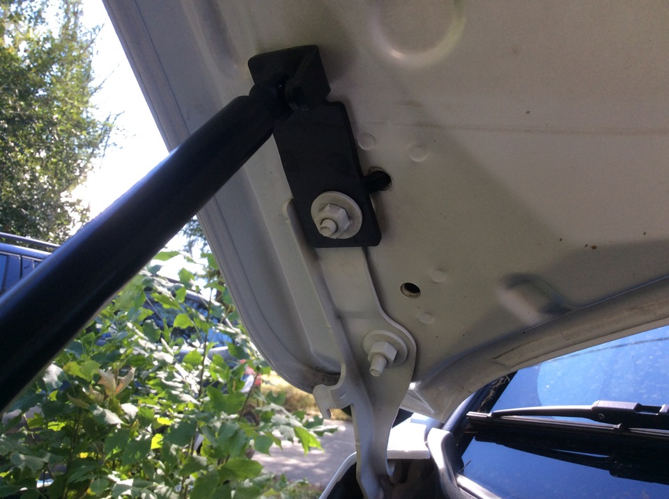

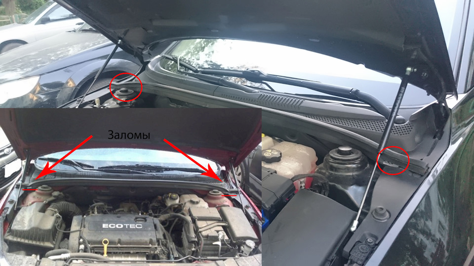

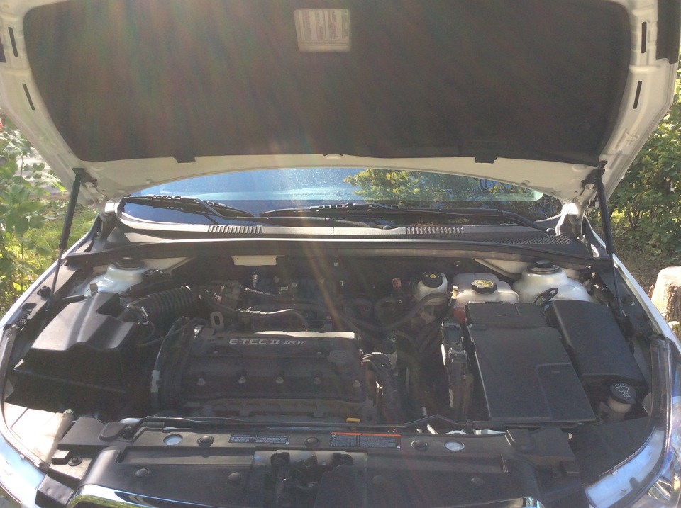

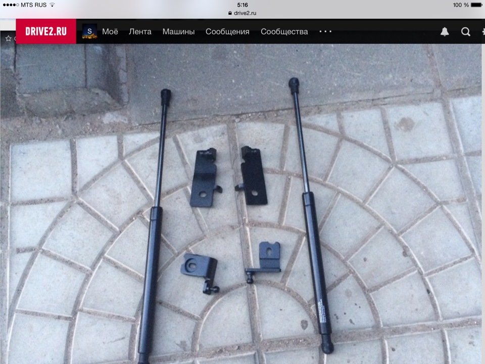

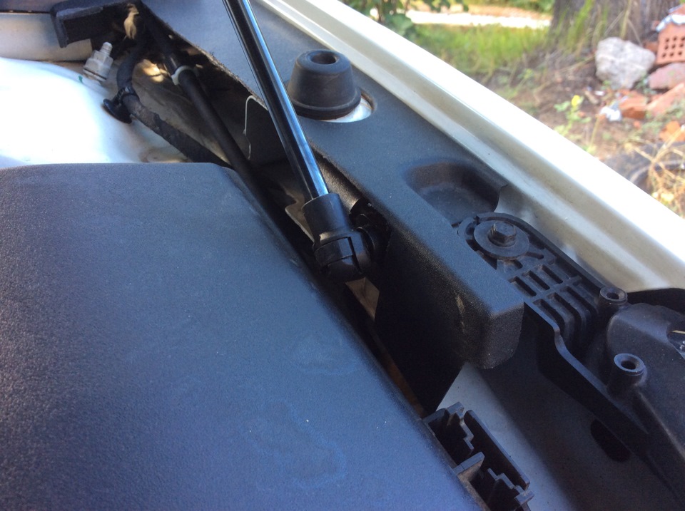

Всем привет! Запись запоздалая, ибо все сделано было еще в мае, но лучше поздно, чем никогда… Установил амортизаторы капота! Давно мечтал о таком усовершенствовании, но варианты с одним амиком по центру капота и самодельным крепежом как-то не радовали… И вот, благодаря Cruzikkka на Корейском силаче, стал обладателем комплекта амортизаторов капота для Круза. В комплекте идут два амортизатора, четыре крепежа ( устанавливаются в штатные места ), инструкция по установке. Есть один минус — пришлось подрезать пластиковые боковые накладки… Но теперь все как в премиальных авто! Я доволен ! Амортизаторы брал у драйвовчанина ChicagoGS — спасибо тебе. Ну и немного фото ( первые две слямзил у Корейского силача )… Смотрим

А ты крепления на капоте в верхние или в нижние дырки поставил? Сними пластиковые накладки и попробуй закрыть, должно все лечь нормально
привет. поставил аналогичные аморты. теперь капот не бьет по зазорам, т.к. амортизатор пи закрытом капоте ложится на резиновый уплотнитель, идущий поперек. не сталкивался с таким?
Привет, а ты пластик подрезал до стакана? Когда закрываешь, смотри снизу, где начинает упираться и подрезай до того места
да, пластик я подрезал. его не задевает. да и к тому же пластик не сможет так препятствовать сильно. он бы просто помялся и капот все равно бы закрылся. весь гемор в резинке, которая никак не режется ножом — там вроде какие-то нити металлические по основанию идут что ли.

А ты не резал защиту пластиковую на крыльях?
Резал и срез аккуратно обработал напильником

Подскажи пожалуйста какая длина аморов в разложенном состоянии
Не замерял, но если очень нужно, то сделаю
сделай пожалуйста
42 см. в открытом (капот) состоянии
Спасибо!
Spayn14
а ещё не скажешь какая сила подъема, она там примерно так будет указана, три цифры и N (…N)
k sozaleniu ee ne napisali…
какой то номерок на комплект имеется?
UCHCRU011
Ух тышка)))а там еше одного комплекта нет случайно?))))
Случайно у него еще есть, списывайся
это комплект специально для круза или универсальный
Специально для Круза, но есть комплекты и для многих других авто, список очень большой! У Сереги вся инфа по амортизаторам и машинам.
